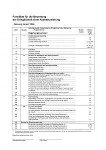

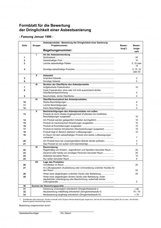

    Die Dringlichkeit einer Sanierung wird für KMF nicht bewertet! So etwas gibt es nur für schwach gebundene Asbestprodukte. Dort sieht es dann in etwa so aus:
    Gehe erst einmal in Dich und denke über eine strukturiertere Herangehensweise nach. Es ist nicht immer alles so schlimm, teuer oder gefährlich wie der Normalbürger sich das denkt...
    PS: Nach welchen Kriterien eine Bewertung erfolgt ist durchaus auch auf KMF anwendbar! Nach Durchsicht wirst Du Dir vermutlich einige Fragen stellen...
