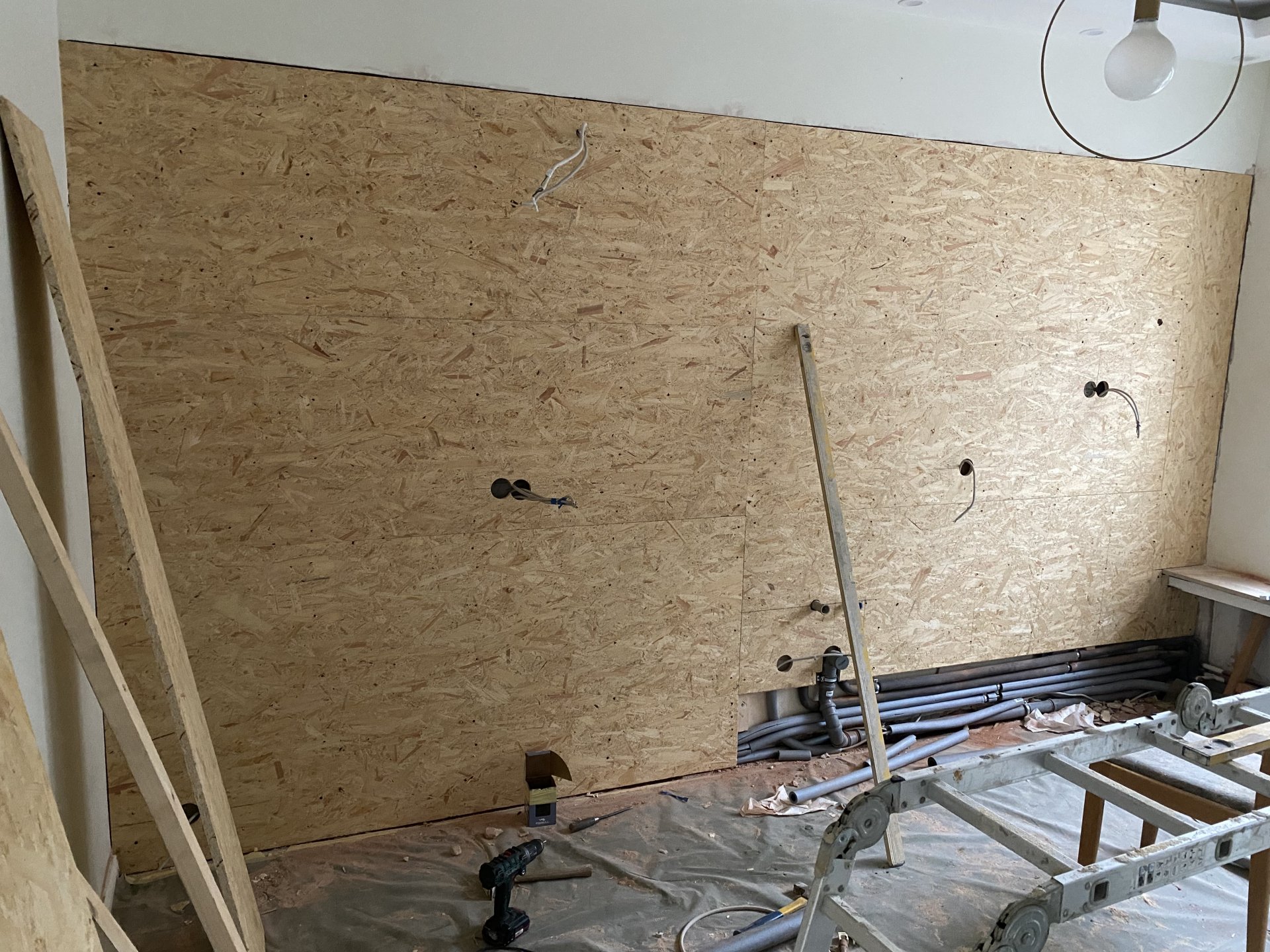

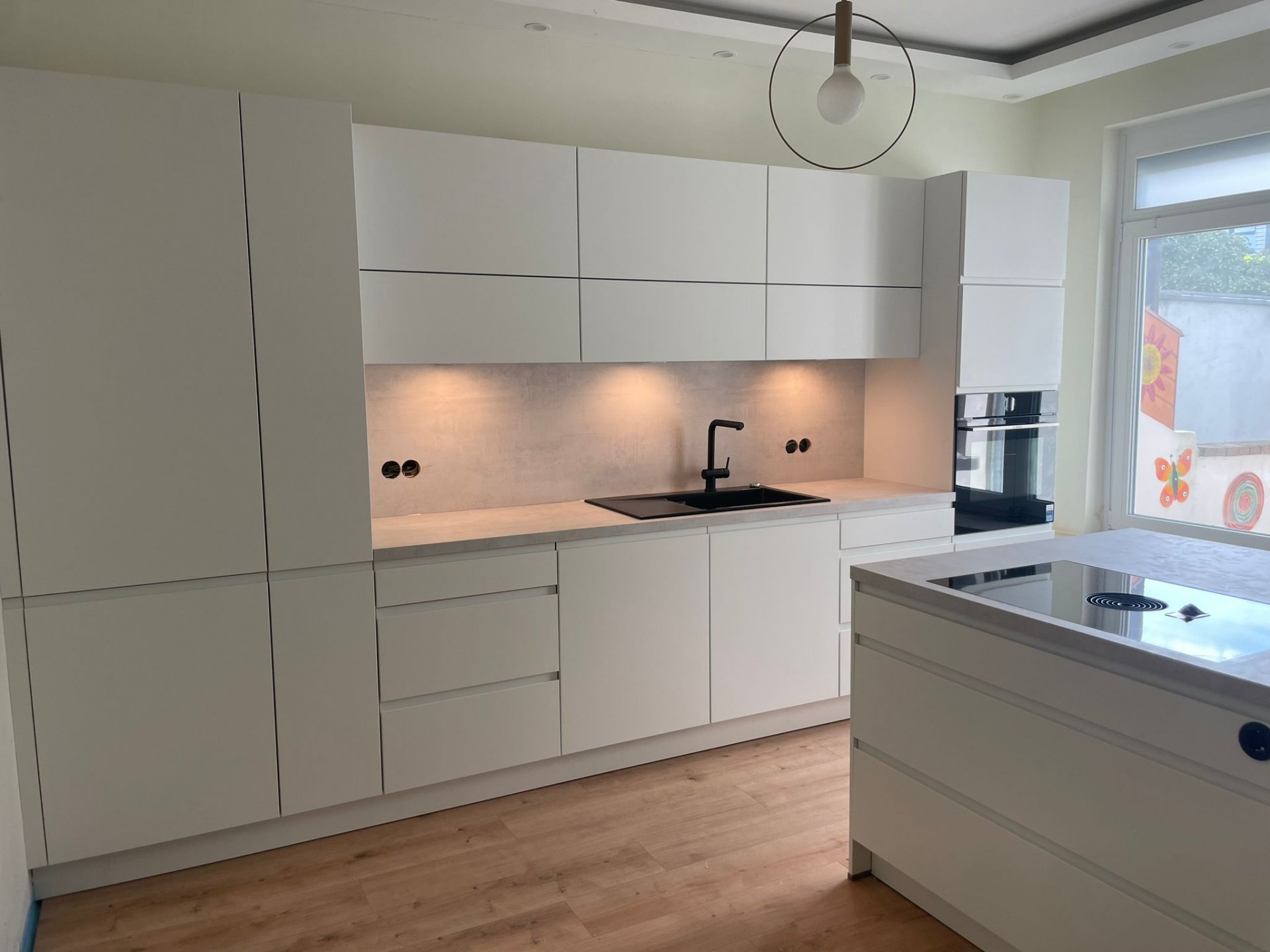

    Moin ,weil ich eine neue Küche bestellt hatte, musste meine Wand verstärkt werden. Ich hab dies mit OSB 18 Platten und mit Regibs gemacht. Nur habe ich absolut nicht auf Kreuzfugen geachtet. Jetzt ist zwar meine Küche schon fertig Montiert ,aber mache mir sorgen um die Tragfähigkeit der Wand . Habe Angst, das die Wand mit der Küche irgendwann runter kracht. Wie sehr ihr das, kann das passieren ?

    abhängig von der Befestigung der OSB
    Kann, glaube ich aber nicht

    Es kommt nur darauf an, wie gut du die OSB-Platten hinter den Hängeschränken verschraubt hast
