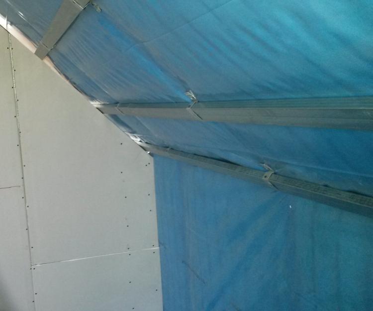

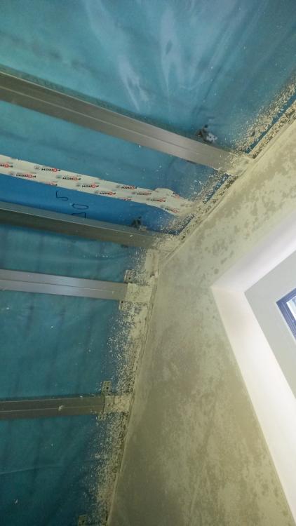

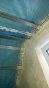

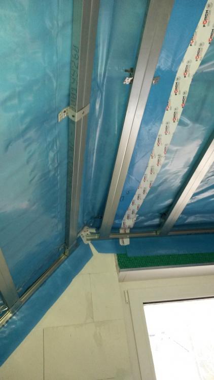

    Das teilweise die Abstände der Schrauben nicht stimmen ist uns auch schon aufgefallen und das wurde auch schon gemeldet.
    Hier mal Fotos zur Beplankung:

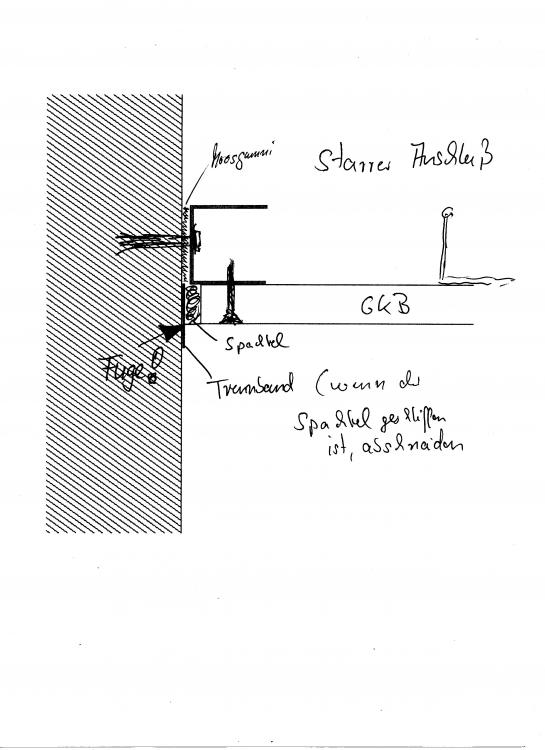

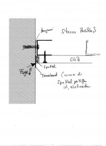

    richtig, es könnte GK Decke und GK Wand sein, oder Massivwand zur GK Decke, oder auch sonstige Bauteile, ein Balken, ein Stahlträger ect.
    Dies ist ein Starrer anschluß, der bei gering oder keine zu erwarteten Bewegungen ausgeführt wird.
    An sich, die Standartvariante - und nun schaue dir den Punkt FUGE ! an . Das ist der Punkt, den du zu machen hast, je nach Trennbandstärke 0,2 - 3 mm .
    Wenn der Anschluß so ausgeführt ist, ist an sich nichts zu beanstanden. Hier kann bei einer Änderung der längstausdehnung (Gipskarton) , der nur bei Änderung Luftfeuchte / Temperatur auftritt, eigentlich nichts passieren.
    Bei stärkeren zu erwartenden Bewegungen ( z.B. schneelast, Windlast , durchbiegungen ) sind die Anschlüsse dementsprechend herzustellen , bis hin zum gleitenden Anschluß. ( Konstruktive Trennung der Bauteile )
    Im DG Ausbau kommt der Starre Anschluss mit seinen Varianten zum Einsatz, u.i.d.R. reicht das auch.
    Peeder

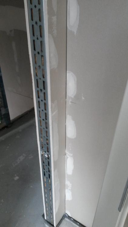

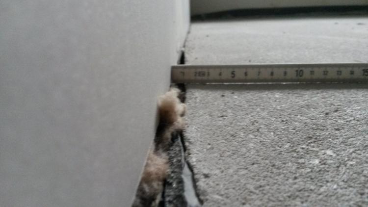

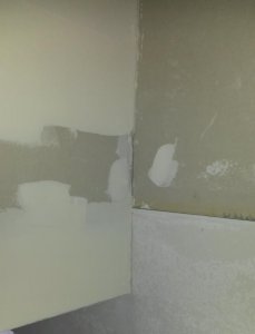

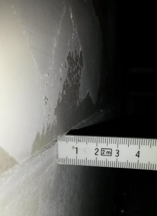

    Hier noch ein paar Schmankerl
    Im Bereich EG zu OG wo Mauerwerk an GKB Bauweise stoßen mit teilweise 0,5cm Überstand der GKB Platten zum verputzten Mauerwerk.
    Wie man das zu einer glatten Fläche kriegen soll ist mir noch rätselhaft. Verfugt wurde da im übrigens auch nichts.
    Alles Eigenleistung des Bauherren

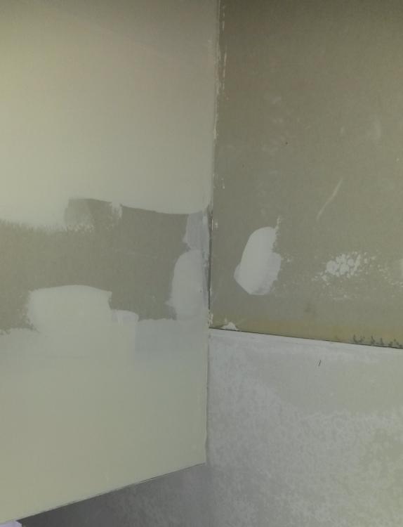

    Hier mal der Bereich Wand an Wand, auch wenn da nur ein Türdurchgang ist.
    Mein Favorit...
    Hier wurde zum Estrich legen provisorisch nur der untere Bereich mit GKB "Fragmenten" beplankt da die Rückseite noch offen bleiben musste für Sanitär.
    Diese wurden entfernt um jetzt große Platten als Wand zu stellen, welche bis auf Höhe des Estrich reichen und es einen Spalt von 1,5cm vom Ende Estrich zur GKB Platte
    Ausserdem wurden nahezu überall Randdämmstreifen entfernt

    Was soll man dazu noch sagen.
    eine Mängelanzeige
    Ist es ein Problem, mal jemanden mit Sachverstand, man nennt diese auch Sachverständige , zu holen, und mal den Murks unter die Lupe zu nehmen ? Man weiß es ja noch gar nicht. Ist es so schwer ??
    das halte ich eh für einen Witz
    @Gipser hat es schon gesagt, es sind Mängel, und wenn du nicht das Rückgrat hast, nun mal beim Bauunternehmer oder sonstigen Verantwortlichen auf den Putz zu kloppen, dir jemanden holst, der das ganze vor Ort betrachtet und bewerten kann, darf, sollte -
    dann solltest du das machen, was du bestellt hast
    Wartungsfugen!!!
    PS- eine einlagig beplankte Wand im Wohnhaus ist auch nicht gerade das High Light

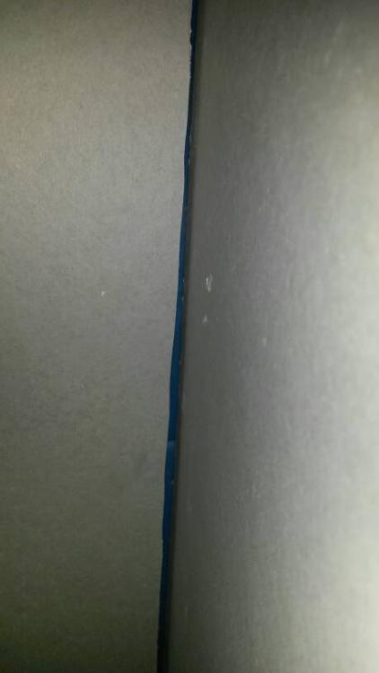

    Die Übergänge sind übrigens komplett "unbehandelt"
    Das Bild müsste 90 Grad gedreht werden , ist zwischen Drempel und einer Wand.
    @Peeder
    Wo ist denn das mit den Fugen laut der Skizze geschrieben oder gibt es eine Richtlinie, die eine Wartungsfuge definiert?
