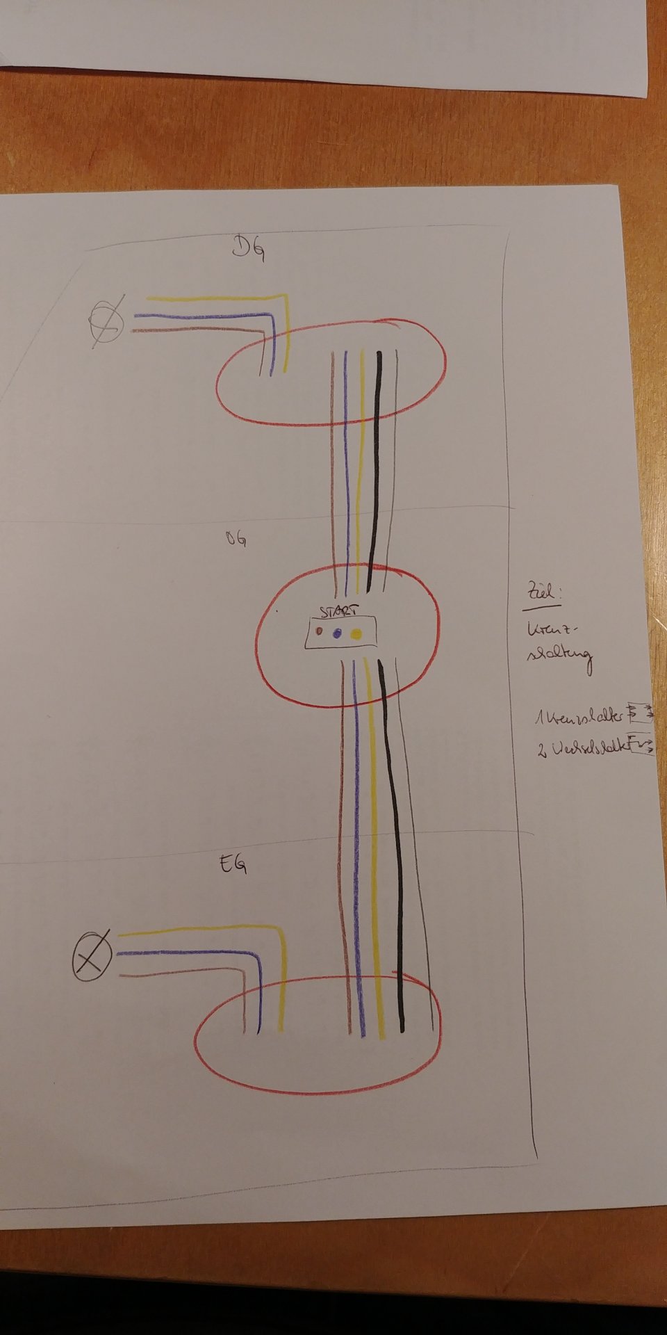

    Hallo zusammen, ich stehe vor einem Rätsel. Wechselschaltungen sind mir möglich, an der Kreuzschaltung verzweifel ich. Ich habe die Situation der Kabelverteilung einmal aufgemalt...
    Die drei roten Kreise geben die Situationen in meinen Unterputzdosen wieder. Gekauft habe ich einen Kreuzschalter und zwei Wechselschalter.
    Mich beschleicht die Befürchtung, dass ich es versäumt habe die beiden Lichtquellen von einer Stelle aus zu versorgen. 2018-01-17 00.06.06.jpg Mag mir jemand einen Tipp geben? Besten Dank. Grüße aus Münster. Timo

    Ja, Die geht genau eine Ader ab.
    Ich würde es als Stromstossschaltung realisieren.
    Braun/Blau/Gelbgrün als Spannungsversorgung
    Schwarz als Tasterleitung
    Grau als Schalterlampendraht.
    Stellt sich nur die Frage, wo den Stromstossschalter unterbringen.
    Selbst bei 60 tiefen Gerätedosen bringt man ihn nicht unter einem Taster unter.
    Sollte eine der Dosen eine Hohlwanddose sein, kann man diese gegen solch eine tauschen
    https://www.amazon.de/gp/product/B01JSD0DII/ref=oh_aui_detailpage_o06_s00?ie=UTF8&psc=1
    In so einer habe ich einen Funkaktor eingebaut, und zusätzlich einen Wechselschalter eingebaut.

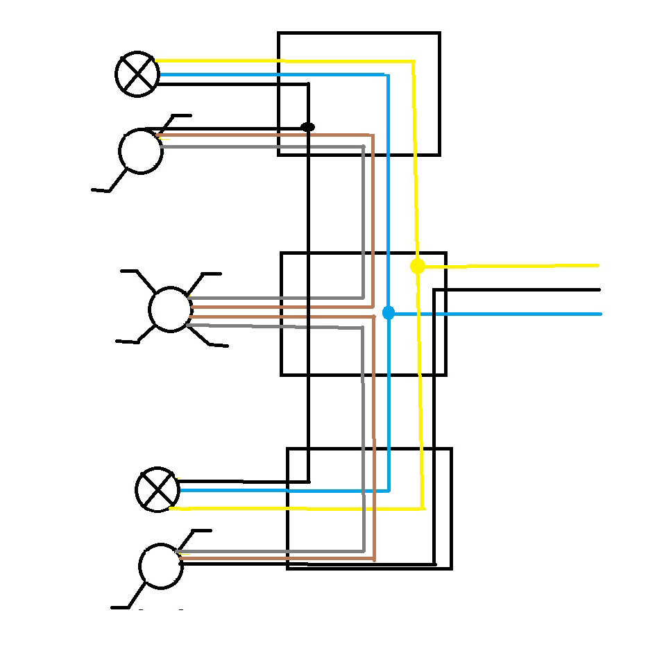

    Wechsel.jpg Hast du dir das so vorgestellt?
    Ich frage mich allerdings warum du die Lampe im EG als auch im DG gleichzeitig einschalten möchtest.
    Normalerweise würde man im OG zwei Wechselschalter setzen. Einen für EG und einen für DG.

    vom EG ins OG braucht man aber 6 Adern. Ich schätze, da ist eine 5x1.5 Leitung fest verlegt.

    Man sollte daran denken, daß man die Sparwechselschaltung nicht in eine Kreuzschaltung umwandeln kann.
    Ich bevorzuge bei 3 und mehr Schaltstellen immer eine Stromstoßschaltung. Bei den heutigen Löhnen ist die Fehlersuche in einer Stromstoßschaltung deutlich billiger. Den Kreuzschalter kann man immer noch als Wechselschalter verwenden.

    Vielen Dank für eure Rückmeldungen, Ideen und Mühen dir euch gemacht habt!!!
    Ich werde tatsächlich im Obergeschoss eine zweite Wechselschaltung starten, weil das Hauptproblem darin besteht, dass die bestehende 5 adrige Leitung vom Erdgeschoss ins Obergeschoss nicht ersetzt werden soll. Egal. Ihr habt mir geholfen. Dankeschön!!
