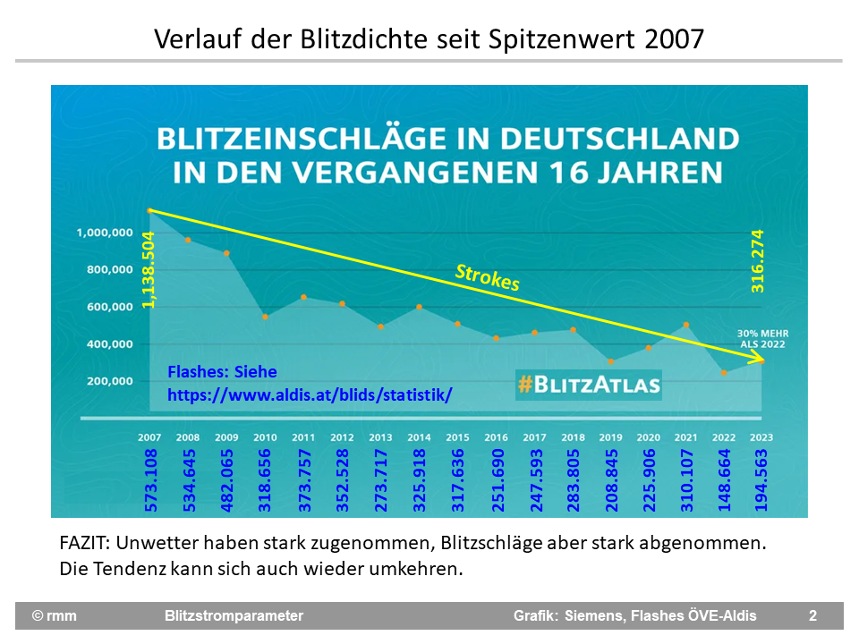

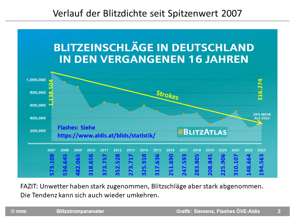

    Die Blitzdichte ist in Deutschland vergleichsweise niedrig und obwohl die Unwetter zunehmen hat sie in den letzten 16 Jahren nach beiden Zählweisen mit Strokes und Flashes stark abgenommen.
    Schäden durch indirekte Blitzeinwirkung insbesondere durch über ungeschützte Versorgungsleitungen eindringende Überspannungen sind häufiger und verursachen auch deutlich höhere Schadenssummen als Direkteinschläge.
    Im Vergleich dazu ist das Risiko einer Kreuzungsstelle mit einem Erdungsleiter zu vernachlässigen.
