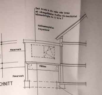

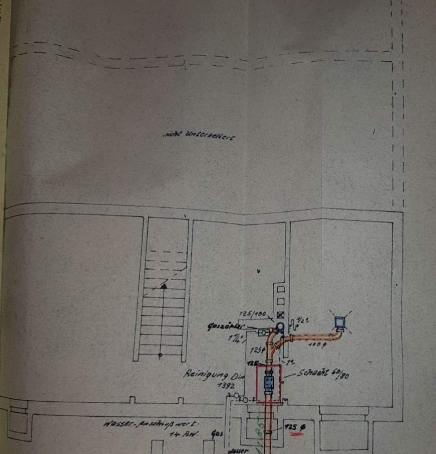

    Ich habe mir ein Einfamilienhaus gekauft das ich grad am kern sanieren bin.
    Das Haus ist aber leider nur teil unterkellert, da stellt sich mir natürlich die frage kann ich den kriechkeller ausbauen?
    Die größe des kriechkellers sind 40qm.
    Kann ich den kriechkeller einfach ausbuddeln um so einen vowertigen raum zu bekommen?

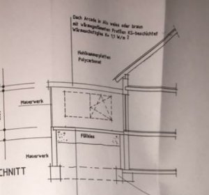

    Ist da unter dem kriechkeller auch ein Fundament? Ich habe noch zwei Zeichnungen hinzugefügt.

    Das geht vielleicht, aber vermutlich eher nicht. Dass man den „Kriechkeller“ nicht aus purer Dummheit so gebaut hat ist sehr wahrscheinlich. Laut Plan wurde da zuerst gebuddelt, dann gebaut und dann wieder aufgefüllt und das macht man nicht aus Langweile, früher sowieso nicht.
    Ich kann dir von hier aus nicht sagen was man sich dabei wohl gedacht hat, aber schon die „Decke“ über dem Kriechkeller sieht von der Dicke her eher nach einer Bodenplatte aus und eigentlich sollte da sowieso kein Kriechkeller sein, sondern einfach garnix, also da sollte voll verfüllt sein.
    Oder anders, den Kriechkeller sollte es laut den Plänen eigentlich garnicht geben und da unten jetzt noch weiter Bergbau zu betreiben solltest lieber bleiben lassen, bzw. erstmal wen fragen der sich damit wirklich auskennt und der sich das dann vor Ort ansieht (wird aber was kosten)...

    Jo, aber laut Plan ist das was Du „Betondecke“ nennst sehr wahrscheinlich eine Bodenplatte. Die ist zwar auch aus Beton, aber es halt keine Decke die „in der Luft schwebt“, sondern eine Platte die auf dem Boden liegt, weil sie halt nicht stabil genug ist um dauerhaft in der Luft zu schweben. Wenn es wirklich eine Bodenplatte ist, dann ist das schon heute Pfusch, weil dann fehlt da das Erdreich das da eigentlich darunter gehört (im Plan steht da „Füllkies“ und genau der scheint zu fehlen).
    Da fängts schon an, es geht aber noch weiter.
    Das Auffüllen von dem was Du „Keller“ nennst hat ja damals Arbeit gemacht und Geld gekostet und man hat das Geld nicht freiwillig ausgegeben nur um dann keinen Keller zu haben. Es muss sich ja wer was dabei gedacht haben als er da einen Kellerraum „verloren“ hat und dann noch Geld dafür bezahlt hat. Es ist also wohl so, dass die Auffüllung irgnendeinen Zweck hat und es gilt erstmal herauszufinden welcher Zweck das ist.
    Ich verstehe ja, dass Du gerne einen größeren Keller hättest und der Gedanke da einfach zu buddeln erstmal bequem ist. Aber es ist einfach ne total blöde Idee damit anzufangen große Löcher unter alte Häuser zu buddeln, das kann echt böse schiefgehen. Das muss sich erstmal wer ansehen der wirklich Ahnung hat.

    @chillig80 das wo auf dem Plan Füllkies drauf steht ist nicht der kriechkeller das ist der wintergarten.
    Der kriechkeller ist rechts daneben.

    Rechts daneben sieht aber aus wie ein echter Keller. Wurde der bei dir nicht so gemacht? Zeigt die Zeichnung überhaupt die richtige Stelle, oder ist hier durch die Teilunterkellerung geschnitten? Wenn der Wintergarten so tief gegründet wurde, dann der Kriechkeller bestimmt auch. Aber 1. Kommt dann Erddruck auf die Wand nur noch von außen, obwohl sie vielleicht nicht dafür ausgelegt ist. 2. Abdichtung ist da auch keine, und 3. eine Bodenplatte unten auch nicht. Man kann da zwar eine Art Sauberkeitsschicht aus Magerbeton auf ein Naturboden im Keller machen, oder Splittbett und Pflastern, aber das ist nie ein Vollwertiger Raum, weil immer feucht, nicht dicht, meist schlecht belüftet. Und dafür, das die meisten Keller wie große Mülleimer benutzt werden, in denen man aufbewahrt, wovon man sich nicht trennen kann, damit die Erben (oder Nachbesitzer/ Entrüppelungsfirma) es dann für einen wegwerfen dürfen, würde ich mir gut überlegen, ob es das Wert ist.

    Die Zeichnung müsste die richtige Ansicht zeigen hoffe ich, ich gucke mal ob ich am Wochenende noch andere Zeichnungen finde. Der kriechkeller keller ist voller Gestein und sand. Wegen der Bodenplatte aber laut Zeichnung müsste eine vorhanden sein oder?
    Und wegen den Außenwänden wie finde ich es raus 9b die das standhalten werden oder nicht?

    Muss nicht sein. Es könnte der Teil gezeichnet worden sein, welcher unterkeller wurde. Oder, als man dmals die Wahl Hatte " Keller oder Heizung" wurde zwar mit keller gezeichnet im Baugesuch, aber auf der Baustelle anders( ohne Keller) ausgeführt. ein Kriechkeller hat vermutlich keine bodenplatte. Aber du könntest ja testweise mal da unten an einer kleineren Stelle graben.
    Edit: Ist die Wand den betoniert? Die vom Wintergarten wurde gemauert. Wenn die Wand vom Kriechkeller auch nur gemauert ist, ohne innere Querwände an denen die sich abstützen kann, glaub ich kaum, dass die für den Druck des Erdreichs ausgelegt ist. Hängt aber auch von der Länge der Wand ab.

    Wie es aussieht stimmen noch nichtmal die Pläne. Ich kann es nur nochmal sagen, es ist ne totale Scheißidee ein Loch unter ein altes Haus zu graben wenn man nicht 100%ig weiß was man da gerade tut. Es ist noch eine viel schlechtere Idee sich die Genehmigung für das Vorhaben in einem Forum zu holen und dann auch noch mit Plänen die nicht so ganz zum Bau passen...
