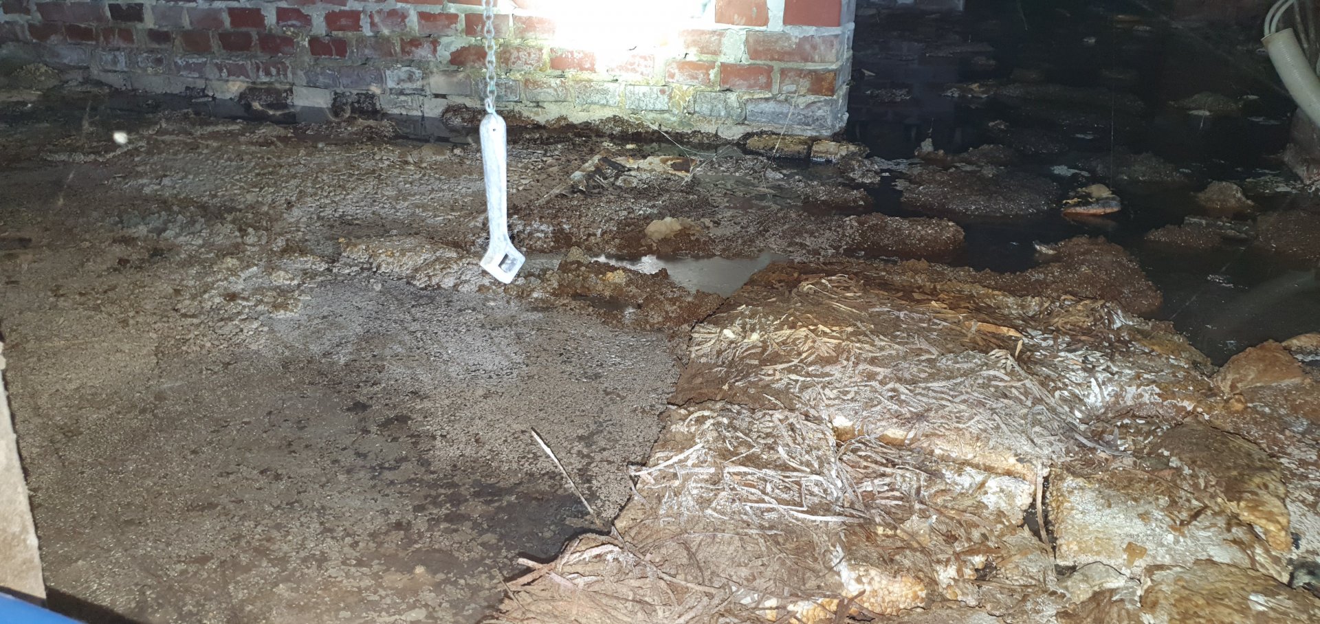

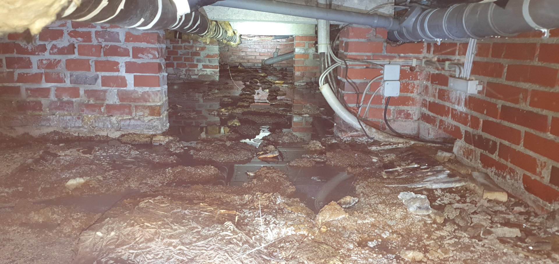

    Wir haben in den feuchten Jahreszeiten immer Wasser im Kriechkeller stehen. Wie man auch auf den Bildern sehen kann.
    Nur ist die Überlegung, einen Pumpensumpf zu errichten um das Wasser dort weg zu bekommen.
    Die Frage ist nun eben ob das wirklich Sinn macht und funktioniert oder ob es bessere Lösungen dafür gibt ?
    Zusätzlich hatten wir auch daran gedacht, ums Haus direkt eine Drainage zu verlegen.

    Die Wände sind doch augenscheinlich trocken
    Warum das ganze ?

    Weil zu einem der Keller von unten gedämmt werden soll.
    Und Wasser im Keller wohl nie gut ist. Die Feuchtigkeit steigt immer nach oben.

    Naja die letzten 50 Jahre hat’s wohl nix gemacht
    Der Dämmung wird es auch egal sein, wenn es am Boden nass ist. Solange die Dämmung selber nicht ständig im Wasser steht. Gehe mal davon aus ihr wollt XPS oder ähnlich verbauen
    Und aufsteigen tut da auch nix in der Wand die Fugen sind doch furztrocken. Oder täuscht das Foto ?
    Sumpf zum abpumpen. Wohin abpumpen ? In die Kanalisation ist nicht zulässig
    drainage drum herum ? Kann helfen, muss nicht

    Handelt es sich um aufsteigendes Grundwasser oder eindringendes Oberflächenwasser.

    Tutt sie das denn? Das Haus ist doch mit dem Wissen um den Untergrund dahin gebaut worden.
    Für einen Pumpensumpf muss auch ein gewisses Gefälle vorhanden sein, was man da jetzt nicht erkenn kann.

    Ich habe nun einen Pumpensumpf eingebracht, Dieser funktioniert auch sehr gut. Es steht kein Wasser mehr im gesamten Keller. Allerdings ist dort unten eine sehr hohe Luftfeuchtigkeit. Wohl weil der Boden auch sehr feucht dort ist. Ich hab den Sumpf nun mehrere Monate und der Boden trocknet nicht weiter ab. Nun besteht leider weiterhin das Problem, dass sich Kondenswasser unter der Decke bildet. Wie kann man das Problem denn mal beseitigen ?

    Klatsch doch endlich die (beispielsweise PUR) Dämmung an die Decke, die juckt das doch wenig

    Ich glaub die Potischiene ist am verrosten. Das ist mal gar nicht gut. Da muss was passieren. Sonst ist der Schutz weg

    Das ist alles alt da unten und wird nicht mehr verwendet. Es kommt eine neue Elektroinstallation in das haus. Da wird nichts mehr angeklemmt oder sonstiges ^^

    Man kann nicht erwarten, daß sich das ganze Wasser in den Sumpf flüchtet und den Boden völlig trocken hinterlässt.
    Die Bodenfeuchtigkeit wird nach einem Wassereinbruch noch lange Zeit hoch sein. Das ist halt so!
