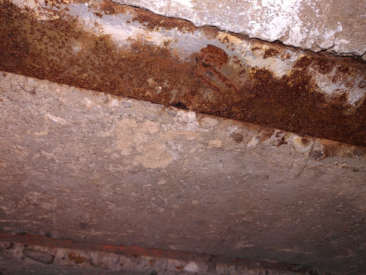

    Ich hatte bei ner Dampfbremse Bedenken, da die Stahlträger des Stahlbetons schon recht angerostet aussahen und wollte da ungern direkt drauf die Dampfbremse und damit an der Stelle noch mehr Feuchtigkeit einbringen.

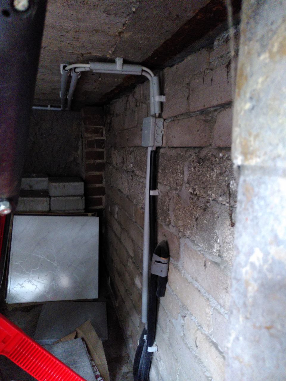

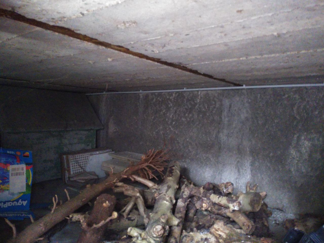

    Zeig mal ein Bild von dem Kriechkeller.

    verrostete bewehrung oder Träger kann ganz harmlos oder ganz gefährlich sein. Foto ?

    Die Träger selbst hatte sich, nachdem der Anbau an sich aufgrund anderer Sachen etwas abenteuerlich war, ein Statiker mal angesehen. Ist wohl nur oberflächlich, daher nicht dramatisch, allerdings wollte ich das nicht noch durch Feuchtigkeit an der Stelle verstärken.

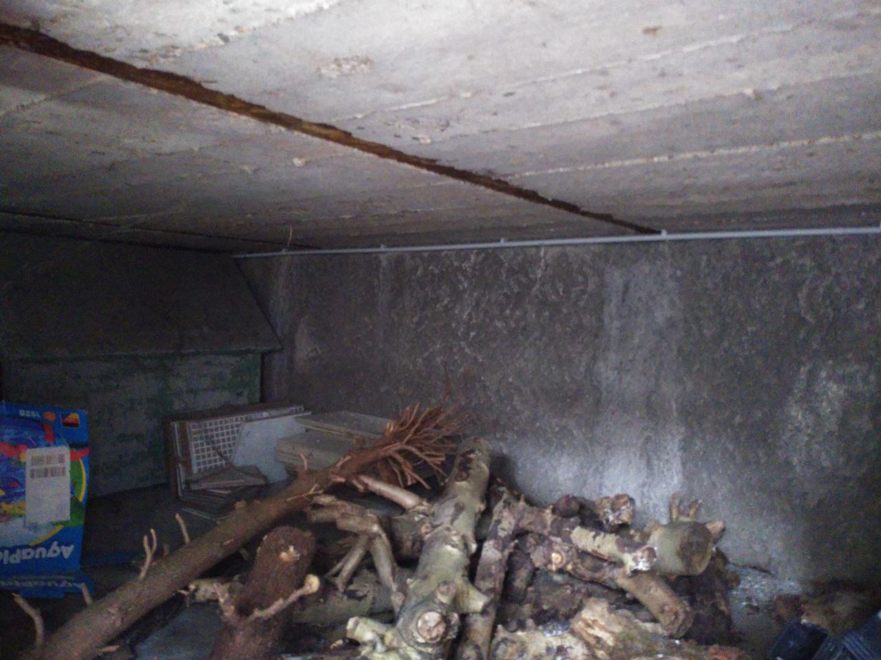

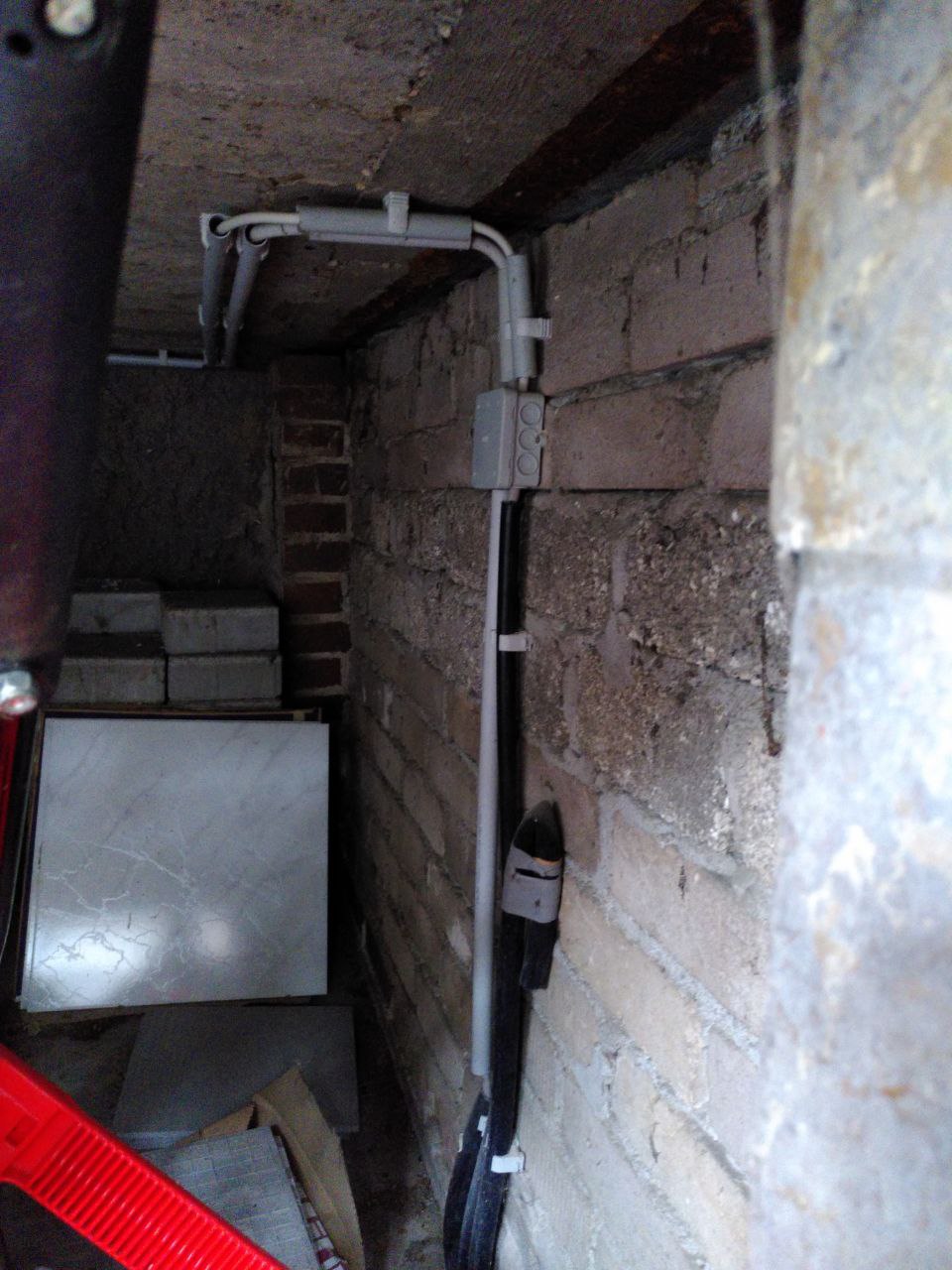

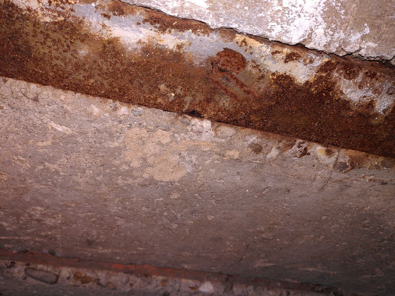

    Hier mal die gewünschten Fotos. Wie zu sehen, ist der Kriechkeller noch recht voll, inklusive alter Hundehütte vom Vorbesitzer. Zu den Stahlträgern: Der Statiker hatte damals nen kurzen Blick drauf geworfen und war unbeeindruckt, es sieht mir auch nach oberflächlichem Rost aus. Kein Aufblättern, keine Möglichkeit, da Stücke rauszubrechen oder gar reinzustechen. Was natürlich eine Option wäre, wäre eine Behandlung der Träger. Oder ist das zu viel des Guten? Ich könnte natürlich Abschleifen und dann mit Rostschutzfarbe o.ä. streichen.
    edit: Bessere Bilder sind gerade nicht möglich, da ich durch ein Gerüst ums Haus die Türen kaum aufkriege.

    Ist der Kriechkeller denn belüftet?

    Naja, das ist vermutlich die Frage, wie man es betrachtet. Der Anbau ist zwischen 1950-1970 sukzessive enstanden. Er ist prinzipiell geschlossen, zur einen Seite (Kelleraufgang) gibt es ein Loch von etwa Regenrinnendurchmesser. Ich vermute, da ging früher etwas in der Art durch. Ansonsten ist er zu. Zum Garten hin, vom Haus weg gibt es zwei Metalltüren mit Riegel. D.h. dicht ist da nichts und ich würde vermuten, da gibts schon einiges an Luftaustausch.

    Stahlträger kann man auf dem Foto schlecht beurteilen, schaut jetzt aufs erste nicht so katastrophal aus. Interessant sind auch die Stellen an den Wänden.
    Persönlich würde ich mal mit einem Druckluft Nadelentroster an den am schlechtestenden aussehenden Stellen drübergehen und schauen ob es auseinanderfällt.
    Wenn da nur so ein paar mm Flocken abgehen würde ich mir keine Sorgen machen.
    Ansonsten siehe oben, kalte Seite z.B. mit PUR dämmen und für die notwendige Lüftung sorgen.
    Richtig feucht sieht es da ja eh nicht aus....

    Das ist nach erstem Eindruck nicht feucht. Unser Keller ist auch für nen Altbau echt trocken und der ist ja nochmal tiefer gelegen. Ich werd mir die Auflagepunkte nochmal genauer ansehen.
    Notwendige Lüftung würde bedeuten: Im Idealfall Zugluft, d.h. auf Gegenseite des eh schon bestehenden Loches nochmal ne kleine Öffnung? Oder wäre die Belüftung eh schon ausreichend eurer Meinung nach durch die unabgedichteten Metalltüren + Öffnung?
  17. #17 simon84, 04.04.2022
    23.485
    7.029
    Für mich sieht es so aus, als ob das aktuell schon passt, aber ein zusätzliches kleines Loch kann nicht schaden.
