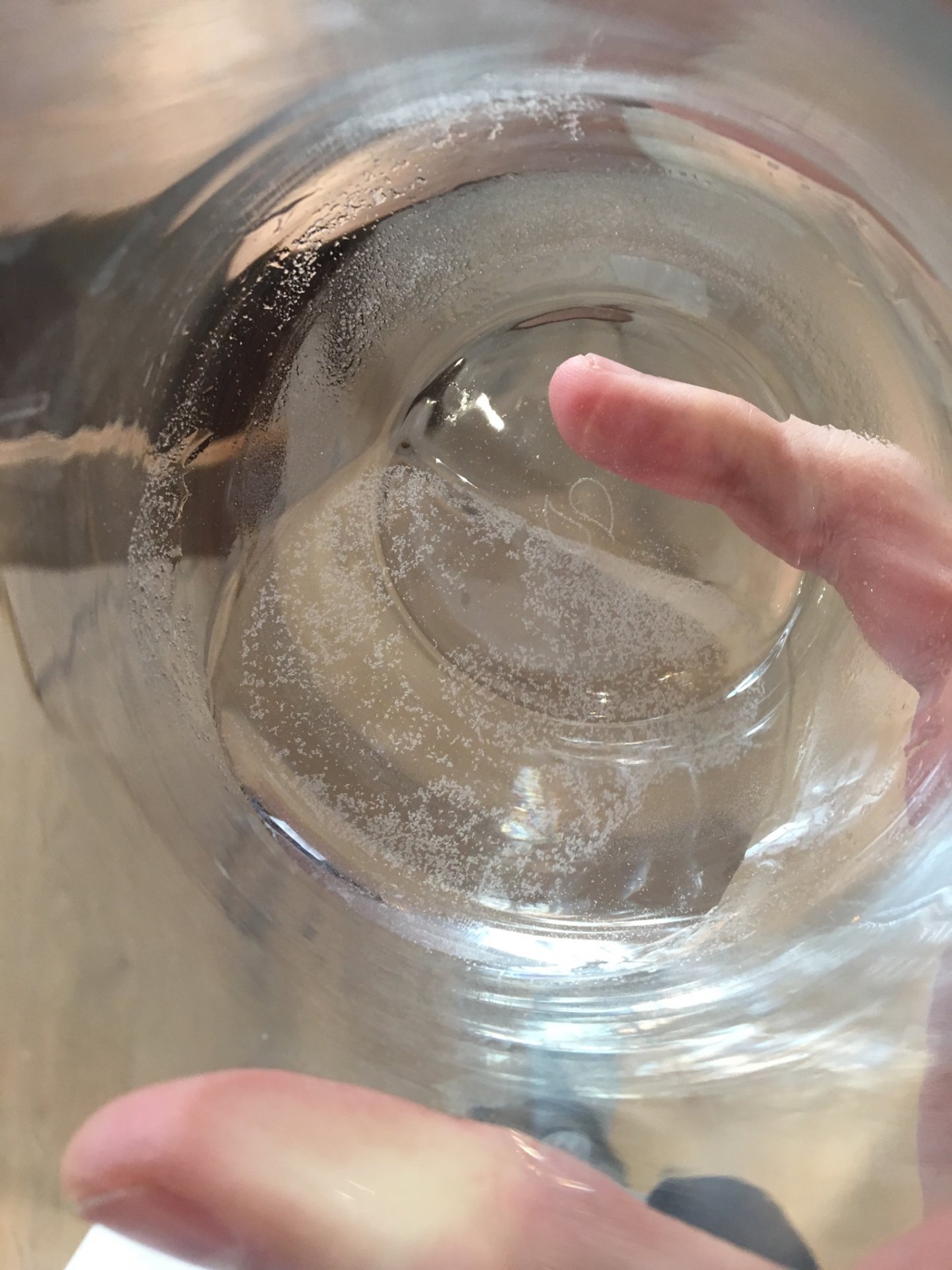

    Hallo Zusammen,
    Immer wenn ich einen Tag lang ein Glas Wasser in meiner Wohnung stehen lassen bildet sich auf der Oberfläche ein Kristallteppich. Was könnte das sein?

    Staub?

    Schimmel - oder vielleicht schlimmer Ca-Carbonat..

    wenn es aufschwimmt könnte es Magnesiumcarbonat sein. Könnte durchaus eine spontane Kristallbildung sein...
    Bestimme mal die Gesamthärte und die Carbonathärte deines Wassers....
    Was für Wasserleitungen hast du?
    An etwas mikrobielles denke ich nicht. Es gibt zwar eine sogenannte Kahmschicht....das ist eine Art Biofilm auf Oberflächen einer Flüssigkeit...

    Das merkwürdige ist, dass sich die Kristalle auch bei Mineralwasser aus der Flasche bilden. Die Kristalle fühlen sich sandig an, wenn man sie auf die Finger nimmt

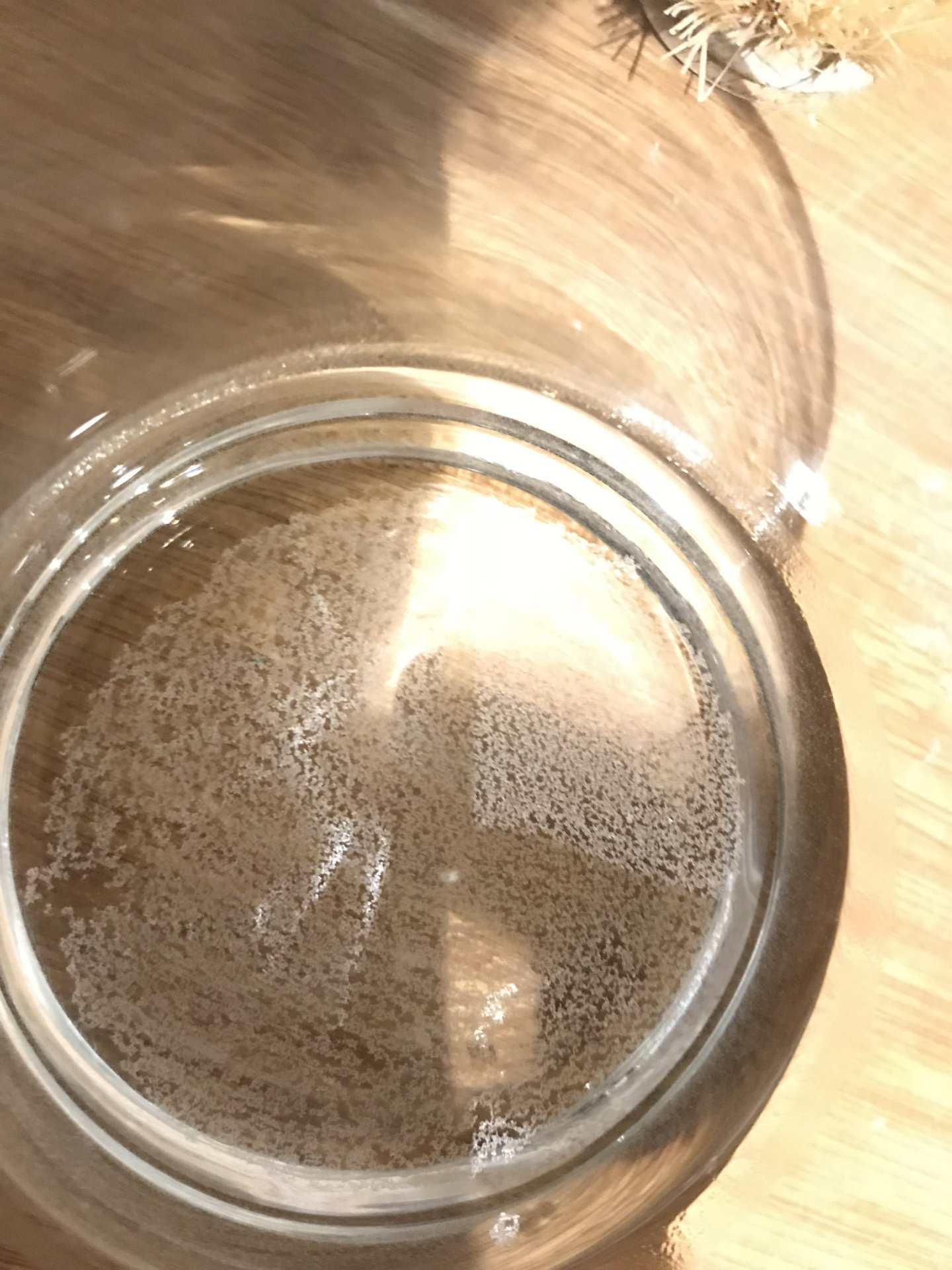

    Ist tatsächlich merkwürdig. Wenn es nur bei offenen Gläsern passiert , dann muss es ja aus der Luft kommen

    Oder Spülmaschine Simon eventuell....

    Hallo Sil ich wohne in Sachsenhausen ... Nein nur im Glas. Das mit der Spülmaschine ist wirklich eine gute Idee die ich auch übersehen haben könnte... Im WC, oder im Blumenwasser z.B. kann ich die Kristalle nicht feststellen. Die Spülmaschine selber ist 1 Jahr alt und ich benutze somat spültabs....

    Versuch mal mit der Hand spülen, ob es dann noch immer ist.
    Vielleicht ist die Wasserenthärtung in der Spülmaschine zu hoch eingestellt.
    Oder es ist der Klarspüler. Man weiss ja nie:)

    Sachsenhausen hat eigentlich gutes Wasser, Kelsterbach mit seiner eigenen Versorgung ist sehr schlecht, Kalbach etc hart an der Grenze, die inneren Stadtteile sind eigentlich recht gut, vllt auch das Regenerationssalz alle.... in der Spülmaschine...
