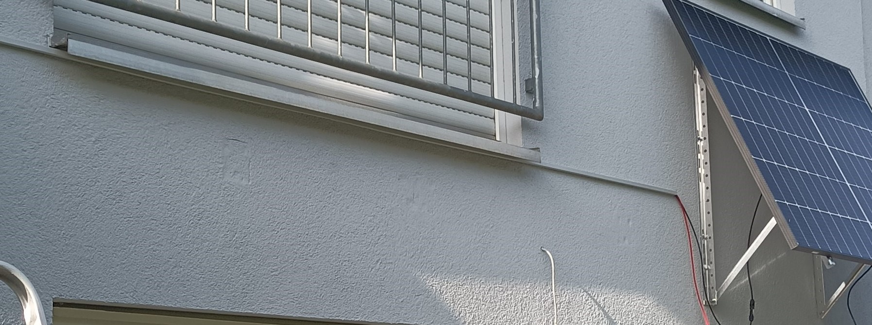

    Siehe Foto:
    Ich bräuchte einen Tipp, wie ich die Leitungsführung über die an die Wand geschraubte Schiene der Halterung fortsetze. Dort besteht die relativ geringe Gefahr, dass die beiden Solarleitungen abgeschert werden, wenn man beim Verstellen der Module unvorsichtig ist. Für den niedrigen Sonnenstand im Winter will ich den Winkel der Module verstellen.
    Es müsste ein Kabelkanal sein, der sehr stabil ist.
  2. #2 Fred Astair, 22.06.2023
    12.892
    6.723
    Das Ganze sieht äußerst dilletantisch aus, egal was für einen Kanal Du nimmst.
    Knickstellen von Leitungen sind im Bereich der kleinsten Bewegung anzuordnen, und die ist hier nicht unten sondern oben.
    Wer Wert darauf legt, dass sein Haus durch die PV nicht verschandelt wird, verlegt die Leitungen dann innerhalb des Hauses.
