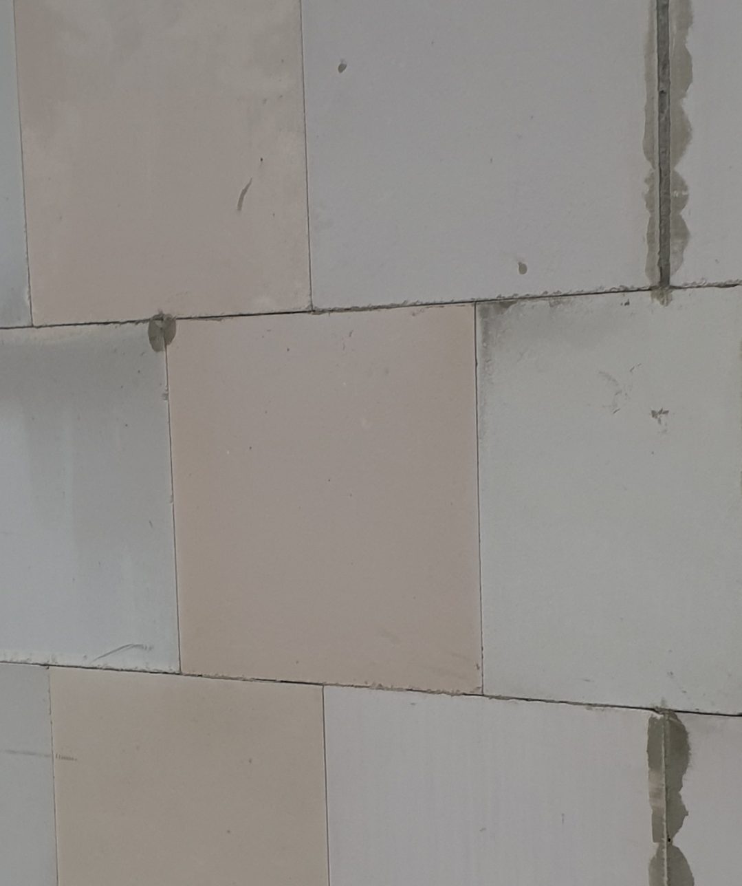

    Hallo Ihr,
    die ihr schon öfter Kalksandsteine verarbeitet habt.
    Bei unserer Lieferung vom Hersteller waren immer mal wieder so rötliche Kalksandsteine dabei. Kommt sowas öfter mal vor bzw. hat jemand herstellungstechnisch eine Erklärung dafür? Die Inhaltsstoffe sind ja angeblich nur Sand, Wasser und Kalk...

    Unterschiedliche Chargen mit unterschiedlichen Inhaltsstoffen. Tiefroter Buntsand kann z.B. zu leicht rötlichen Steinen führen.

    Der Sand hatte einen hohen Eisenanteil. Das gibt die rote Farbe. Aber die Menge ist so gering, daß da das Mauerwerk nicht mehr rostet.

    Ah, OK. Danke für Eure Erklärung!
    Und sieht man öfter mal solche rötlichen Steine? Ich war da etwas überrascht, da ich KS-Steine eigentlich ausschließlich in fast weiß bzw. gräulich gesehen habe.

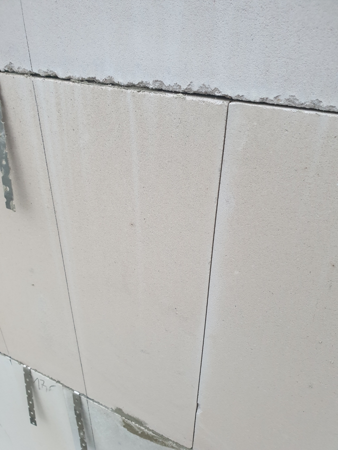

    Hier sind einige Steine so ockerfarben was eher von evtl. Verwitterung herrühren könnte...

    Ist völlg egal. Der Putz und der anschließende Anstrich werden sich dadurch nicht verfärben.

    Also, für bestimmte Druckfestigkeiten sind wohl neben Sand noch andere Füller notwendig, d. h. Gesteinsmehle. Je nachdem aus welchem Steinbruch diese kommen, kann der Stein einen gewissen Farbton annehmen.
    Im Gespräch ist der Begriff Flugasche aufgetaucht. Damit wurden wohl mal Kalksandsteine produziert um den teuren Kalk einzusparen. Ist das Geschichte? Oder könnte es vorkommen, wenn man jetzt vom Hersteller eine ältere Charge KS geliefert bekommt, das dort noch Flugasche drin ist?

    Flugasche ist ein ganz üblicher Bestandteil - hat nix mit dem Alter der Steine zu tun. Ehrlich gesagt solltest Du Dich freuen, wenn Du Flugasche im Stein hast. Damit hast Du dann nämlich einen guten grünen Fußabdruck hinterlassen, da Flugasche ein Abfallprodukt ist und somit Recycling betrieben und nicht neues CO2 produziert wird. Ist am Ende dann auch nur ein ganz normaler Stein.

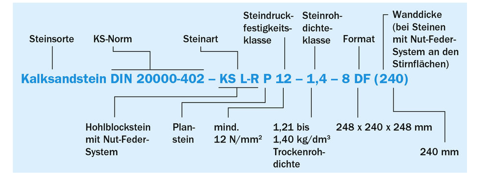

    Hat vielleicht jemand den Text der DIN EN 771-2 (2015-11 müsste da die aktuelle sein...)? Unter 4. stehen die "Ausgangsstoffe und Herstellung" der Kalksandsteine.
    Ich habe die Norm nicht. Könnte jemand mal von dort einen Auszug hier reinstellen? An diese Norm hat ich doch jeder KS-Hersteller zu halten. Also auch Hilfsstoffe und Zuschläge sollten ja dort geregelt sein...

    Nein - das ist nicht möglich, zumal hier weiterführend nur als Auszug folgende weitere Normen gelten :
    Zuschläge - Gesteinskörnungen nach DIN EN 12620 Gesteinskörnungen und die 'Einschränkung 'nach
    DIN EN 13055-1 ( Blähglas und Kesselsand ) insofern nicht Hydrat verändert etc
    Geschätzter Kostenpunkt deiner Nachfrage ( ohne 1996 NA und 20000/402 etc ) 500€ zumal in Betrachtung deiner Fragen dazu , diese keine wirklichen Erkenntnisse bringt.
    Du hast einen sogenannten harmonisierten Baustoff und die Bedenken sind nicht nachzuvollziehen
