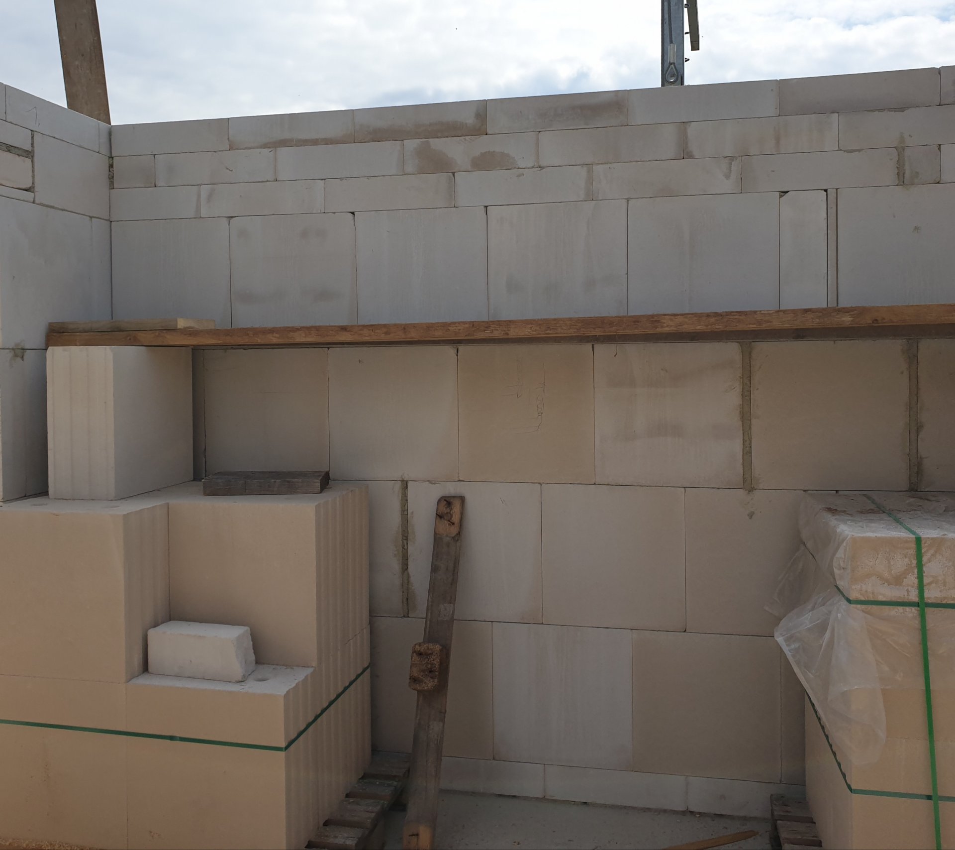

Diskutiere KS-Kimmsteine im Mauerwerk Forum im Bereich Neubau; Hallo, weiß jemand, ob die normalen KS-Kimmsteine irgendwelche anderen Zusätze von den Inhaltsstoffen her haben als die normalen KS-Steine? VG Jan

    Problem eher keins. Ich möchte nur wissen was verbaut wird.
    Und ob normale Kimmsteine (also Nicht-ISO-Steine) von der Zusammensetzung her anders sind als die KS-Steine zur Erstellung von Wänden. Also was macht den Kimmstein zum Kimmstein?
    Bei uns wurden z.B. drei Reihen Kimmsteine am oberen Wandende verbaut. Ist sowas OK bzw. üblich?

    Die können nicht wesentlich anders sein, weil auch die Kimmsteine sind KS nach DIN 771-2. Ich behaupte jetzt einfach einmal, das sind KS einer etwas höheren SFK, die aber leicht aufgeschäumt werden und dann kommt da ein Stein mit der „normalen“ SFK dabei heraus, der noch ein wenig „ISO“ ist.
    Ich finds einigermaßen OK, hätte da prinzipiell kein Problem damit, wenn denen das lieber ist als die großen Trümmer zu schneiden, dann sollen sie es halt so machen… Was mich stören würde wäre das „Gesfrickel“ das man da stellenweise sieht, das was ich da sehe ist wohl noch einigermaßen unschädlich, aber es ist halt nicht ganz richtig und mE auch eines echten Maurers unwürdig.
    Wenn die Steinsäge im selben Zustand wie das Gerüst ist, dann können die evtl. garnicht anders!

    Es ist also in Ordnung Kimmsteine nicht nur für die erste Steinreihe am Wandfuß, sondern auch mehrreihig am Wandkopf zu verwenden?
    Und kann man vom Bild her erkennen ob es sich um normale Kimmsteine handelt?
    Normale KS-Kimmsteine sind die aus dem exakt gleichen Material wie die normalformatigen KS-Steine oder werden die anders hergestellt da Kimmsteine am Wandfuß mehr aushalten müssen?

    Man kann da ein Fass aufmachen und dann findet man einen spitzfindigen Grund wieso das nicht in Ordnung ist, ich finds im EFH mit 2,5m Wandhöhe jedenfalls unbedenkelich.
    Die ISO-Kimmsteine sind meisst farblich leicht anders (gräulich). Das auf dem Bild sieght wie "Normale" Kimmsteine aus.

    Was hältst Du Dich hier mit dem Begriff auf ? - die Überbindemaße und weitere "Feinheiten" würden mich hier mehr stören. Das schaut mir nach dem Werk von "Erntehelfern auf dem Bau" aus ;-( und das sind hoffentlich nicht dieselben wie beim Oli aus Youtube ...

    Hallo Jan
    Kimmsteine, sie werden auch Höhenausgleichsteine genannt, sind einfach nur kleine KS-Steine, die in unterschiedlichen Höhen produziert und eben als Höhenausgleich, bei großformatigen Mauerwerk (Quadro) verwendet werden.
    Ob die auch in unterschiedlichen Druckfestigkeiten und Rohdichte hergestellt werden, habe ich jetzt nicht geprüft.
    Vorrangig wählt und vermauert man diese als erste Schicht höhenmässig so, dass man am Mauerkopf mit einem "ganzen" 50 cm hohen Quadro - Stein rauskommt. Das ist der ganze Sinn der Sache.
    Ist die Wandhöhe ungünstig, muss man am Mauerkwerkskopf die großen Steine alle auf das exakte Höhen - Mass noch einmal zuschneiden. Das ist Aufwand.
    Deine Jungs haben große Steine nicht geschnitten (vielleicht war keine Säge / Kran mehr da oder die Höhe der Wand lange unklar) sondern haben deshalb die letzten 3 Reihen die Kimmsteine / Höhenausgleichsteine vermauert. Kleber oder Mörtel wurde ja bestimmt verwendet. Das Überbindemass wurde eingehalten. Das ist alles ....

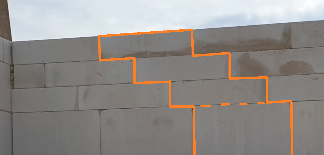

    Falsche Überbindemaße führen zu instabilen Mauerverbänden, was sonst ? - die Konsequenzen liegen auf dem Feld der Statik.
    Unten oder oben, wie es Dir beliebt. Eine Mehrlagigkeit sehe ich bei verletztem Überbindemaß nicht gegeben !
    Aber von Maurern, nicht von Erntehelfern. Auf jeder Baustelle ein Polier, mehrere weitere Gesellen, und Auszubildende verschiedener Lehrjahre. Hier ist offenbar maximal der Bauleiter (für anderthalb Dutzend Baustellen) überhaupt ausgebildet, und die ganze Mannschaft enthält anstelle des früheren Poliers noch einen Angelernten (mit Glück einen Muttersprachler der anzuwendenden Normen - was nicht bedeutet, daß er die auch kennt). "Alles nach DIN" wird da oft für die Deutsche Übersetzung von "Salem aleikum" gehalten ;-)

    Wenn Du die Worte nicht verstehst, dann vielleicht das Bild. Ich habe Dir in Deinem Mauerverband mal statisch gesehen EINEN Stein markiert: bauez332illu.png

    OK, sehr anschaulich! Das ist für die Kraftverteilung dann ungünstig wie das aussieht.
