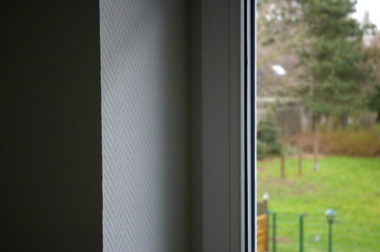

    Macht zusammen 565 mm Wandaufbau, U Wert 0,234, und wohl einen guten Hitzeschutz. Die Wärmedämmung ist mir wirklich nicht so wichtig. Die meiste Zeit steht das Haus leer, es gibt für mich keinen Grund das ganze Haus dauerhaft mit 22 °C zu heizen. Die Bäder können gut und gerne auf 25 Grad gehalten werden, ansonsten wird das Wohnzimmer oder die Küche abends nach Feierabend geheizt. Mir ist insofern wichtig, dass das Haus "atmet" und auch nicht ständig trockengeheizt werden muss.
    Statisch sollte es wohl keine Probleme geben, wir möchten zwar ein großes, L-förmiges Wohnzimmer, aber das könnte notfalls einen Unterzug bekommen. (Laieneinschätzung)
    Ich habe in den vergangenen Tagen aber noch keinen gefunden, der mir zusagen wollte, das so zu bauen.

    Du wirst auch keinen finden, der Dir ein atmendes Haus bauen wird. Wenn Du dauerhaften Luftaustausch willst, geht das nur über eine mechanische Lüftung.
    Außerdem ist ohne weitere Nachweise der Schalenabstand (tragende Wand zum Verblender) auf max. 150 mm begrenzt.
    Gerade, wenn Du trockene Luft haben willst, solltest du ausreichend heizen und lüften. Die Sporen sind überall und warten nur auf günstige Bedingungen zur Vermehrung.

    Das hört sich schlimmer an als es ist. Bei einer Fensterlaibung sieht man außen nach innen:
    12 cm Verblender
    13 cm Rollädenschienen und Fensterrahmen
    25 cm Fensterlaibung bzw. Fensterbank
    Da man praktisch nie im rechten Winkel auf diesen Aufbau blickt, wirkt er optisch nicht so breit wie er wirklich ist.
  20. #40 mastehr, 13.08.2014
    mastehr
    mastehr
    30.12.2010
    3.936
    Software-Entwickler
    Hier mal ein Blick auf meine Laibung, wie ich sie normalerweise sehe:
