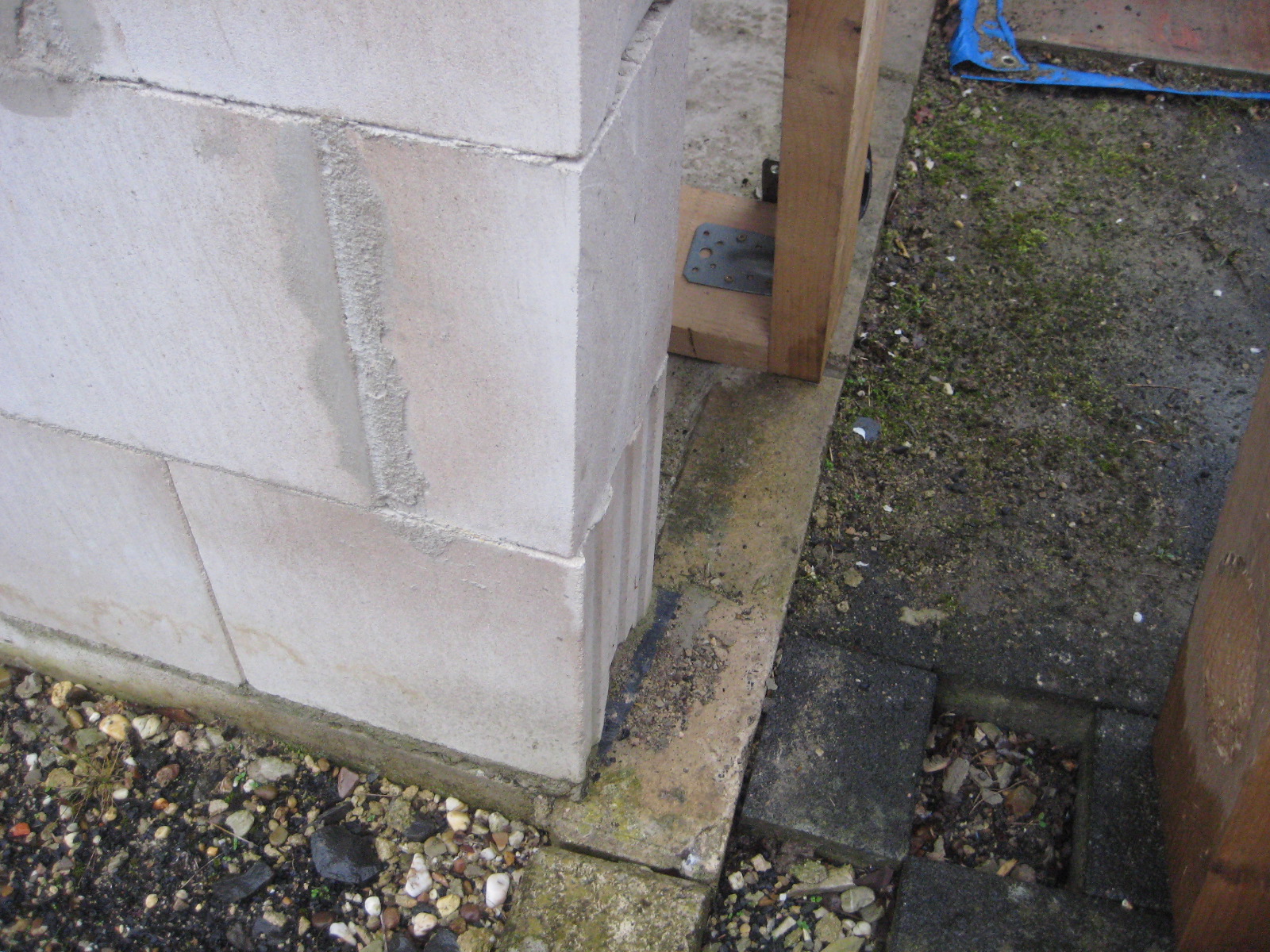

    ich habe mir eine Garage mauern lassen. 17,5er KS-Steine.
    Irgendwie hat der Maurer sich vermessen.
    auf der linken Seite (siehe Bilder) fehlen 11cm, auf der rechten 9cm.
    Jetzt will ich die KS-Steine bis zur Öffnung aufflexen. Verbinder rein, die biegen, die Mauer schalen und (mit was) ausgießen.
    Die Schalung werde ich in voller Höhe rechts und links aufbringen, die Schalung vorne so in 30 bis 40 cm Schritten anschrauben, bis ich oben bin.
    Danach wird verputzt.
    Ist die Vorgehensweise stimmig?
    Da ich einen Steinsägetisch habe, ist mir unverständlich, warum die Mauer zu kurz und etwas laienhaft geworden ist. Aber nicht mehr zu ändern.
