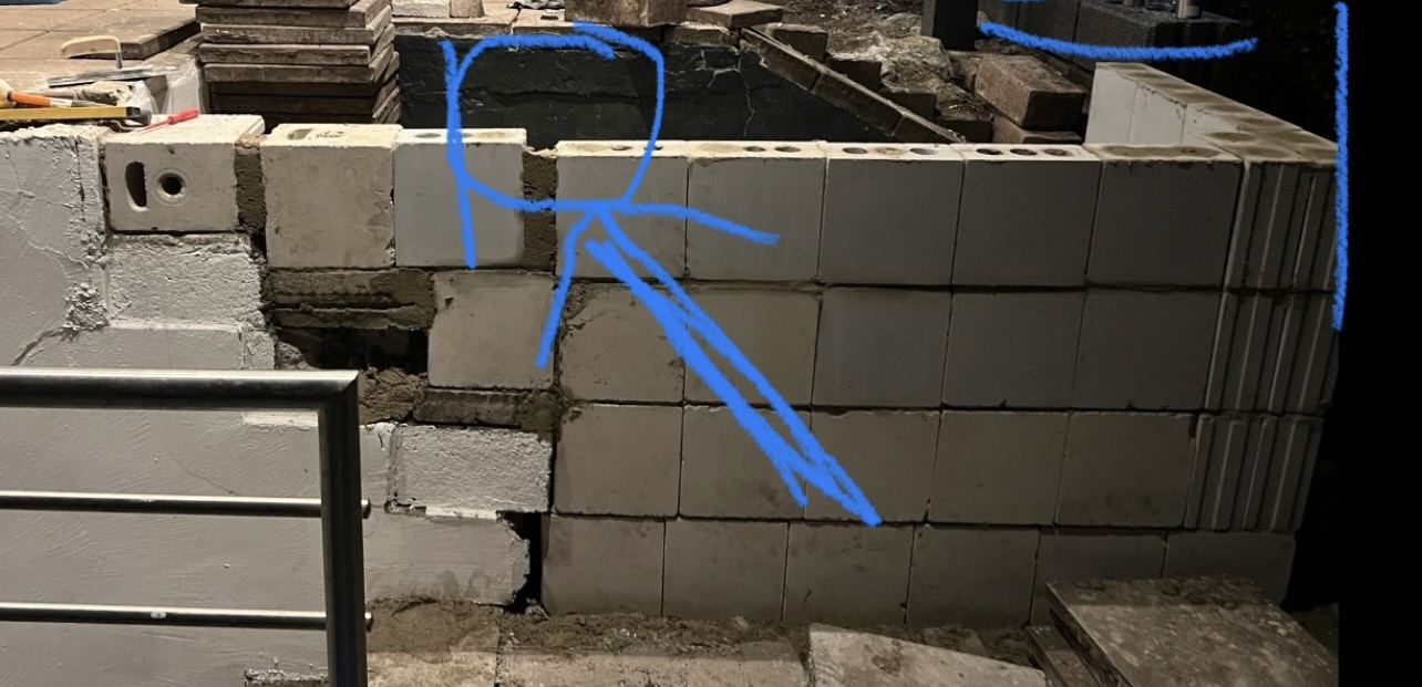

    Hallo Experten, ich bin dabei meine Terrasse zu vergrößern. Ich müsste die KS-Steinmauer (blau gekennzeichnet auf den Fotos) 2-3 cm erhöhen. Kann ich rechts und links Bretter befestigen als Hilfe und mit Putzmörtel erhöhen?
    ist es dabei Okay, dass die Löcher von den KS Steinen auch zugemacht werden?
    Wird die Mauer Stabil dadurch?
    Sollte ich Streckmetall oder Rundstahl noch auf die Mauer vorher legen, um die Stabilität zu erhöhen?
    Vielen Dank im Voraus.
    LG

    Ja.
    Nein , nicht im Sinne von 'fester'.
    Du musst dich entscheiden entweder Putz / Streckmetall oder Stabstahl plus Beton dann aber 5 cm in der Höhe, was kommt darauf als Verwahrung?

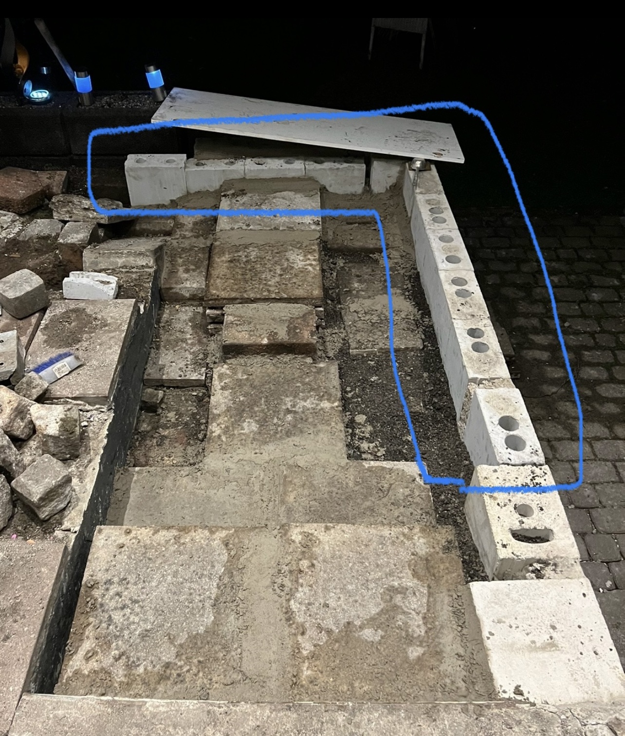

    Es kommen Betonplatten, Geländer drauf und vorne eine Treppe runter in den Garten.
    Ich dachte, wenn ich Streckmetall oder Rundstahl oben noch auf die Steine drauf tue und dann drüber Mörtel, dass die Mauer noch stabiler wird?

    Wie willst du dieses je vernünftig befestigen, mach das höher und mit Beton.
    Das 'Ding' stellt keine Mauer dar , hier sind Fugen mit 'etwas' gefüllt, ich sehe auch deutliche Abstände ( gerade an der Ecke auch noch ) und die Tiefe plus Gründung ist unbekannt - ich kann dir nur empfehlen einen 'Überzug' mit Bewehrung auszuführen.

    Wie soll das Mäuerchen überhaupt jemals halten? Am Besten du baust das noch mal komplett zurück und im Verband neu auf.

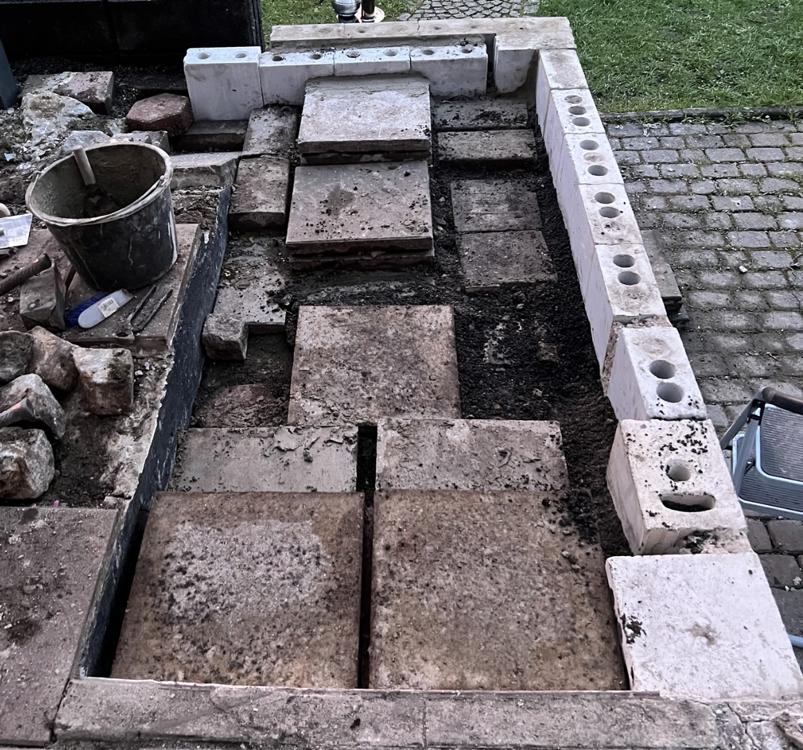

    Ich habe die KS Steine mit Zementmörtel gemauert, Rundeisen in vielen Steinen reingesteckt und auch Zementmörtel dazu und danach habe ich meine alten Betonplatten reingelegt und diese von innen auch an die KS Steine mit Zementmörtel gebunden…
    jetzt kommt oben noch ein Zement-Kies/Splitt bis KS Steinhöhe drauf und darauf Terrassenplatten.
    An welchen Stellen könnte die Mauer kaputt gehen und was kann ich absichernd noch machen?

    Abreißen und Schalung und betonieren ,
    Das wird nicht gehen ist nur eine Lage oder wechselt das Format.

    Das ist ja wirklich grober Pfusch.
    wie andere angemerkt haben sollten die Steine immer versetzt gelegt werden, damit ein entsprechender Verband entsteht.
    Dann sollte eine Nivellierung immer unten beginnen. Andernfalls könnte man die zwei höher liegenden Steine mittels Säge einkürzen, um eine Ebene zu schaffen.
    Bezüglich des Geländers: Sowas sollte man von Anfang an einplanen und entsprechende Punkte zur Montage einplanen, welche bewehrt sind. Dazu bieten die von dir verwendeten Steine eigentlich die ideale Vorlage.
    das Lochprofil ist durchgehend, wenn man sie 1/2 überdeckend aufstellt. d.h. man kann an jedem zweiten Loch ein Rohr oder eine Bewehrung einbetonieren, welche dann als Festpunkt für ein Geländer dient.
    Im Idealfall plant man das so, dass diese Verstärkungsrohre/Profile schon im Fundament eingesetzt sind.
    Aber naja: Bei dir bleibt nur Abriss und Neubau, bei dem Bestand lohnt sich kein weiterer Handschlag. Du wirst dich über jeden weiteren Euro Mörtel an diesem Kunstwerk nur ärgern, wenn es in die Knie geht.

    Grade war ein Maurer bei mir und hat sich alles angeschaut. Ich sollte mir keinerlei Sorgen machen. Diese Punkte fand er super:
    In jedem KS-Stein ist ein Rundstahl einbetoniert. Auf der Innenseite der Fläche sitzen schwere Platten/Steine fest mit den KS-Steinen verbunden, sodass die ein Kippen der Mauer verhindern werden, hinzu kommt, dass an die Mauer vorne noch die Treppe kommt und zusätzlich noch vorne die Mauer absichert. Das ganze steht auf festen Pflastersteinen.
    Bevor man so etwas wieder abbaut könnte man auch vorne noch eine zusätzliche Reihe Schalungssteine hinstellen mit Bewehrung und einbetoniert und das Problem wäre einfach gelöst.
