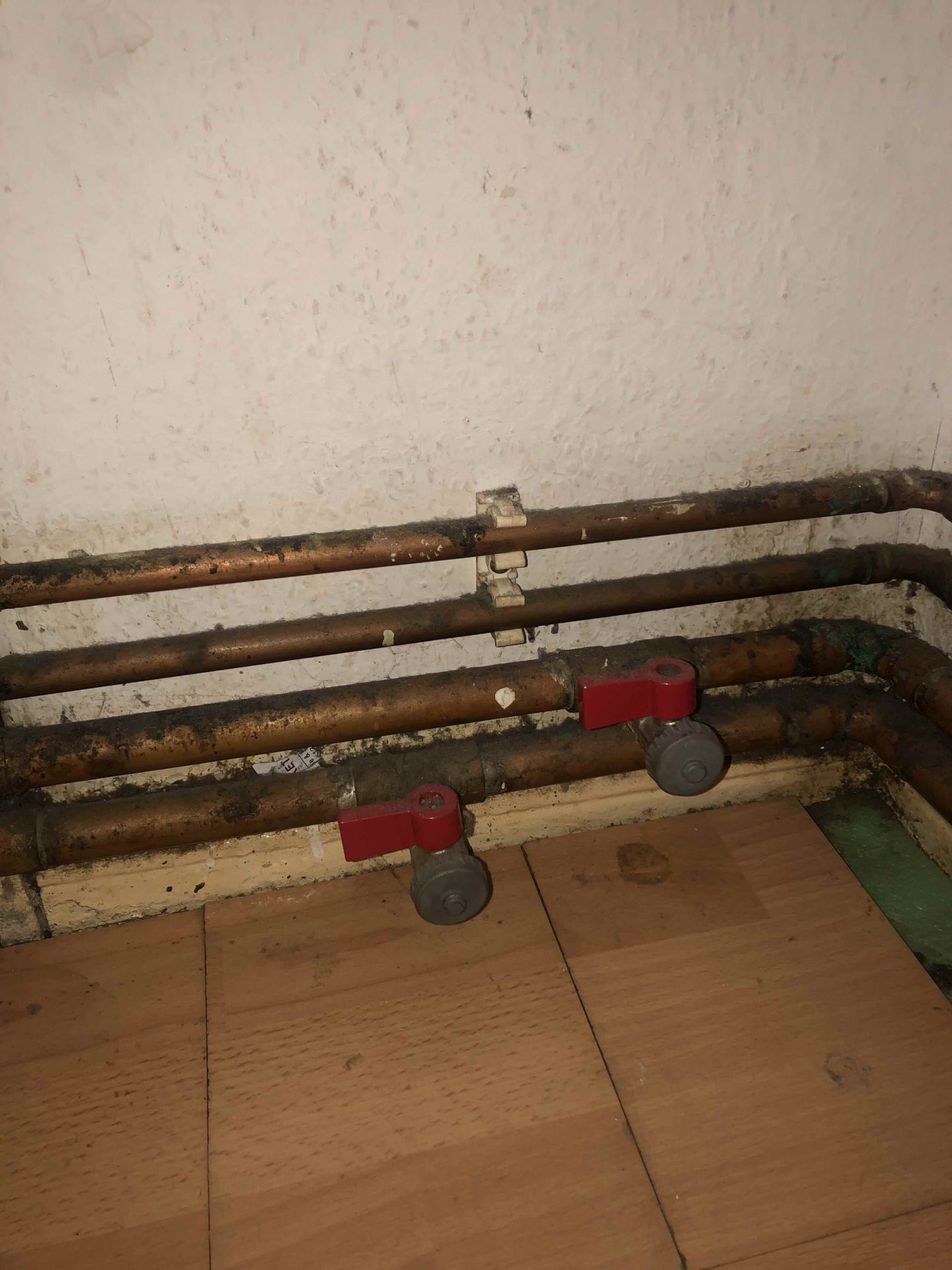

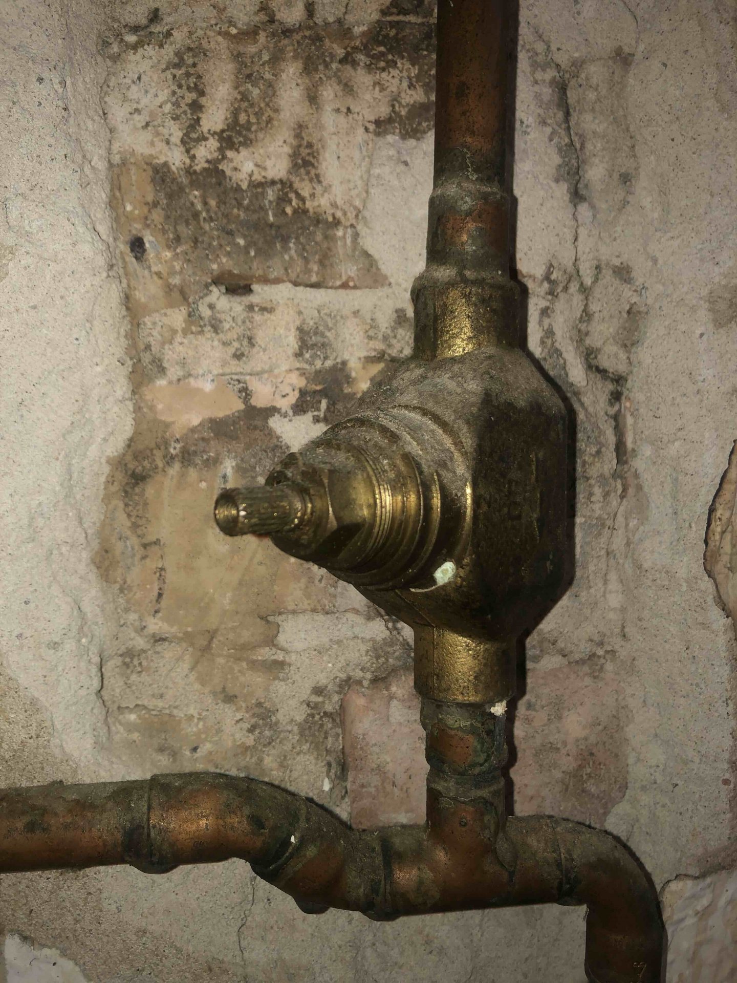

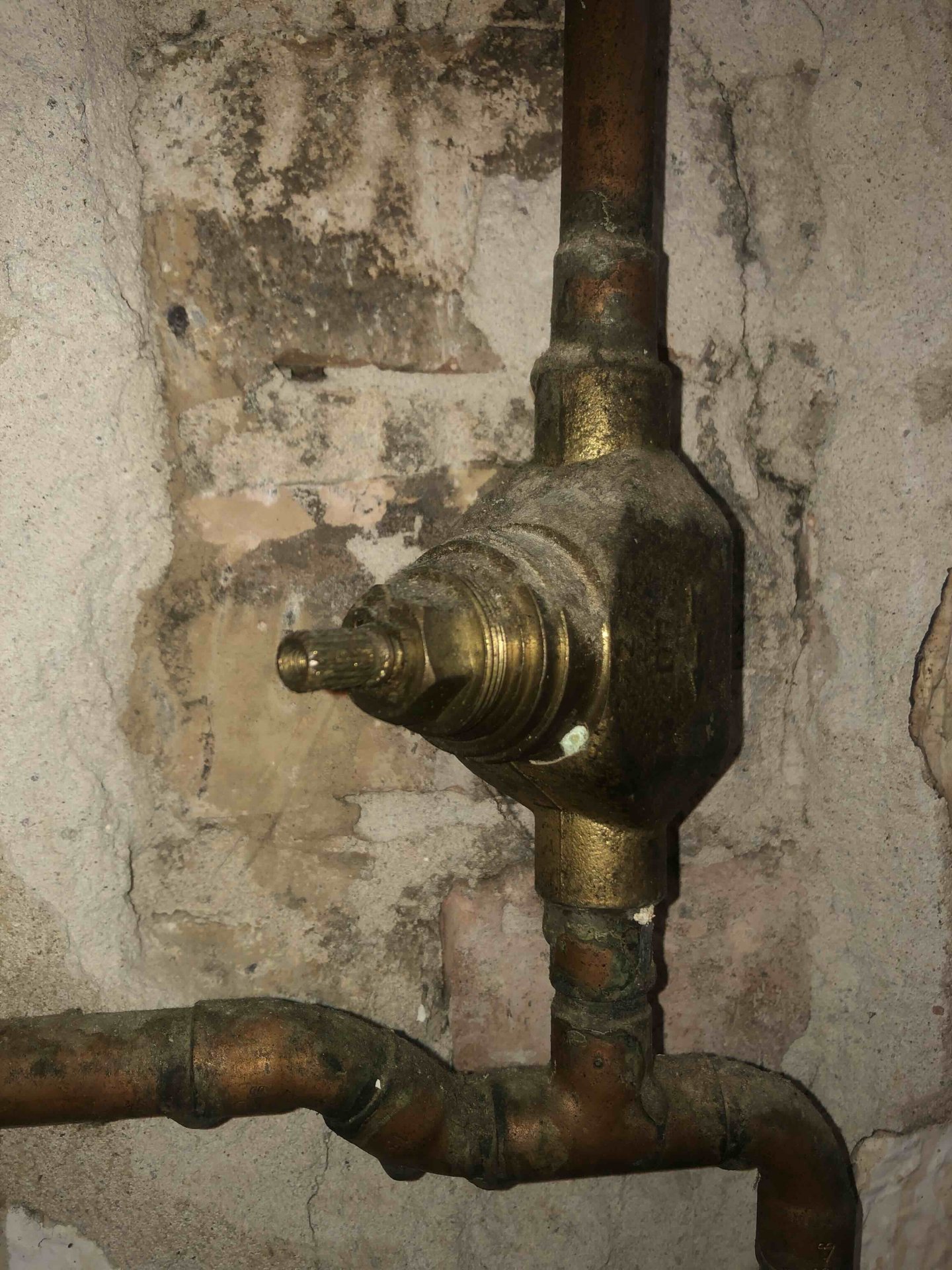

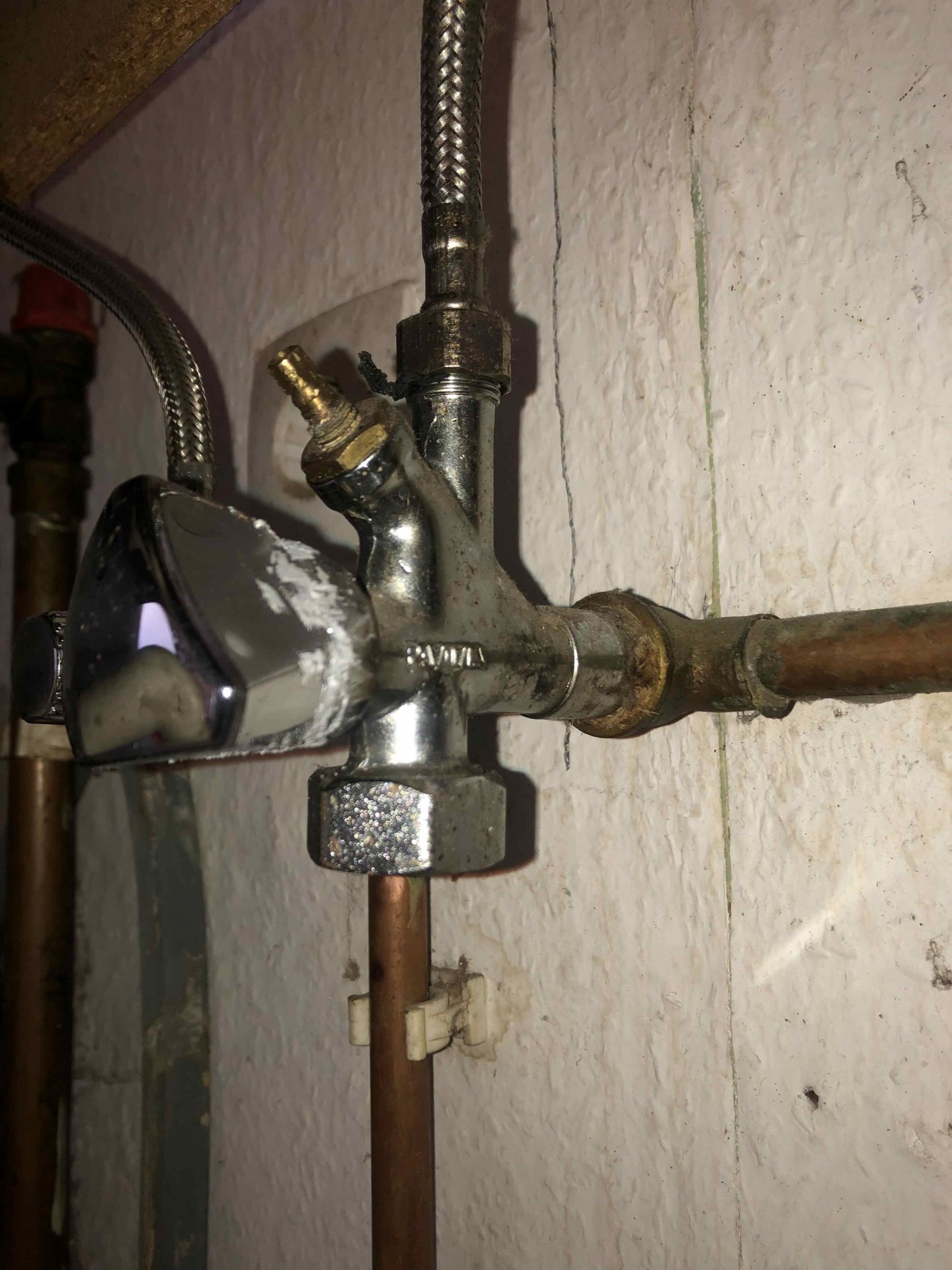

    Liebe Community,
    ich möchte eine neue Arbeitsplatte mit Spüle aufstellen. Nun habe ich festgestellt, dass das Warmwasser-Eckventil festsitzt und sich partout nicht lösen lässt. Ich habe ausdauernd mit Schraubenzieher und Hammer geklopft und vorsichtig mit der Zange zu drehen versucht, kann es im Resultat aber nur einige wenige Millimeter weiterbewegen. Ich glaube, es lässt sich wirklich nicht mehr gängig machen.
    Soweit ich gelesen habe, kann ich das Eckventil umgehen, indem ich ein vorgeschaltetes Absperrventil schließe. Ich weiß allerdings weder, wie das aussieht/wo ich es finde, noch, wie ich es schließe/worauf ich beim Schließen achten muss. Ich wohne in einer Mietwohnung und vermute, dass sich das Absperrventil in der Wohnung selbst, in der Küche, befinden müsste, liege ich da richtig?
    Danke schon mal!

    Da gäbe es dann zwei
    Möglichkeiten: Recht nah an den Eckventilen befindet sich ein Ventil (rechts im Bild).
  3. #3 MiRas, 25.06.2024
    MiRas
    MiRas
    23.06.2024
    13

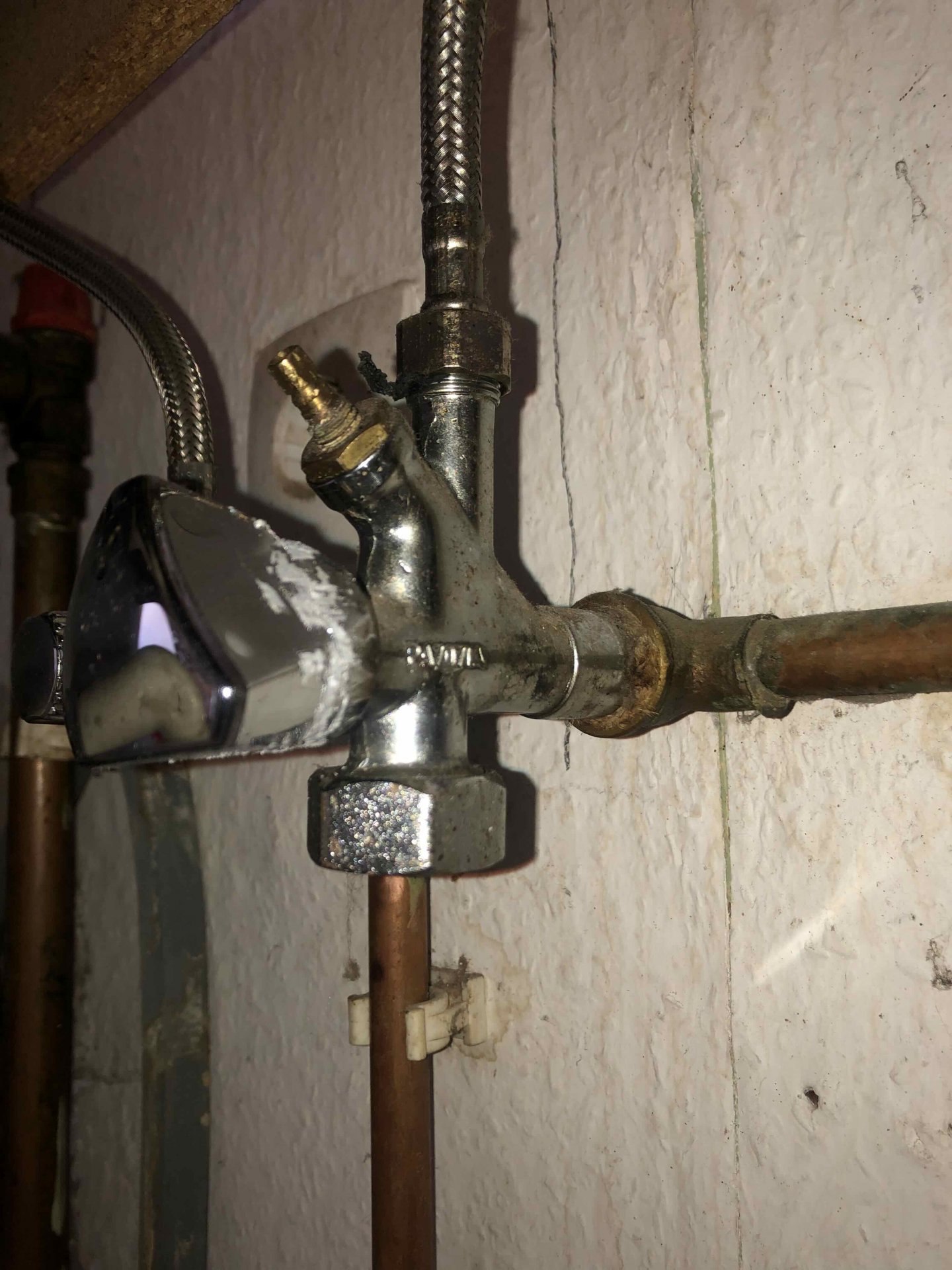

    Hier die zweite Möglichkeit. Die Rohre, an denen sich diese Hähne befinden, führen dann nach oben Gastherme.

    Ist eines davon das Absperrventil?

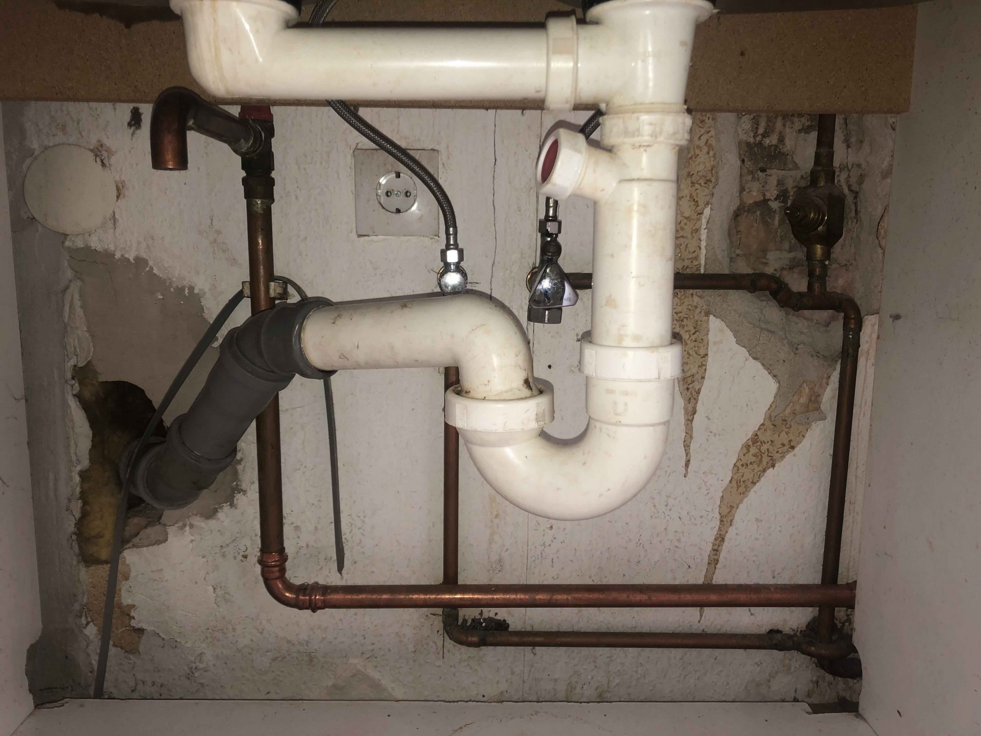

    Jetzt hat der Fotoupload geklappt :) Sorry für den leeren Beitrag zwischendurch, ich hatte gelesen, dass es 5 Posts braucht, bis man Fotos hochladen kann.

    Du erwärmst also das WW selber in der Wohnung?
    Dann hast Du keinen zentralen WW-Absperrhahn.
    Evtl. kannst Du die KW-Zufuhr zur Gastherme abstellen.
    Wenn das nicht geht bleibt nur das Wohnungsabsperrventil am Wasserzähler in Deiner Wohnung.

    Woran erkenne ich denn, ob ich das Warmwasser selbst in der Wohnung erwärme? (Ich habe eine Gastherme in der Wohnung, bedeutet das, dass das Warmwasser bei mir in der Wohnung erwärmt wird?)
    Wo finde ich denn den Wasserzähler in der Wohnung?
    Und noch einmal zur Ursprungsfrage: Möchtest Du mit Deiner Antwort sagen, dass keines der beiden oben abgebildeten Ventile/Hähne das Absperrventil ist?

    Das ist zumindest eine naheliegende Vermutung, die sich mit der Beantwortung der nächsten Frage manifestieren ließe:
    Meist im Bad ober- oder unterhalb des Waschbeckens, Oft hinter einer Klappe, manchmal auch als Unterputzzähler in einem verchromten "Bullauge".
    Wenn Du den gefunden hast und es ist nur einer, dann trifft die o.g. Vermutung zu. Sind es zwei, hast Du eine zentrale Warmawasserversorgung.
    Ja das ist meine Vermutung, wobei ich keine Ahnung habe, was das UP-Ventil rechts oben in der Ecke für eine Funktion hat und was der Auslauf des Sicherheitsventils in den Spülenunterschrank tut.

  14. #14 petra345, 25.06.2024
    5.223
    1.023
    In einer Mietwohnung sollte der Vermieter als erster Ansprechpartner Auskunft geben können.
    Eckventile haben genauso wie Wohnungsabsperrventile die Eigenschaft nach einigen Jahren festgekalkt zu sein. Dann hilft nur noch Auswechseln.
    Aber auch das ist nicht so einfach. Der normale Installateur hat viel Kraft und auch eine Verlängerung. Wenn er damit einen Schaden verursacht, hat er einen weiteren Auftrag.
    Wenn möglich sollte man einen Schlagschrauber einsetzen. Dazu braucht man allerdings einen ganz kleinen Kompressor. Diese Geräte hat der Installateur nicht.
    Dann sind solche Verschraubungen in wenigen Sekunden und ohne weiteren Schaden gelöst.
    Unter Umständen braucht man eine lange Nuß als Werkzeug.

    @petra345: Okay, danke, das finde ich hilfreich. Dann schaue ich mal, ob ich Auskunft zum Hahn bekomme, und werde dann im Zweifelsfall jemanden beauftragen.
