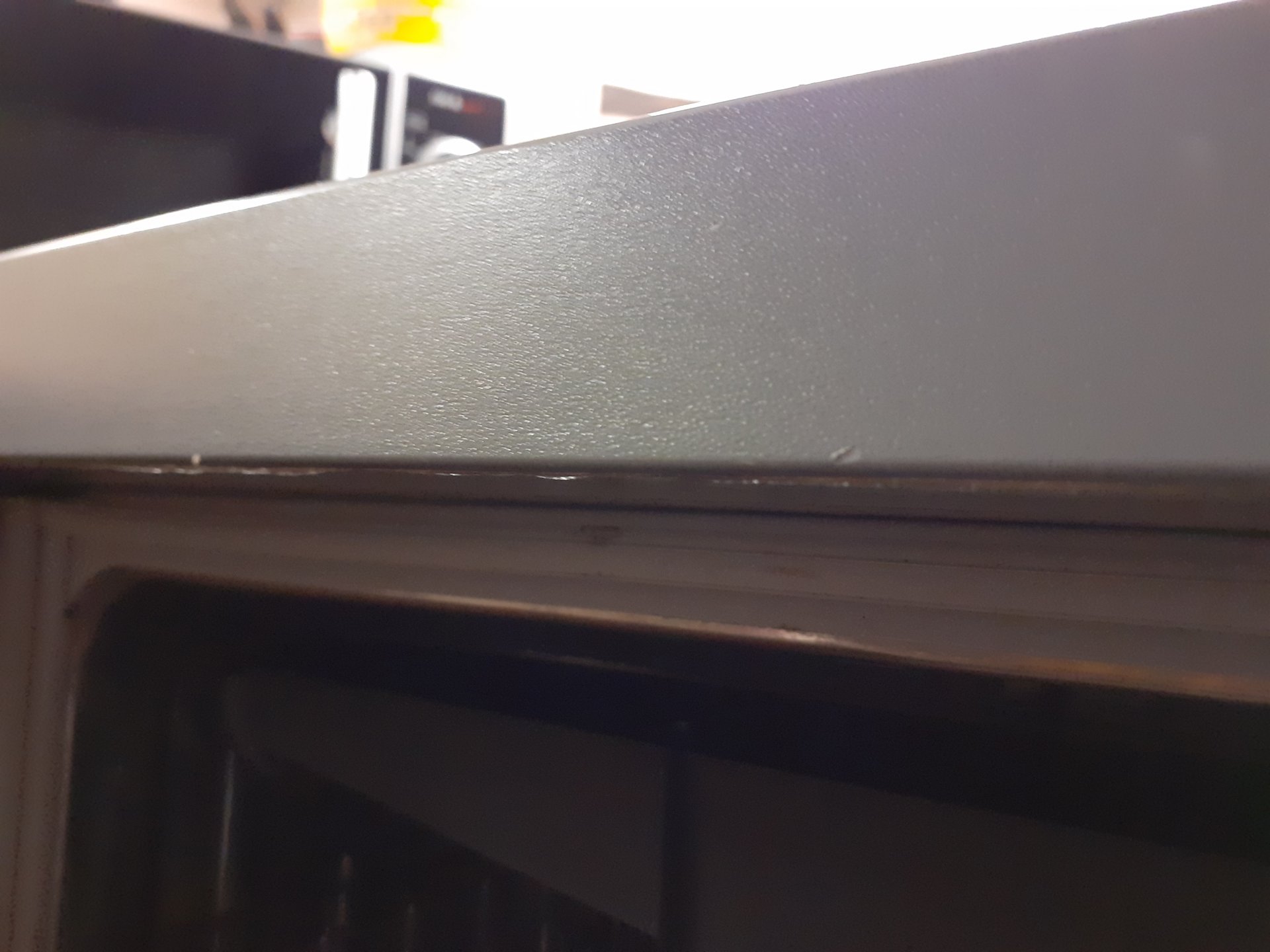

    Halle nach fast 2,5 Jahren quillt über dem geschirrspüler die arbeitsplatte auf. Es ist sehr gering. Maximal 0,5mm an einigen Stellen. Eine dampfsperre in Form von einem aluklebeband ist angebracht worden.
    Jetzt ist meine Frage wie kann ich das Problem lösen?
    Ein Tausch der arbeitsplatte ist keine Option.
    Ich habe überlegt die die übergequillten stellen der arbeitsplatte mit einem drehmel abzuschleifen und dann mit Silikon zu versiegeln. Jemand eine andere Idee?

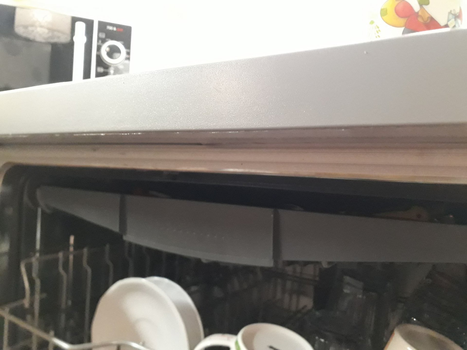

    Als erstes den Einbau deines Geschirrspüler überprüfen der ist vermutlich nicht 100%dicht.

    Eine Spülmaschine ist nie zu 100% dicht. Während der Trockenphase erreichen die 75-78 Grad und aktuelle Geräte (A+++) öffnen am Programmende die Tür selbständig und lassen den Wasserdampf für ein besseres Trockenergebnis über die Tür entweichen. Daher müssen das die Küchenmöbel auch abkönnen.

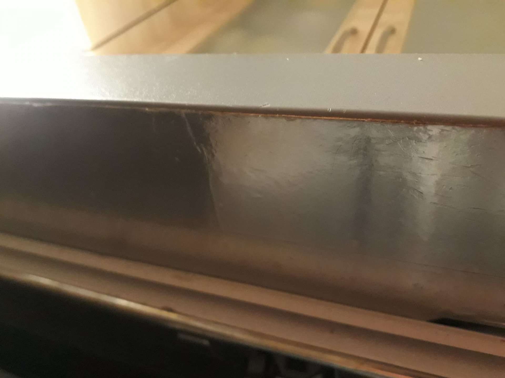

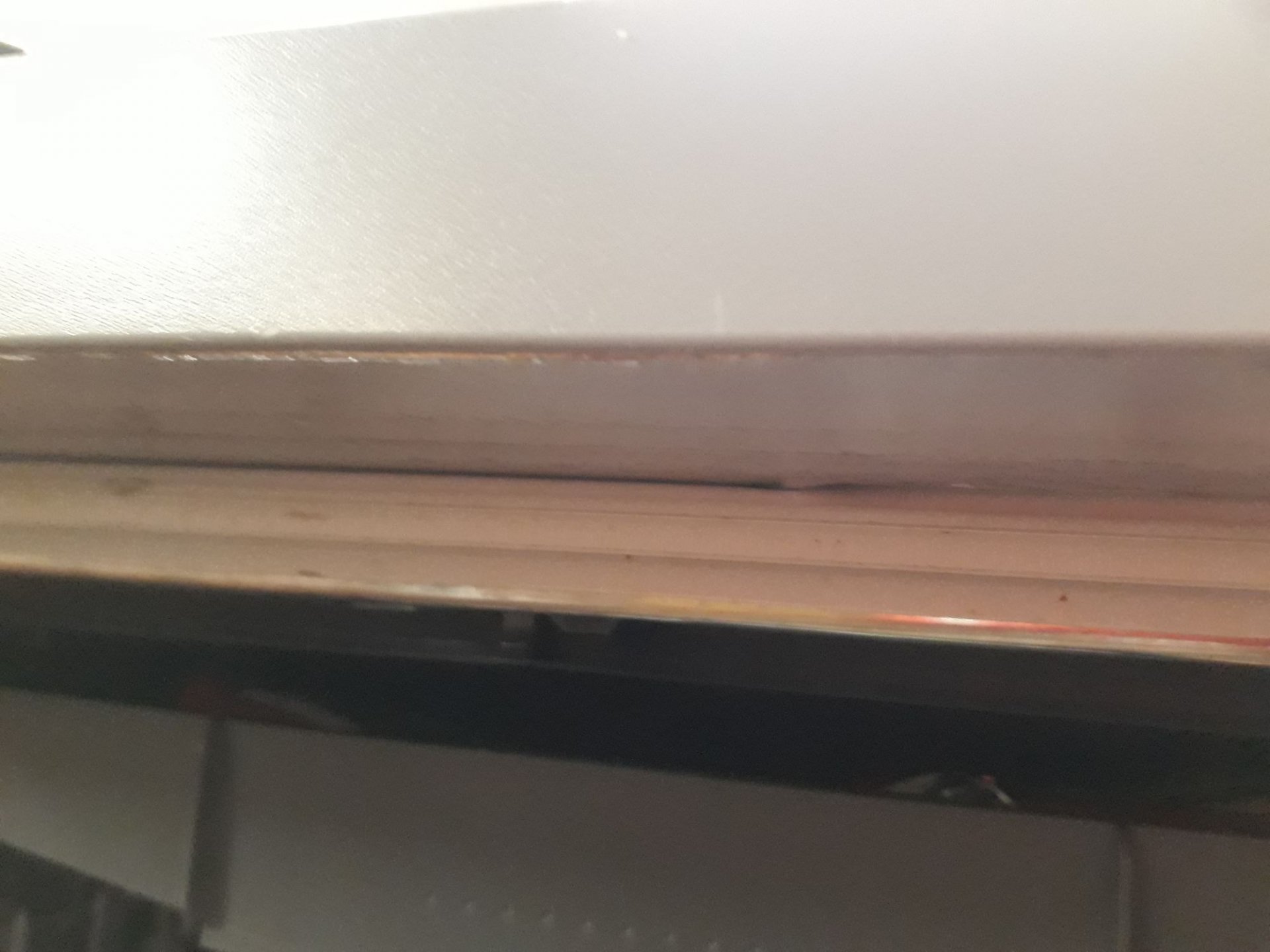

  14. #14 plutokrat, 04.11.2019
    plutokrat
    plutokrat
    18.05.2017
    38
    anbei die Bilder von der aufgequollenen Arbeitsplatte

    Wie soll das Teil denn aussehen? Wenn das Blech wirklich die Kante vor dem Dampf schützen soll, muss dieses ja um die Kante gehen oder zumindest bündig mit der Front sein.

  19. #19 plutokrat, 21.12.2019
    plutokrat
    plutokrat
    18.05.2017
    38
    Sieht man nicht, dass hinter/unter der grauen stoßkante etwas hervorquillt? Ist bisher nur 0,5 - 1mm stark.
  20. #20 driver55, 22.12.2019
    driver55
    driver55
    22.02.2008
    6.852
    1.784
    Pforzheim
    Dieses Aluklebeband ist vom Küchenbauer oder von dir angebracht worden? So oder so, ist das genau das Problem, was ich oben ansprach. Es muss dann bündig mit der Stosskante (Front) sein, sonst erfüllt es seinen Zweck nicht. Der gute Dampf ist dann doch dahinter/dazwischengekommen, hat es aufgequollen was jetzt etwas nach unten „hängt“.
    (Ich dachte immer, die Kante hätte sich etwas gelöst).
    Reiss die Alufolie runter, nimm 80er, dann 100/200er Schmirgel mit einem Handschleifer, bis Fläche bündig mit der Front. Danach würde ich die komplette Fläche dünn mit Holzleim bestreichen. Tagsdrauf entsprechende Dampfsperre Aufkleben —> bündig mit Kante!
