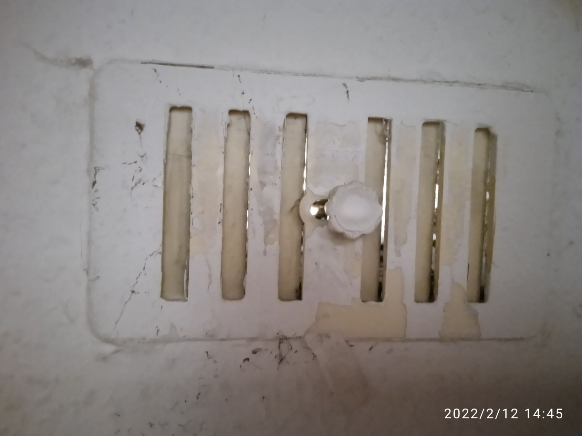

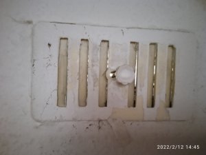

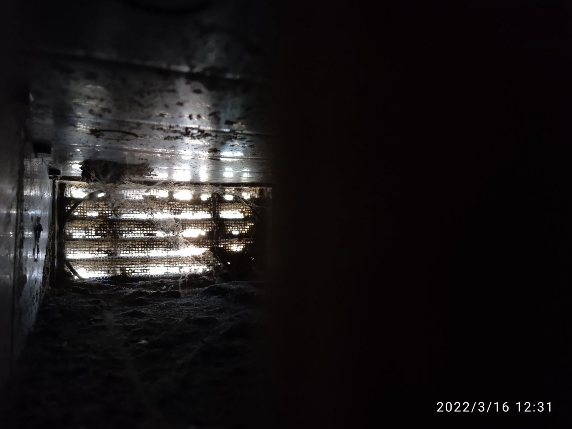

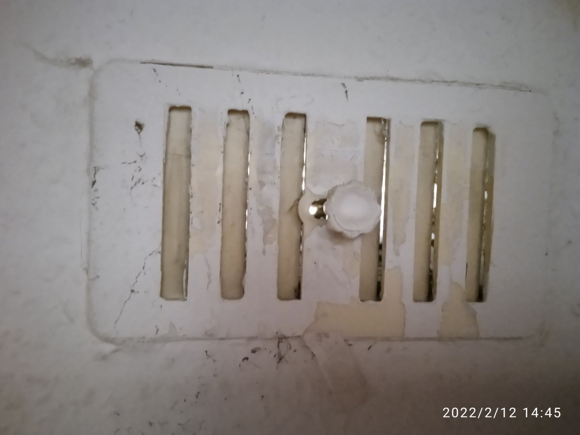

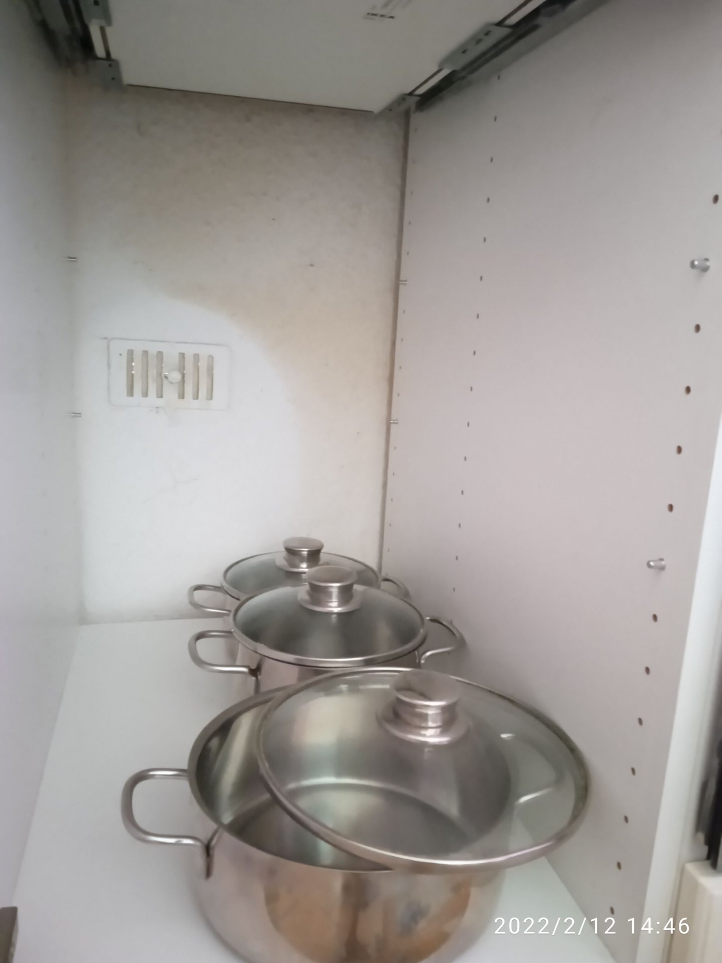

    Anlage Fotos von den Lüftungen in “meiner” Küche, gebaut 1976.
    Hausverwaltung hat mir mitgeteilt, “dass es sich lediglich um einen Auslass im Mauerwerk mit Klappe handelt. Dieser dient lediglich der Abluft von Kochdünsten. Es gibt keinen Filter.”.

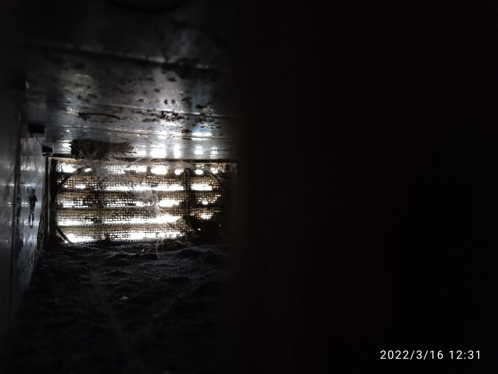

    Aber an den Lüftungen sind doch außen zerflederte Filter.
    Sommer gibt es oft Spinnen in der Küche.
    Es zeiht von den Lüftungen (auch wenn die undicht zugeschoben sind).
    Dass die Schächte total verdreckt sind sieht man durch die Schiebe(Fachbegriff?) davor.
    Wie nennen sich die 1976 gebauten Küche Außenwand Lüftung Schächte?
    Müssen die Filter, zerflederten Netze, nach 46 Jahren doch mal erneuert werden?
    Muss ich die Schiebe(Fachbegriff?) davor abmontieren um den Dreck aus den Schächten zu holen?

    Bei einer Dunstabzughaube spricht man in der Regel von einem Filter, wenn dieser eine relevante Funktion erfüllt, z.B engmaschiges Edelstahlgeflecht für Fett/Wrasen oder Aktivkohlefilter für Gerüche.
    Was bei dir verbaut ist, ist doch eher ein grobmaschiges Netz, was dazu dient, dass größere Tiere nicht von außen eindringen können.
    Als Filter würde ich das auch nicht bezeichnen, denn es filtert doch nix, was von innen nach außen zieht/geblasen wird.
    Zu deiner Frage mit der Öffnung, kenne leider dieses Baumodell nicht, aber entweder von innen oder außen Deckel abnehmen und mit Handschuh/Besen auskehren und danach saugen, mehr ist da meiner Meinung nach nicht zu tun.
    Unbedingt nötig ist das nicht, im Prinzip hat dich ja nur zu interessieren, was innerhalb deiner Wohnung ist, da ist ja alles sauber.
    Was ist denn der Hintergrund dieser Frage? Möchtest du an dieser Stelle eine DAH installieren? Gibt es ein Problem, das dich als Wohnungsnutzer beeinträchtigt?
    Bist du Eigentümer oder Mieter?

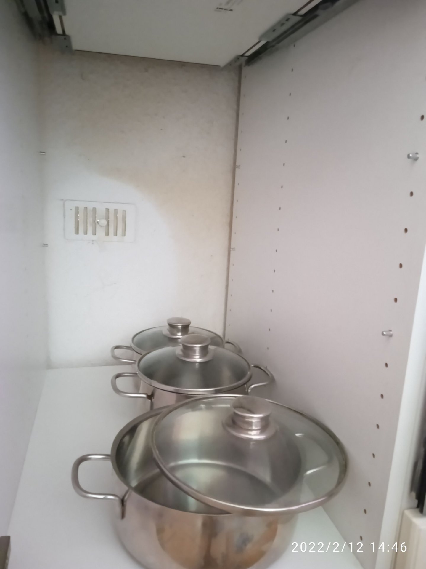

    DAS IST KEINE DUNSTABZUGSHAUBE im Küchenschrank,
    die Dunstabzugshaube befindet sich rechts oberhalb Herd, unter der Zimmerdecke.
    Es zieht aus den Lüftung Schächten hinter unterem Küchenschrank.
    Spinnen krabbeln von dort in "meine" Küche.
    Der Schacht ist verdreckt, vermute seit 1976.

    Wenn Spinnen rein krabbeln, liegts am Netz. Ich fürchte, dass man das nicht von innen austauschen kann. Auf welcher Etage liegt die Wohnung?
    Wenn die Klappe nicht benötigt wird, könnte man die auch verschließen. Zuluft geht ja auch durchs geöffnete Küchenfenster. Mit dem Schrank davor ist das ja schon recht eigenartig.

    Dann ist dein Ansprechpartner in erster Linie der Vermieter. Mit dem solltest du sämtliche weiteren Schritte abstimen.
    Wenn bereits anderswo eine DAH vorhanden ist, dann ist diese natürliche Lüftung nicht mehr notwendig, oder?
    Ist die DAH eine Umluft oder Abluft DAH ?
    Sinnvoll wäre z.B. die DAH an dieser Stelle statt der natürlichen Lüftung zu montieren oder die natürliche Lüftung mit dem gleichen Material der Wand fachgerecht zurückzubauen/verschliessen.
    Einfach in Eigenregie nur von innen verschließen (also z.B. Folie drüber etc) würde ich als Mieter nicht empfehlen, denn es könnte zu Problemen führen und du wirst dann am Ende dafür verantwortlich gemacht. Wohlwissen, dass du als Laie natürlich das "gleiche" erwartest, wenn du die Schlitze zu machst. Ist aber nicht unbedingt das gleiche.

    Wer mir diese Dinger als Mieter zuklebt und im nächsten Winter dann Schimmel am Küchenfenster als Mietmangel anmeldet, den lach ich aus!
  11. #11 simon84, 21.03.2022
    23.323
    6.937
    das ist genau das Problem, deshalb sollte man das im eigeninteresse als Mieter tunlichst mit dem vermieter absprechen !
    kann gut sein, dass es kein Problem ist und schon anderweitig für Lüftung gesorgt wurde.
    kann aber auch gut sein, dass trotz vorgebautem Schrank diese Ritzen / Schlitze für den notwendigen luftwechsel „es zieht“ sorgen, der nötig ist um die Küche schimmelfrei zu halten.
    Ich will damit nicht sagen, dass es die beste Lösung ist, aber haftungstechnisch würde ich da als Mieter nen teufel tun und das mutwillig anfassen.
    Dass es „zieht“ ist wie schon gesagt evt sogar gewünscht und notwendig !

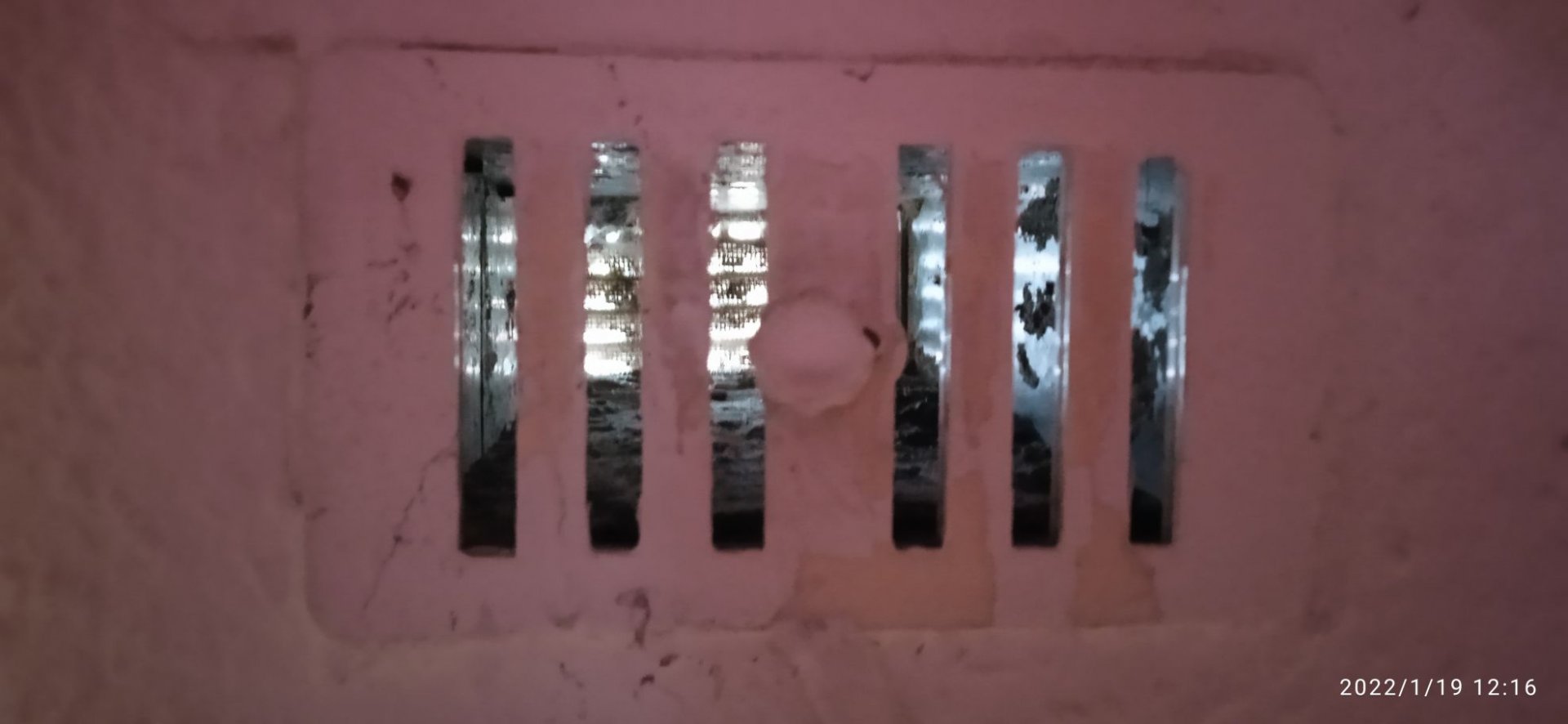

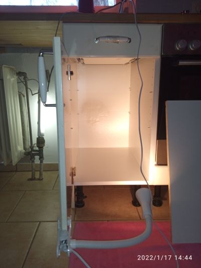

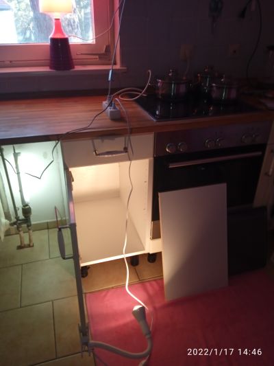

    vielen Dank für die Antworten.

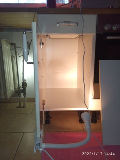

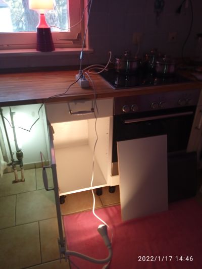

    Die Lüfter wurden hinter der Einbauküche verbaut,
    fragte mich 10 Jahre,
    besonders im Winter, warum es in der Küche unterhalb der Arbeitsplatte (neben, am Herd) zieht,
    woher die Spinnen (unterhalb Herd) immer kommen.
    War aber 10 Jahre wochentags selten zu Hause.
    Mit Corona durfte ich aber täglich in der Küche kochen und die kalte Luft nervte.
    Anlage zwei Fotos wo Lüfter verbaut wurden,
    einer hinter Küchenschrank, einer hinter Herd.
    Vermuten, dass der Lüfter hinter Herd auf geschoben war.
    Lüfter hinter Küchenschrank, durch den Lüftungsschacht,
    Wasserschaden (Fleck Schrankrückwand, verfärbte Tapete).
    Die Firma von der Lüftung “Lunos”, Berlin, Spandau.

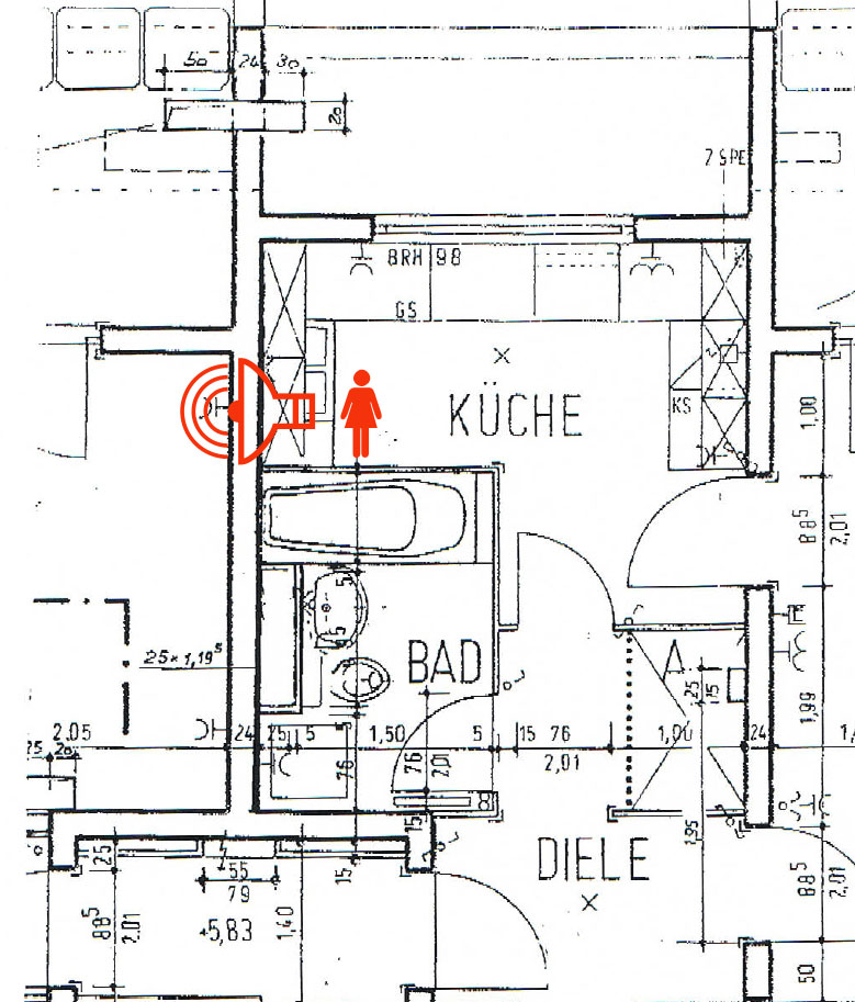

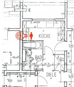

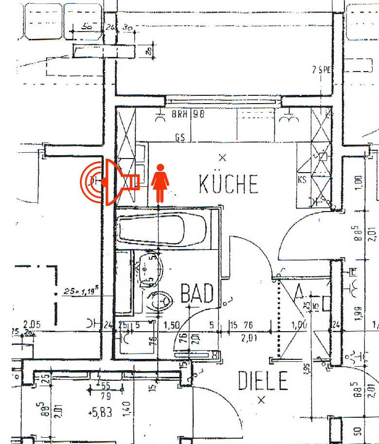

    meine Nachbarin darf ich (von meinem Ein Zimmer Wohnung Bett)
    live an deren
    24 cm Küchenspüle,
    24 cm Badewanne (unisoliert an Wand),
    24 cm Toilette "betreuen" (heute morgen war 4.50 Uhr Wecken, 5.42 Uhr durfte ich weiter schlafen),
    Anlage.
    Unter "meiner" Küche ist das Schlafzimmer der unter mir, die können froh sein das ich nach 22 Uhr nicht koche.
    Hier unterhält man sich wortwörtlich zu verstehen durch die Wände.

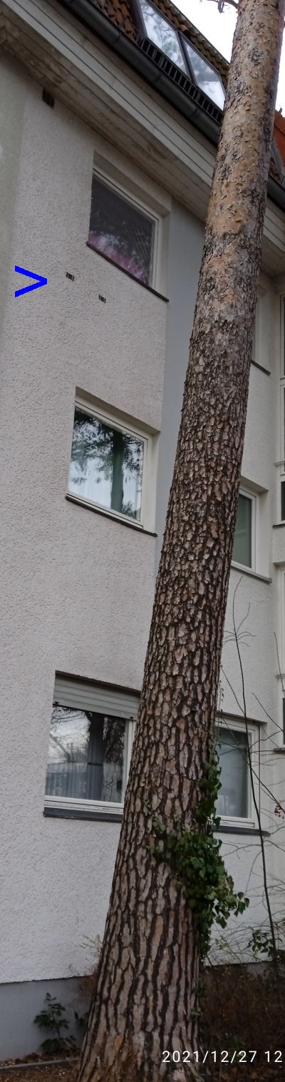

    Unter mir befinden sich noch zwei Wohnungen.
    Spinnen schaffes es zu mir hoch.
    Foto Anlage.
