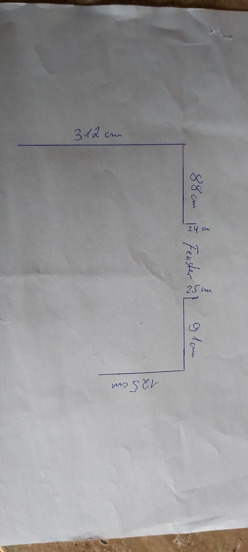

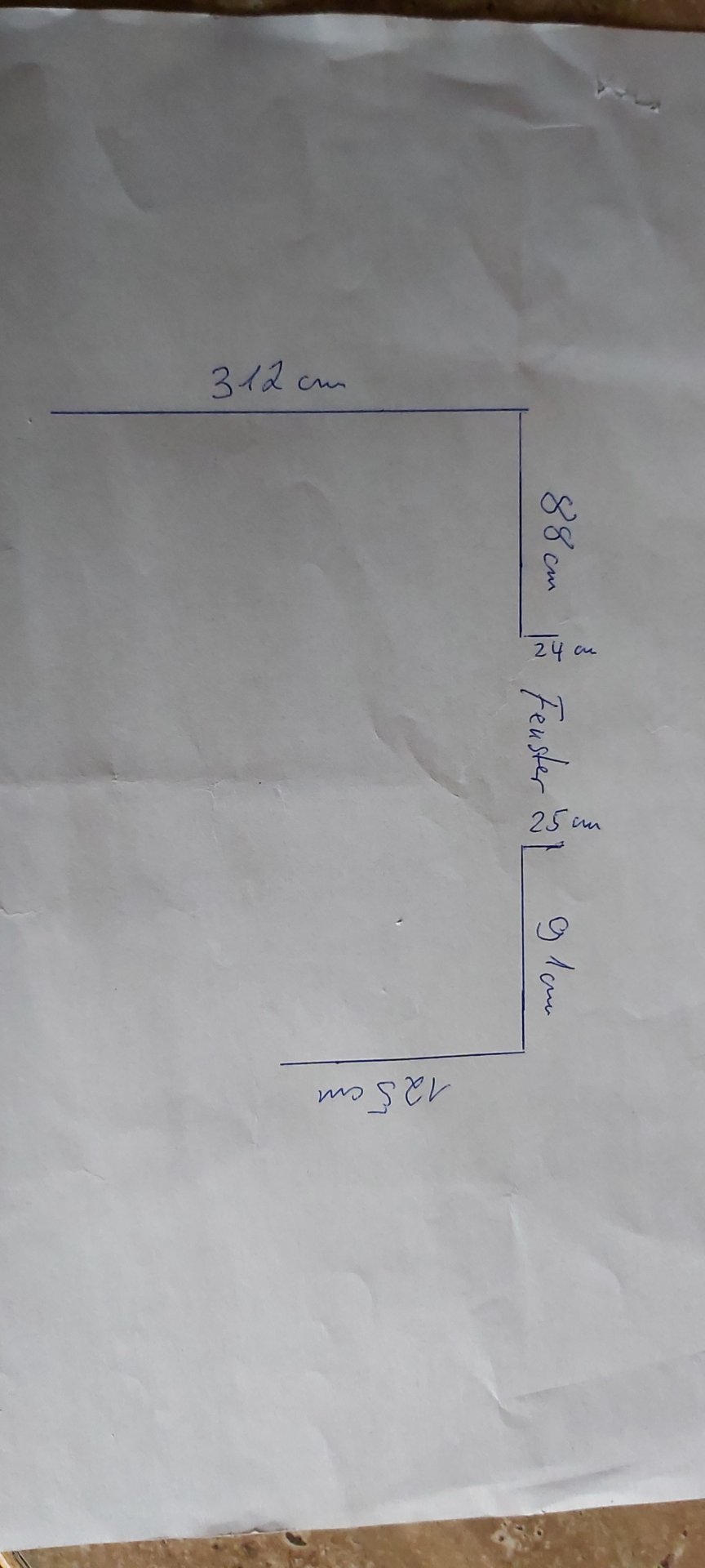

    Ich möchte in der küche gerne einen neuen fliesenspiegel legen.
    Die Fliesen sind 60x60 cm.
    Ich habe 4 unterschiedliche Längen.
    Meine Frage ist wie man die Fliesen aufteilt.
    Von der langen seite angefangen im Uhrzeigersinn.
    Z.b. bei der länge von 312 cm.
    36 | 60 | 60 | 60 | 60 | 36
    Bei den 88cm
    28 | 60
    Bei den 91cm
    60 | 31
    Bei 125cm
    32 | 60 | 32
    Ich kann zwar Fliesen legen, aber manchmal gibt es ja bei der verlegeart irgendwelche regeln.

    Zeichne dir einen maßstäblichen Grundriss und auf Transparentpapier das Fliesenraster im selben Maßstab. Dann kannst du das übereinander legen und solange verschieben bis es für dich passt.

    Ja mir geht es nicht um 1mm der hinten oder vorne nicht passt.
    Sondern um das muster.
    Eine wandseite z.b.: fängt man mit einer großen an und fließt bis zur ecke und stückelt dort, oder hat man am anfang und ende die selbe Größe?

    Von der Aufteilung passt dein Vorschlag Optimal. Anders hätte ich das auch nicht gemacht. Es gibt für solche Anwendungen auch Epoxyfugenmörtel. Die sind deutlich Scheuer-und Reinigungsmittelbeständiger.

    Das Fliesenraster passt so genau, denn über Eck sieht es dann wieder aus wie 60er Fliesen.
    Steckdosen am besten natürlich auf die Kreuzfugen legen. Die Steckdosen sollten jetzt nicht random auf den Fliesen liegen.
