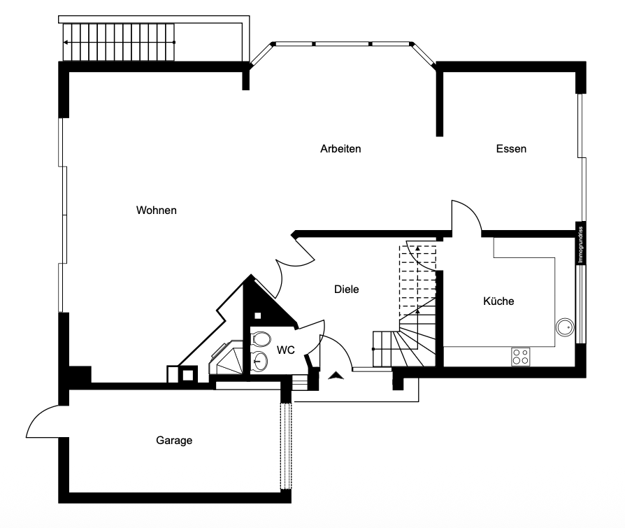

    Ich weiß, dass es hier gerade einen Thread zu dem Thema gibt - aber ich wollte den nicht hijacken. Auch bei uns ist der Plan, die bestehende Küche in ein Arbeitszimmer umzuwandeln und im Wohnbereich eine neue Küche zu bauen. Die zentrale Frage für mich als Laien ist, mit welchem Aufwand man die Wasserrohre dorthin verlegen kann. Positiv ist, dass ziemlich direkt unter dem geplanten neuen Standort ein Bad ist - potentiell erschwerend aber die Fußbodenheizung, und dass wir quasi nur Außenwände haben, um die Leitungen nach oben zu bringen. Ist das ein Thema, oder seht ihr das unkritisch?

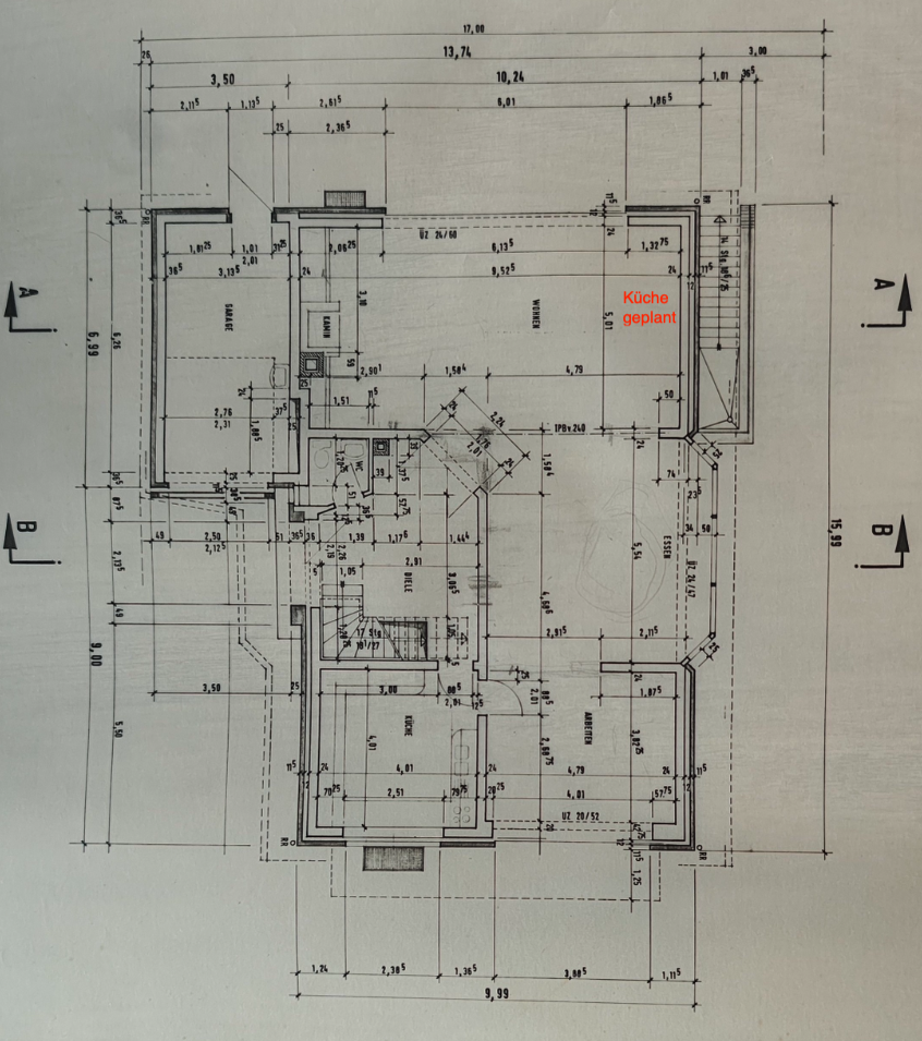

    Es wäre vielleicht sinnvoll, genauer einzuzeichnen, wo die Küche bisher ist und wo sie hin soll. Durch das Wort "geplant" im Grundriss kann man leider nichts genaues ahnen.
    Und dann wäre es sinnvoll, auch den Grundriss des EGs zu sehen. Und ganz besonders sinnvoll wären für die schnelle Übersicht Bilddateien statt PDF.

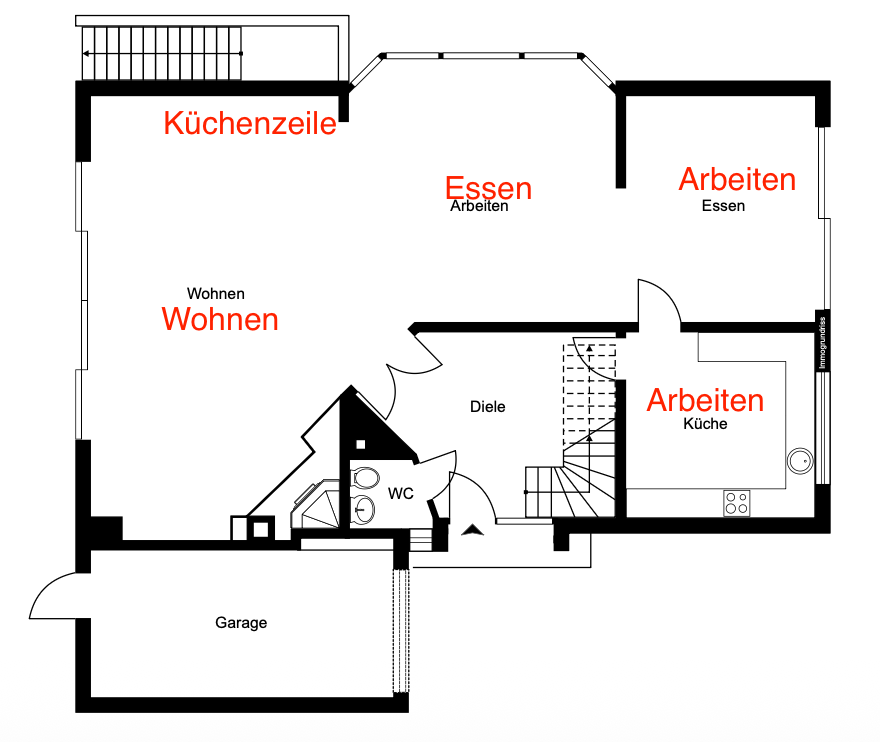

    Das ganze hätte sich mit dem Upload der richtigen Datei erübrigt gehabt. :D Jetzt also das Erdgeschoss, mit Darstellung von Ist und Geplant - und als JPG. upload_2026-10-5_17-19-18.png
  4. #4 Fabian Weber, 05.10.2026
    16.658
    6.652
    Das sollte doch vom Keller her recht einfach alles zu erreichen sein. Die Schleifen der Fußbodenheizung kann man finden, dafür gibt es zerstörungsfreie Methoden.

    Was ist denn in dem Raum noch alles geplant? Leider kann man die Maße ja nicht richtig erkennen.
    Vielleicht mal einen gut leserlichen Plangrundriss "Zukunft" mit Möbeln etc. einstellen. Ist der Zugang so schräg:wow oder soll das in Zukunft so sein? Was ist im Mittelrraum.
    Technisch hat @Fabian Weber ja die passenden Hinweise gegeben. Wie alt ist denn das Haus?

    Das wird der Wohn-/Essbereich. Zur Zeit ist es eben nur Wohnbereich. Wir haben noch keine Möblierung festgelegt - klar ist bei der Küche nur, dass wir eben die komplette Wandlänge (5,01 m) mit der Küchenzeile versehen wollen, und davor eine Insel mit Sitzgelegenheit einplanen. Wie wir dahinter den Rest des Wohnbereichs gestalten, ist noch unsicher. Aber Tendenz ist, dass der Esstisch in den Mittelbereich rückt, wo der Erker ist, und der Wohnbereich sich dann hinter der Küche in Richtung Kamin erstreckt. Der ist im Grundriss übrigens falsch eingezeichnet, das wurde in der Bauausführung dann etwas anders umgesetzt, sieht man hier ganz gut (der Plan ist nur leider nicht bemaßt)
    Wenn man auf das Foto klickt, wird es übrigens größer. Dann kann man die Zahlen ganz gut lesen, denke ich. Das Haus ist von 1987. Und ja, der Zugang aus der Diele ist tatsächlich so schräg gehalten.

    Die Leitungen können doch bequem auf der Wand gelegt werden, da sind doch die Küchenschränke davor. Den Autwand würde ich mir komplett sparen.

    Da die Abwasserleitungen zum Badezimmer im KG geführt werden sollen, ist das zumindest in der Idee her machbar.
    Das schränkt die Position der Spüle und Geschirrspüler etwas ein, aber wenn es zum Entwurf passt? Natürlich aufwendig, aber nicht unmöglich, finde ich.
    Man muss auch hinterfragen, wie die Küche und die Dunstabzugshaube mit dem Kamin im gleichen Raum arbeiten. Nicht, dass euch die Dunstabzugshaube den Rauchgas aus dem Kamin in den Raum zieht.
