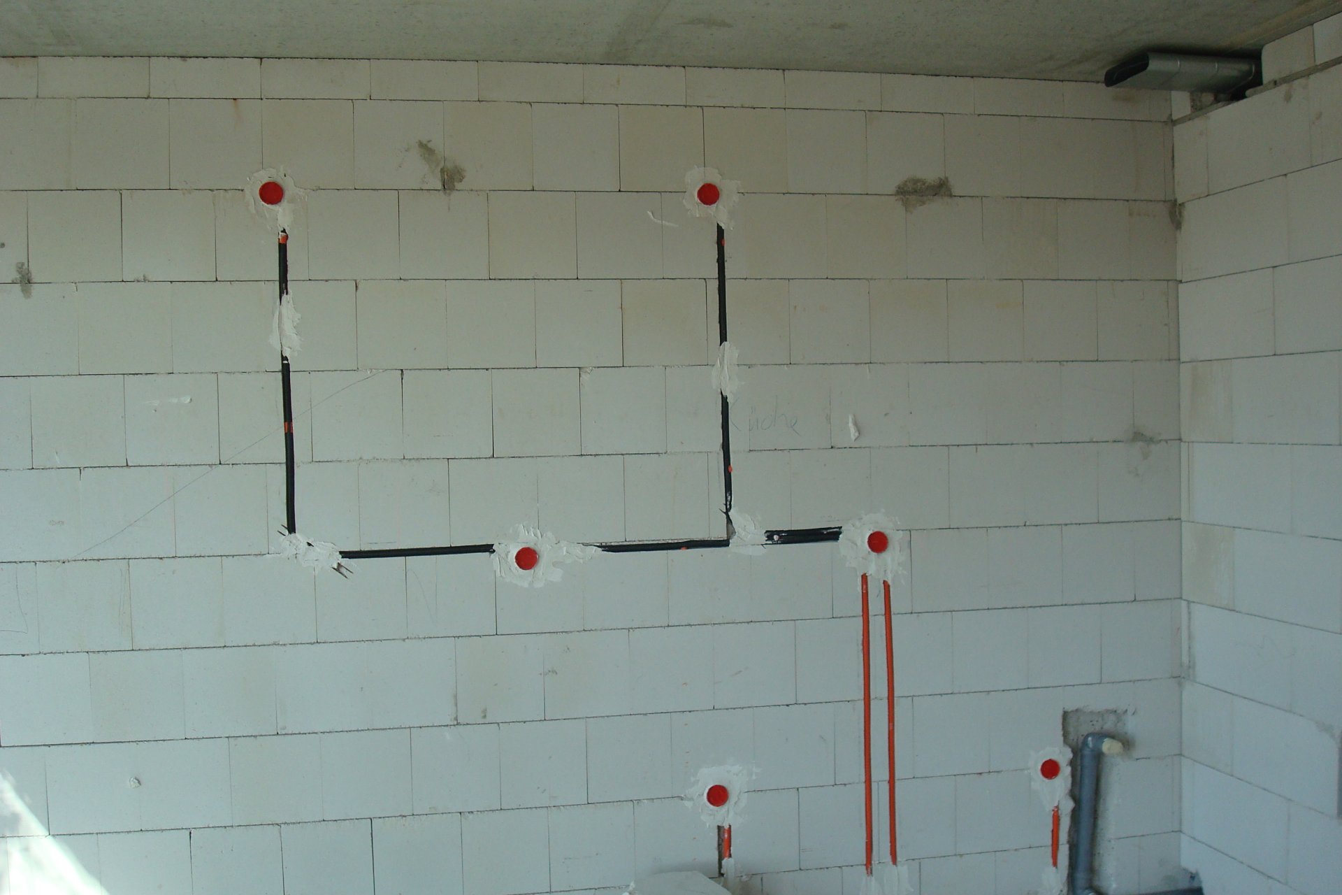

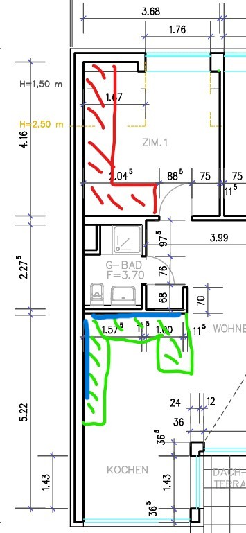

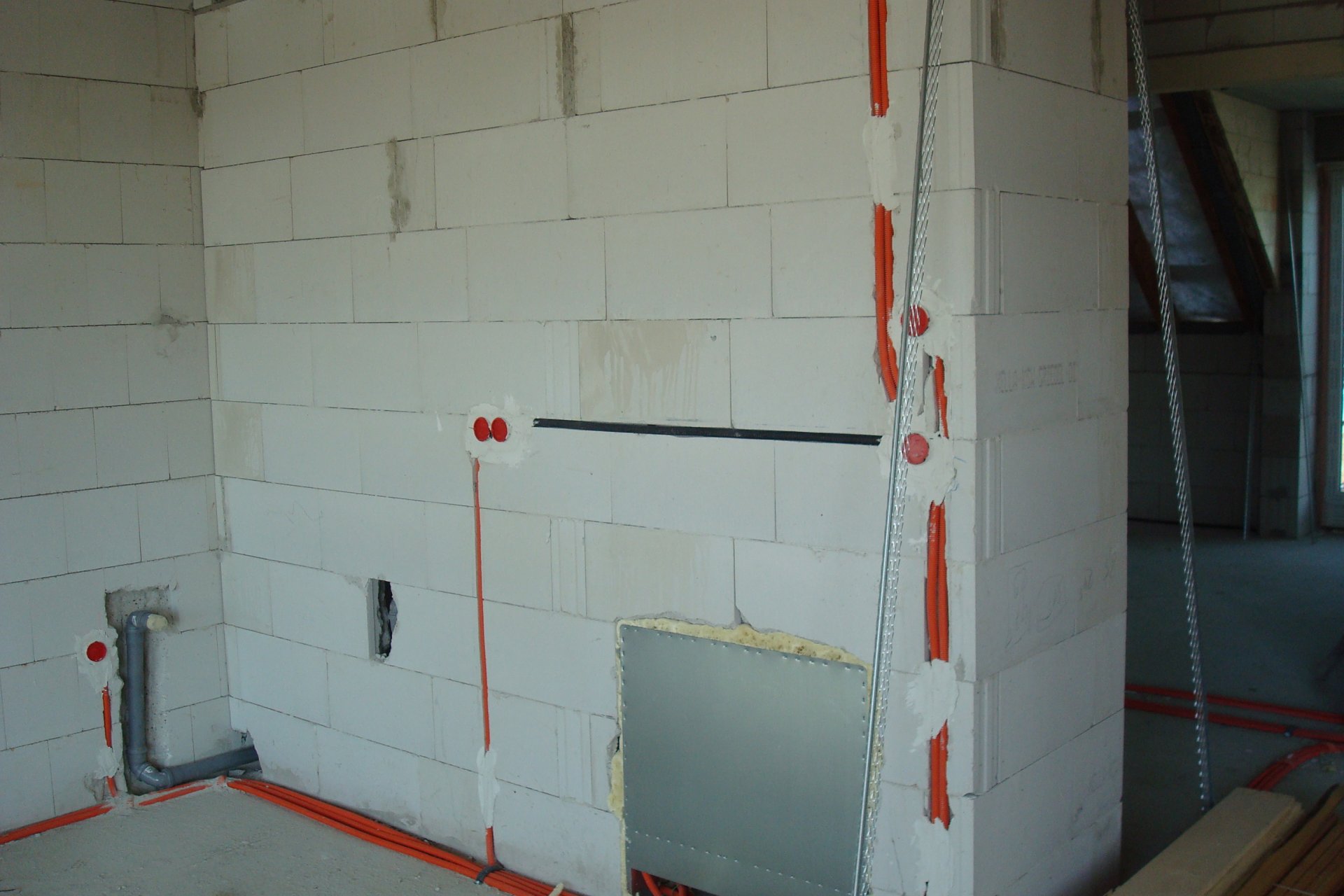

    ich bin neu im Forum und habe eine konkrete Fagestellung rund um den geplanten Kauf einer Eigentumswohnung (Baujahr 2010). Für mich ist ein Punkt entscheidend: Die Küche soll möglichst unkompliziert in einen anderen Raum versetzt werden können.
    Ausgangssituation
    Aktuell befindet sich die Küche in Zimmer 1 (rote Markierung). Mein Ziel ist es, die Küche in den Bereich "Kochen-Wohnen" (grüne Markierung) zu verlegen, damit Zimmer 1 künftig als Kinderzimmer genutzt werden kann.
    Informationen
    Beim ursprünglichen Bau war die Küchenzeite tatsächlich im Raum "Kochen-Wohnen" vorgesehen. Es existiert dort eine Vorrüstung, die auf zwei Rohbau-Fotos erkennbar ist.
    Weitere technische Unterlagen oder Pläne zur Installation liegen leider nicht vor, sodass ich als Laie nur anhand der Fotos beurteilen kann, wie realistisch der Umbau ist.
    Offene Fragen
    1. Technische Machbarkeit: Ist die vorhandene Vorrüstung ausreichend, um die Küche ohne großen baulichen Aufwand wieder an den ursprünglich vorgesehenen Ort zu verlegen?
    2. Bauliche Eingriffe: Falls Leitungen verlängert oder Wände geöffnet werden müssten: Könnten tragende Wände betroffen sein (zwecks Zustimmung WEG)?
    3. Kosten und Aufwand: Mit welchem finanziellen und zeitlichen Aufwand muss man typischerweise rechnen, wenn die Küche innerhalb der Wohnung versetzt wird?
    Die unkomplizierte Realisierbarkeit des Küchenversatzes ist für mich ein wesentliches Kaufkriterium. Daher bin ich sehr an Einschätzung von erfahrenen Personen interessiert.
    Wie schätzt ihr die Gegebenheiten anhand der Fotos ein?
    Welche Punkte sollte ich unbedingt vor dem Kauf klären oder prüfen lassen?
    Ich freue mich auf eure Erfahrungen, Hinweise und Anregungen.
    Sonnige Grüße
    Kathrin

    Das sollte problemlos möglich sein, da Du an die Wand des Bades rankannst.
    Eventuell lassen sich die ursprünglichen Vorrüstungen ja auch wiederfinden und aktivieren.
