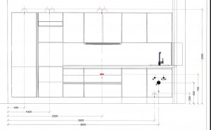

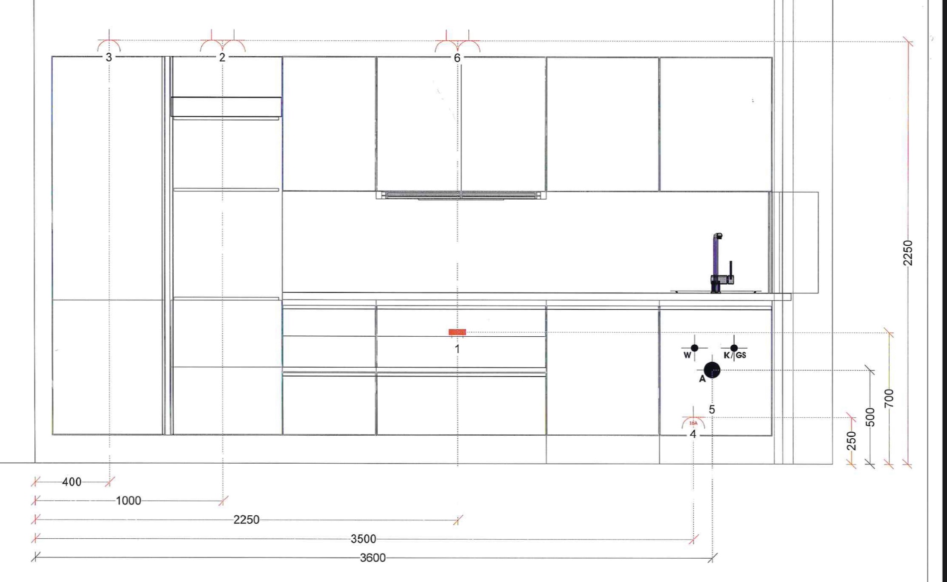

    Ich habe eine Küche bestellt (geplante) und die Firma muss noch zum Aufmessen kommen.
    Jetzt ist es so, dass ich aktuell am renovieren bin. Ich will halt erst zum aufmessen rufen, wenn die Wände auch fertig verputzt sind etc.
    Ich habe den Küchenplaner nun drum gebeten mir einen Installationsplan zu schicken und der Handwerker würde dann entsprechend die Steckdosen positionieren.
    Er meinte eigentlich muss erst das aufmass stattfinden und dann macht man einen Installationsplan aber so sollte es auch passen..
    er hat mir nun einen Installationsplan geschickt mit den Positionen der Steckdosen ohne die Höhe des Raumes zu kennen.. ist das weiter dramatisch?

    Was hat denn das verputzen der Wände mit der Höhe des Raumes zu tun?
    Die Lage der Steckdosen müssen ja nicht auf den cm genau passen. Dafür haben die Kabel, die lang genug sind. Es sollte nur vermieden werden, das die Steckdosen nicht vom Rahmen verdeckt werden. Der Planer hat etwas Puffer zwischen Deckel der Küche und Steckdose gelassen. Sieht doch alles okay aus.

    Ich vermisse eine ausreichende Zahl von Steckdosen oberhalb der Arbeitsplatte und unterhalb der Oberschränke.
    4 Stück wäre das absolute Minimum. 6 Stück ist immer noch wenig.

    Dramatisch ist, dass der fast alle Dosen auf 2,25m gezeichnet hat, was ich potthässlich finde, was aber Leute die ihre Einbaugeräte gerne ausstecken (wieso auch immer) praktisch finden.
    Ich versuche es mal zu erraten was das alles ist und sage dir dann wie ich das gemacht hätte.
    Achse 3-Kühlschrank = 1 Steckdoese HINTER dem Kühlschrank.
    Achse 2- Backofen und Spülmaschine = je 1 Steckdose HINTER Backofen und Spülm.
    Achse 1- Man kann nur raten... Das rote Ding (1) auf H 700mm interpretiere ich als die Herdanschlußdose. Wozu der Miefquirl oben dann noch zwei Dosen braucht verstehe ich nicht...
    Achse 4- Das ist wohl der Boiler, den will er (richtigerweise) separat angefahren und mit 16A abgesichert. Man sollte da heutzutage eigentlich auch noch "Großverbrauchern" einen eigene Leitung gönnen, es reicht da oft zB Spülmaschine und Backofen zusammenzufassen, aber da gehen die Meinungen der Meister auseinander. Ab 2.200W ist die separate Anspeisung eigentlich "Pflicht", aber das erreichen die heuteigen Geräte einzeln kaum noch...
    Wenns dem geht wie mir, dann wird der auch erstmal die Stirn runzeln und dich fragen ob du sicher bist...
