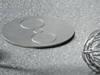

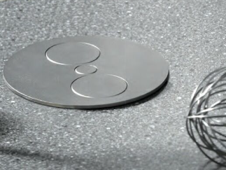

    Jein. Ich mache dann immer eine tiefere Arbeitsplatte mit eher 75cm Tiefe, insofern hast Du per se schon mal mehr Arbeitsfläche als bei der Standardküche. Richtig reinigen ist übrigens kein Problem, da gibt es keinen "Turm". Ich mag die Varianten von Bachmann. Sind nur ca. 3mm hoch - gibt es als Steckdose und/oder Multimediadose mit Netzwerkanschluss.
  2. #22 nordanney, 25.05.2023
    nordanney
    nordanney
    15.09.2021
    6.746
    3.962
    Niederrhein
    Gerade bei Kochinseln oder L-Küchen ist die eingelassene Variante die Ideallösung - mangels Hängeschränken. Geht übrigens auch sehr gut in Seitenwände.
  3. S3kko
    S3kko
    21.04.2022
    76
    22
    Hättest du dafür auf die Schnelle eine Modellbezeichnung?
    Edit: Selber gefunden -> Bachmann Twist
