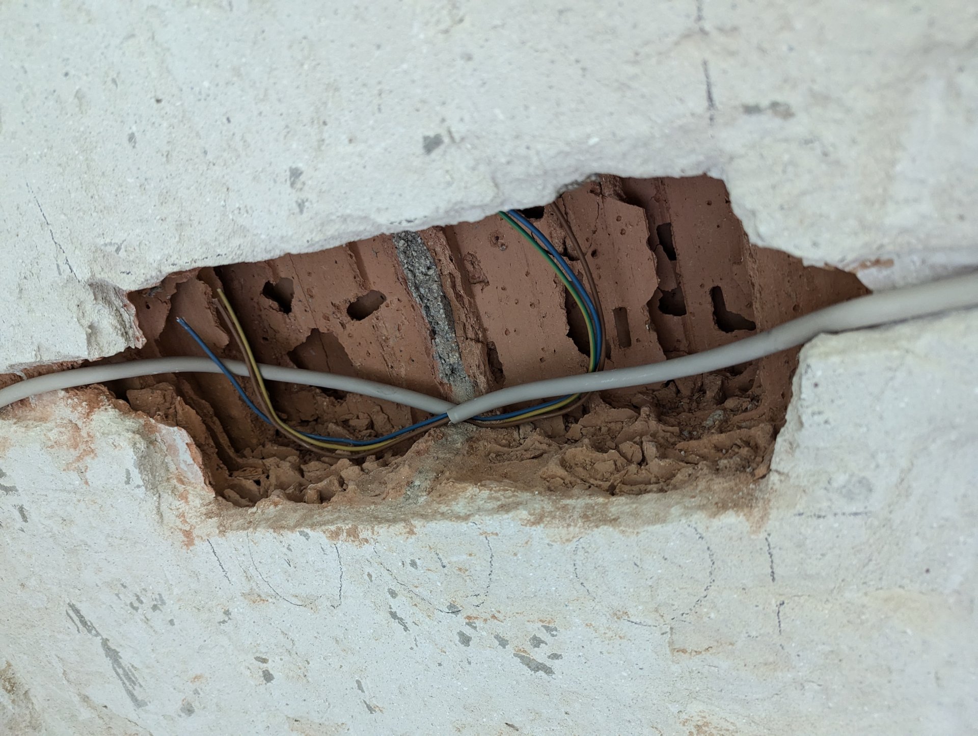

    unsere Küche wird Wandpaneele haben. Für die Steckdosen und Schalter hat der Elektriker nun die Wand ausgestemmt, sodass später genug Platz ist für die Trockenbaudosen in den Paneelen.
    Ich meine gelesen zu haben, dass die luftdichte Schicht erst durch den Innenputz zustande kommt, der ja hier nun nicht mehr vorhanden ist. Sollte man hier noch irgendwas nacharbeiten, oder kann man das so lassen? Letztendlich werden ja die Paneele an die Wand geklebt (was dann mehr oder weniger luftdicht sein sollte) und die Trockenbaudosen haben ja inzwischen auch Gummis an den Kabeldurchlässen.
    Danke vorab!

    Davor würde ich warnen.
    Ich hatte schon öfter den Fall, daß solche Klebereien wieder entfernt werden mußten.
    Geht nur bei absolut geeigneten Klebern die sich "abspachteln" lassen.
    Schleifen ist oft nicht möglich, hilft gerade noch eine grobe Putzfräse.
    Besser wäre erst eine Gipsplatte anzubringen.
    Mit Klebereien hatte ich schon öfter unangenehme Erfahrungen.
    Immer daran denken, irgendwann muß etwas aus irgendeinem Grund auch wieder weg.
    Also möglichst reversibel bauen.
    Wenn die Tiefe reicht kann man ja etwas Putz auf die Ziegel bringen.
    Luftdicht ist der Putz eigentlich aber nicht.
    Ist es eine Außenwand?

    Laut Küchenstudio soll das ein Kleber sein, den man auch wieder entfernt bekommt. Man muss dann zwar ggf. trotzdem nochmal glatt spachteln, aber das sehe ich jetzt erstmal nicht so als Problem. Schauen wir mal, was mein zukünftiges Ich dazu sagt, wenn die Küche ausgetauscht wird :D
    Ja, es handelt sich um eine Außenwand.

    Wie dick sind diese "Paneele" ? Wenn nicht allzu dick, dann würde ich die UP Dosen in der Wand setzen lassen, also schön wieder alles verputzen
    und dann entsprechend mit Putzausgleichring etc. die Steckdosen durch die Wandpaneele setzen.
    Warum sollte man hier Trockenbaudosen verwenden? Es gibt doch gar keinen Trockenbau auf dem Bild
