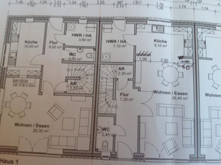

    Ein Grundriss wäre nicht schlecht um das bewerten zu können. Leitungslänge, Angaben wo was stehen soll, wo das Abwasserrohr sein SOLLTE.
  3. Nadia1
    Nadia1
    29.09.2015
    11
    Bankwesen
    Hamburg

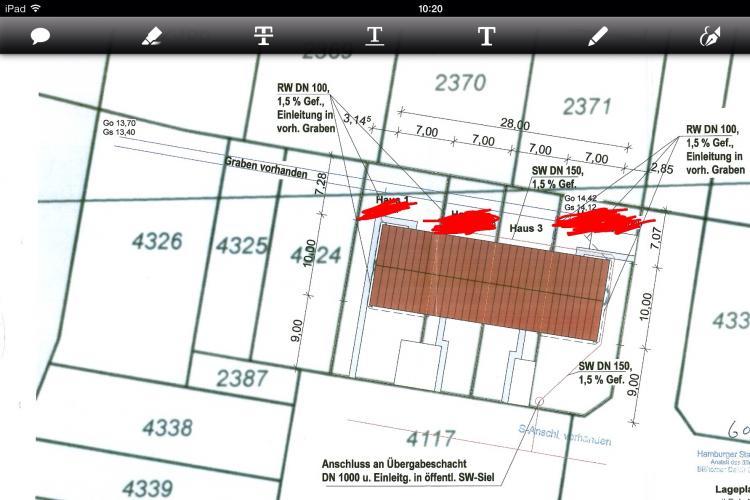

    Spüle steht unter dem Fenster.
    Der Entwässerungsplan, wir sind das 2. Haus von links.
    Das Abwasserrohr sollte gegenüber der Tür ganz rechts in der oberen Ecke sein nun ist es unter der Mauer gelandet.
    Die Küche IST offen nicht wie in diesem Grundriss .
    Das Abwasserrohr vom Bad ist im HWR ganz rechts in der Ecke.

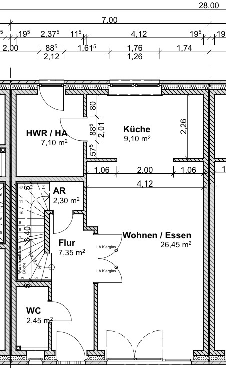

    Also gegenüber der HW Tür in der Küche?
    Dann wäre der Weg jetzt ja noch kürzer.
    Ich sehe jetzt nicht womit Du ein Problem hast.

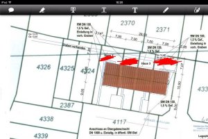

    1) Zeig mal bitte einen richtigen Grundriss, so wie es wirklich gebaut wurde und trag die Abwasserrohre ein.
    2) Es ist jetzt nicht Dein Ernst, dass Eure gesamte Entwässerung unter der Bodenplatte von der Seite mit den roten Krikeln zur Strasse verlegt wurde, oder?
    Denn das wäre grundfalsch und würde gegen die DIN verstoßen. Die sagt aus gutem Grund - auf kürzestem Wege unter der Bodenplatte raus aus dem Haus, denn wenn da ein Rohrschaden ist, müsst Ihr den gesamten Fußboden aufhacken um da dran zu kommen!
    3) Wenn ich das richtig lese, hat nur das ganz rechte Haus einen eigenen Abwasseranschluß. Das ganz links und Eures leiten über den Anschluß des zweiten von rechts ein?
    Wenn ja - gibt es ein eingetragenes Leitungsrecht und eine Regelung, wer wie welche Kosten zu tragen hat?
    Oder ist das eine WEG in Reihenhausform?

    @Ralf - liegt die Abwasserleitung nicht auf der oberen Seite, also bei dern roten Krikeln ausserhalb des Hauses um das Haus herumgeführt ? Also ist das doch richtig ausgeführt. Leitung auf kürzestem Wege vom HWR nach oben raus und einmal ums Haus herum.
    Trotzdem sollte Punkt 3 definitiv geklärt werden. Ralf, wie würde denn sowas aussehen wenn es Realteilung wäre, Mittelhaus, HWR hinten, aber der Anschluss Schmutzwasser vorne ? Dann bleibt ja nur der lange Weg unter der Bodenplatte nach vorne, oder ?
    zu den Lageplänen habe ich es jetzt so verstanden. Spüle kommt unters Fenster. Im HWR rechte obere Ecke das Abwasserohr vom Bad OG, somit kann der Sani das Abwasserrohr durch die Wand zur Spüle verlegen, vermutlich auf Putz hinter den Küchenschränken. würde mir nicht gefallen, und wäre sicherlich auch etwas hinterlich für die Schränke.
    Der TE wollte nur für die Zukunft einen Abwasseranschluß in der Küche oben rechts haben um für Spülmaschine oder späteren Umbau dort einen Abwasseranschluß zu haben. Diesen haben die jetzt nicht verlegt. dieser anschuß wäre für die jetztige Spüle auch ein Stück weg, also auch auch Putz. Was also zu klären bleibt, was war wie schrifltich vereinbart. Lagepläne übergeben wo wasser / Abwasser raus kommt. Wasser muss ja auch irgendwoe sein.

    Beim 2. Haus gehts hinten raus! Zumindest deute ich die Linien so!

    Na dann läuft das wie in jeder anderen Küche auch, es wird vom neuen Standort der Spüle eine Leitung gezogen. Man kann ja nicht im Abstand von 1m um die ganze Küche herum Anschlüsse vorsehen, nur weil irgendwann vielleicht einmal die Spüle umgestellt wird.
    Im Gegensatz zu anderen Räumen bleibt die Anordnung der Geräte, Maschinen, in der Küche aber meist unverändert. Ich kenne jetzt niemanden der seine Küche so massiv verändert hätte, dass alles umgestellt wurde. Das muss natürlich nicht bedeuten, dass es solche Fälle nicht gibt. Es kommt halt eher selten vor.
    In Deinem Fall ist der Standort der Spüle unter dem Fenster ja bewusst gewählt. Mag sein, dass sich in 30 oder 40 Jahren der Geschmack oder die Prioritäten so verändern, dass die Spüle umgestellt wird, dann muss man halt eine neue Leitung ziehen. Diese verläuft ja meist hinter irgendwelchen Schränken bzw. im Sockel der Küchenmöbel, da ist es egal ob 2m nach rechts oder links.

    Also zu Punkt 2 die Leitungen gehen oben raus, auf kürzestem Weg, um das Haus rum zum ganz rechten , es existiert nur ein Abwasseranschluss auf dem Grundstück für alle,das ist im Grundstückskaufvertrag wohl geregelt gewesen und wir alle 4 haben geschlafen :sleeping bei diesem Punkt. Jeder muss seinen Schaden tragen. Die Kostn tragen wir alle zu gleichen Teilen bei Schäden der Dachrinnen bzw . Das Dach ist ein gemeinsames.
    Der Grundriss ist das aktuellste was ich habe.

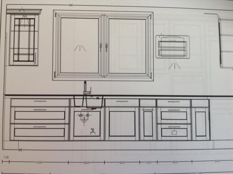

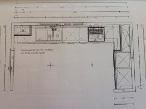

    Kücheninstallationspläne

    Das sieht so aus, als wenn sich durch die Änderung kein optischer Mangel ergeben würde.
    Auf dem einen Blatt steht "Kunden waren am 16.04. im Haus zur Änderung der Spüle". Zeigt die Zeichnung den aktuellen Stand?
    Um es einfach zu machen, die Firma schuldet Dir einen fahcgerechten Anschluss für eine Spüle in der Form, dass die Spüle funktioniert. Weitere Anschlüsse, sofern nicht explizit vereinbart, gibt es nicht.

    Nein das ist der richtige Plan, der Sanitärinstallateur ist schon am arbeiten , das war vom Bauleiter scheinbar nur eine Info Mail , ändern können wir eh nichts mehr.
    Aber solange alles ordnungsgemäß abfließt ist das ja in Ordnung.
    Dann brauch ich eine Entschädigung auch nicht mehr ansprechen.
