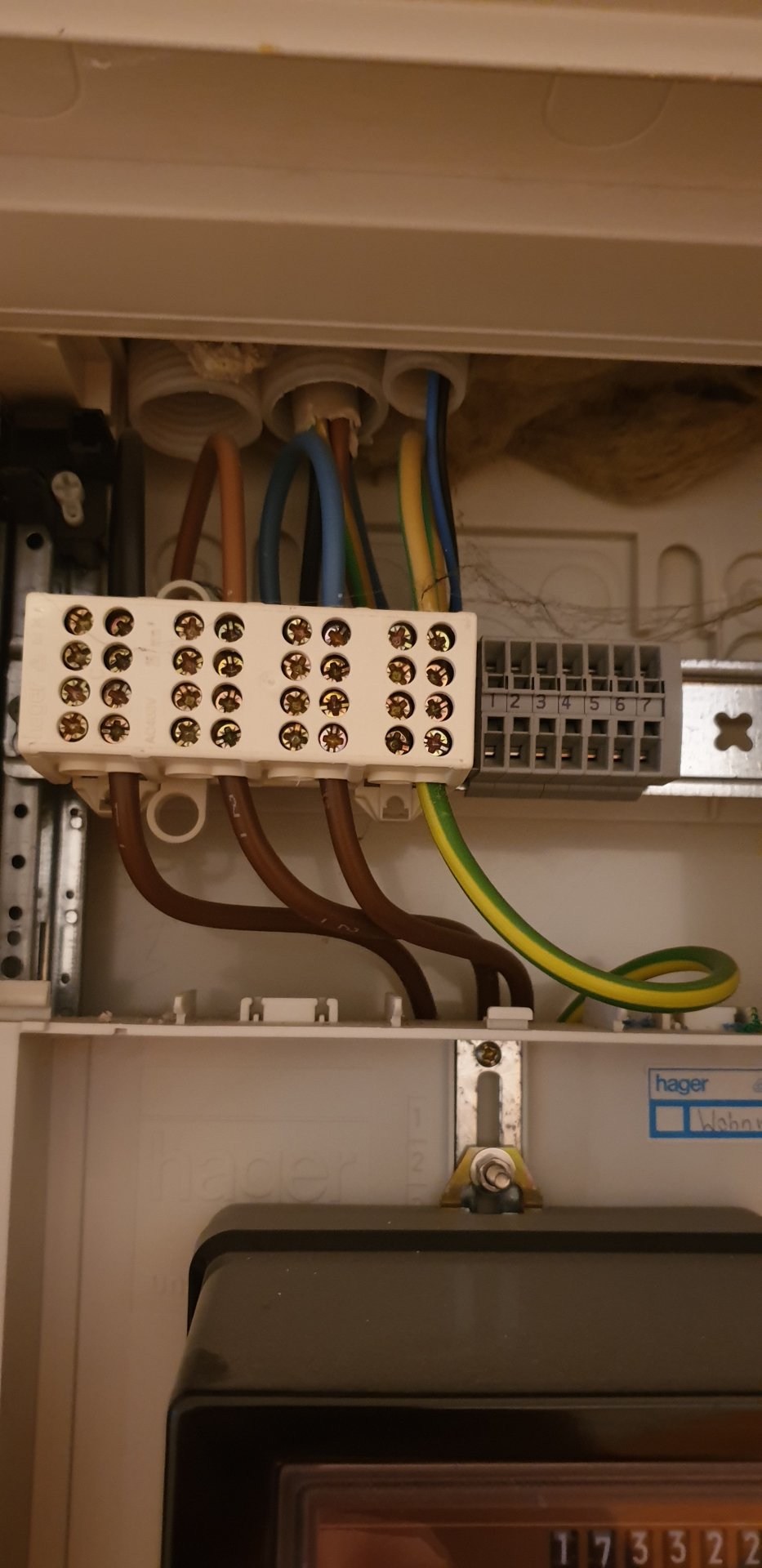

    Nun macht hier mal nicht alles verrückt.:frust
    Die Hauptzuleitung ist NUR VIER —Adrig :motz4 —4—4-—4.:motz
    Dann sind l1—L2—L3 =Schwarz — Braun—BLAU.
    Der Grün/ gelbe ist und bleibt der PEN.( Im allgemeinen ,der Null)
    Die vorhandene Installation ist schon etwas älter.
    Die zu dem Zeitpunkt geltenden VDE Vorschriften wurden augenscheinlich erfüllt.
    Für die Verwendung eines Fi muß in dem Fall der PEN in Pe und N aufgeteilt werden wenn die Zuleitung in
    10 Quadrat mm vorhanden ist ,WAR es auch zulässig.
    Es sieht auf der Abbildung genau SO aus.:bounce:
    Und nun laß den Hak und Zählerschrank in Ruhe.:boxing

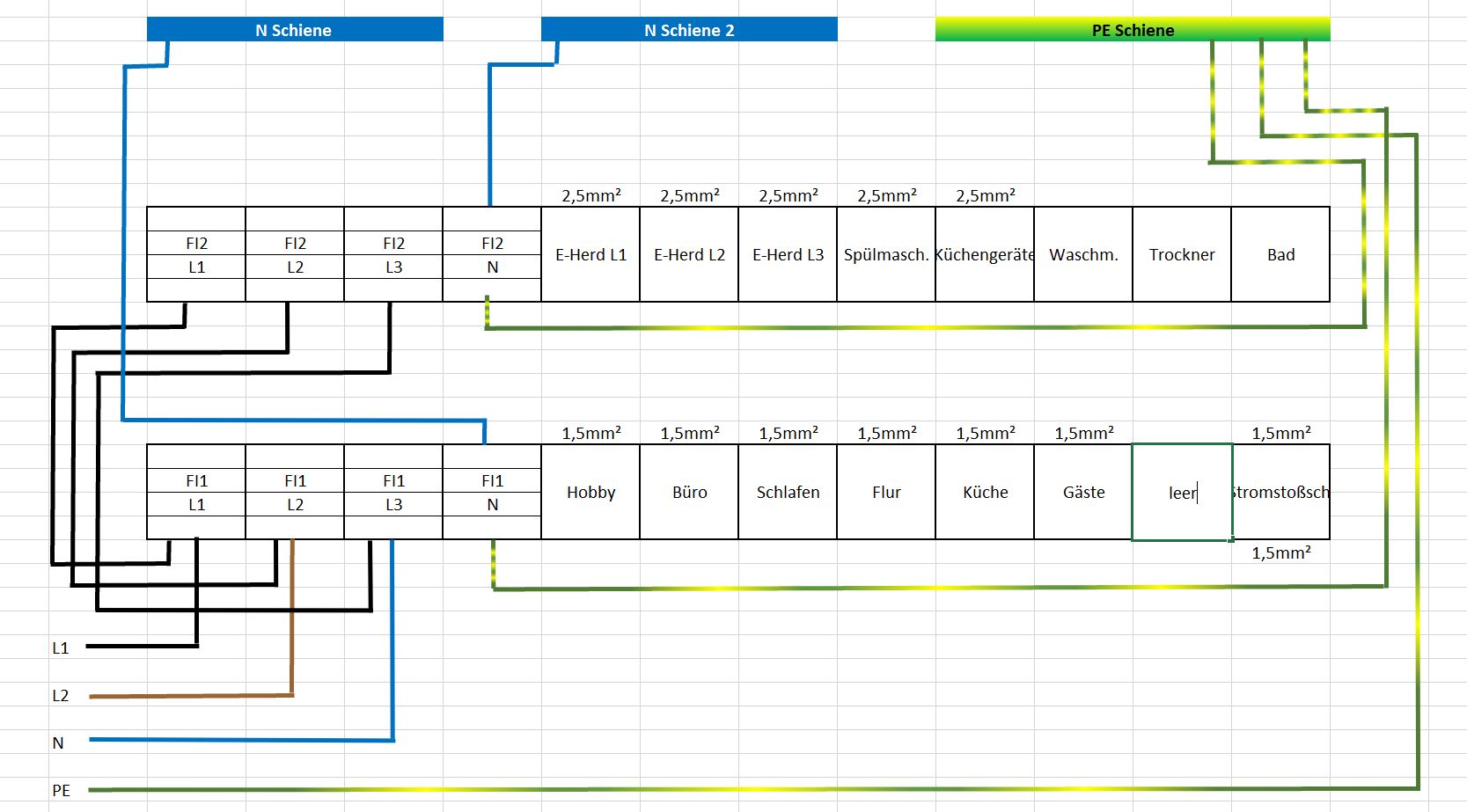

    Hätte auch gerne ein zweiten FI, der soll für Hobbyraum, Kind (da ist mein Server drin), Schlafen (da kommt nach dem Küchenumzug, mein Büro rein)
    @chillig80: Wenn das anders gebaut werden muss, lass ich dass machen. Habe ein Foto vom HAK gemacht, soweit ich konnte, der untere Bereich ist verplombt.

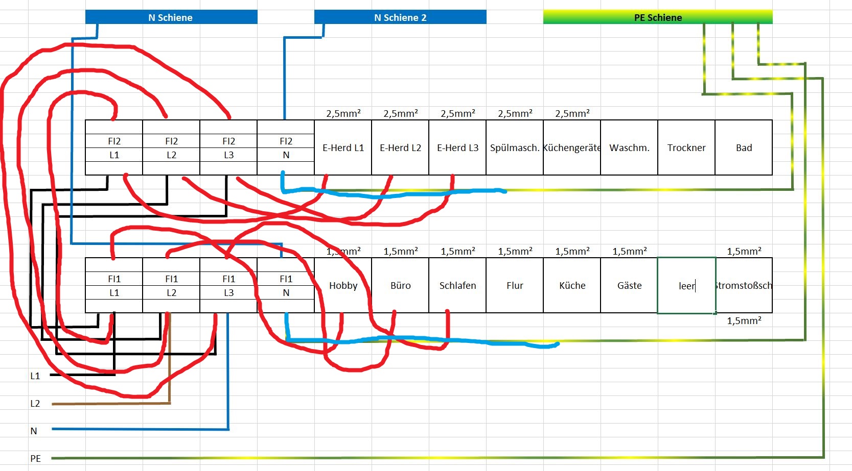

    Zweiter FI
    Der FI was unten ist nach oben setzen
    Da kommt FI neu rein
    Wie du dann die Stromkreiße aufteilst ist dein Ding bzw nach platz
    Soweit ich sehe kommen oben zwei Automaten weg vier oder drei müssten weg um für den Fi platz zu machen
    Die müsstest aber wiederum unten anbringen
    Was da zu beachten ist ... du hast dann zwei N Sammelblöcke
    Du musst die Räume Für FI 1 und FI 2 richtig anschließen ansonsten Fliegen die FIs
    FI 1 und FI zwei
    Vielleicht kannst die oben auftrennen zumindest sieht es so aus das die trennbar wären
    Btw bitte nur machen wenn du die Anlage Spannungsfrei schalten kannst
    Wenn da einmal dran klebst schnorrst du oder bist sogar Tod

    Habe mal einen neuen Schaltplan gezeichnet, wie es neu werden soll. Sehe ich das richtig das ich beim FI unten auch wieder raus gehen kann für den zweiten FI? Da wären dann als Verbindungsbrücke mit Gabelschuh nötig.
    @hellobello : Das Rohr geht dahin in de Keller wo ich gezeichnet habe. Ab da kann ich über den Keller in den Heizungsraum Aufputz gehen und einmal zur Kochinsel hoch bohren und einmal zur Küchenzeile.
    Bei der Kochinsel ist das Kochfeld und eine Doppelsteckdose. In der Küchenzeile habe ich Backofen, Mikrowelle, Kaffemaschine, Wasserkocher, Eierkocher, Kühlschrank und Spülmaschine. Einen Boiler gibt es nicht.
    @Hanilein : Ich verlege nur dir Kabel und den Rest lass ich dann machen.
    Edit: Beim Schaltplan habe ich ein Fehler gesehen, muss ja dann von oben einspeißen, da die Schiene unten rein kommt.
  13. #33 hellobello, 30.06.2019
    hellobello
    hellobello
    23.05.2019
    60
    Unwissender Choleriker
    beim oberen gehts ja beim unteren nicht aber das ist egal...
    FI kann man auf jeder Seite rein oder raus
