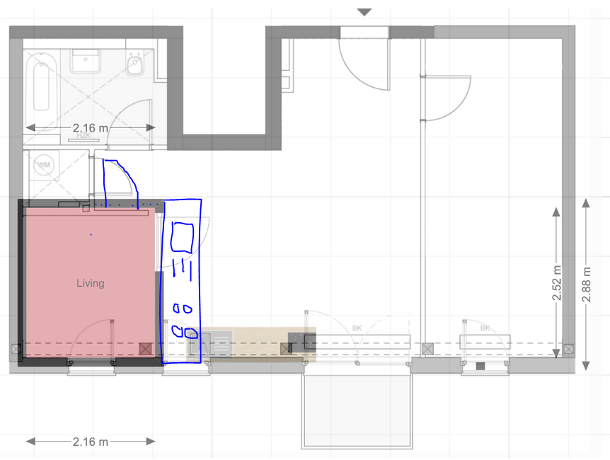

    Hallo Zusammen,
    ich plane eine Küche um mehrere Meter zu verschieben und möchte gern euch fragen ob es realistisch ist.
    Es geht um eine neubau Wohnung. Der Plan sieht aktuell so aus. Die Küche ist in der kleine Ecke geplant und alle Rohre und Leitungen kommen da an.
    Mein Plan ist von diese Eck eine Schlafzimmer zu machen.
    Ist das möglich alle Leitungen und Rohre für die Küche in der Trockenbau zu installieren so dass die Küche unten einbauen werden kann?
    Vielen Dank im Voraus!
  2. #2 Fred Astair, 08.04.2019
    12.135
    6.083
    Wohnung im Mehrfamilienhaus?
    Was ist darunter?
    Schon angefangen zu bauen?
    Wer ist Bauherr?

    Dürfte schwierig bis unmöglich werden.
    Vor allem musst Du den Bauträger überzeugen.
    Vergiss es.

    noch schwieriger bis noch unmöglicher, da alle Leitungen vermutlich in der linken Aussenwand liegen
  7. youhi
    youhi
    08.04.2019
    Das denke ich auch. Heißt es, dass es zu weit von der Wand ist?
    Kann man die Leitungen nicht verlängern lassen?
  8. #8 Fred Astair, 08.04.2019
    12.135
    6.083
    Die Leitungen liegen nicht in der linken Außenwand sondern in der Wand zw. Abstellkammer und Küche.
    Keine Chance, dass im Nachhinein zu verändern.

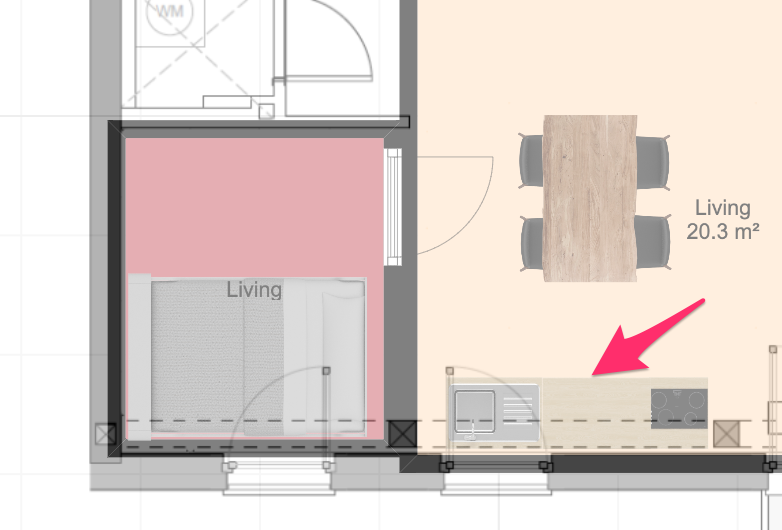

  10. #10 Fabian Weber, 08.04.2019
    15.331
    5.941
    Wenn das Haus gerade gebaut wird, dann geh mit Deinem Plan zu der Baufirma. Die sollen das jetzt gleich mitmachen. Das ist auf jeden Fall einfacher als später umbauen.
  11. #11 Fred Astair, 08.04.2019
    12.135
    6.083
    Natürlich ist es das, sonst hätte ich nicht geschrieben "vergiss es".
    Das Wasser bekommst Du überall hin, wenn Dir Trinkwasserhygiene egal ist. Wie willst Du das Abwasser da abführen? Ganz davon abgesehen, dass an der Stelle, wo Du Deine Spüle hinstellen willst, die Balkontür ist.
    Lärmschutz spielt mit hinein, wenn schutzbedürftige und schallemitierende Räume wild übereinandergestapelt werden.
    @Fabian Weber: Ich nehme an, dass der/die/das TE nicht der Bauherr ist, sondern einen Investor fragen muss, ob ersiees irgendwas verändern darf. Also wecke bitte keine unnützen Hoffnungen.
    Ich bin für klare Ansagen.

    Außerdem hast Du ganz elegant einfach mal den Balkon verschoben und damit die Aussenfassade verändert. Das geht nicht.

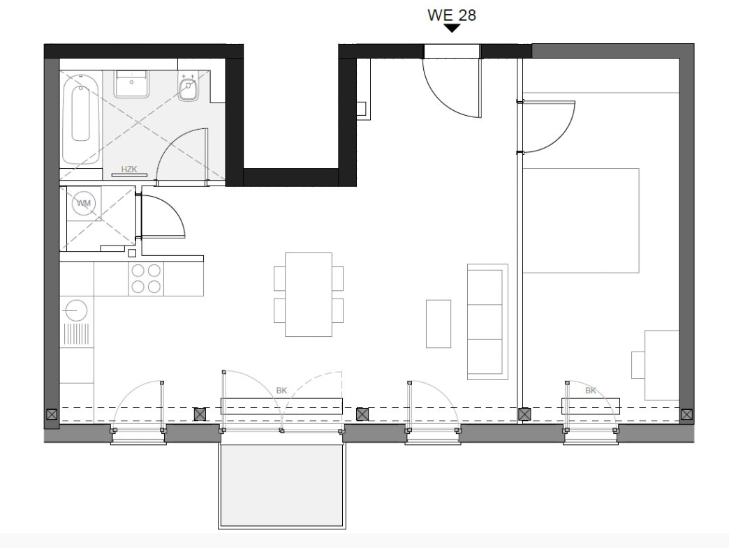

    Sorry ich habe nicht den kompleter Plan gezeigt.
    Hier sieht es richtig aus:
    Ja genau ich möchte nur diese Wohnung kaufen und es leicht anpassen.

    Wenn man das Abwasser im Bodenaufbau verziehn könnte (was jetzt in der Bauphase gemacht werden müsste), was wirklich eine schlechte Lösung ist, könnte man mit Frischwasser und Strom über der Tür zum neu geplanten Schlafzimmer fahren ( was auch nicht ganz ideal ist). Problem sehe ich mit Oberschränken und Dunstabzug wegen dem Fenster, und das die Türaufschläge von den Schlafzimmer und der HWR kreuzen ist auch alles andere als schön. Alle anderen Probleme wie Schall etc. bleiben natürlich bestehen. Alles in allem trotzdem keine gute Lösung. Auf jeden Fall vor dem Kauf abklären, hinterher geht nichts mehr. Wenn du eine Wohnung mit einem Zimmer mehr brauchst, würde ich lieber danach suchen, statt diese zu ändern.

    Wo nimmst Du das Gefälle her und wieso ist der Balkon plötzlich nach rechts gewandert?

    Abhangedecke und Druckleitung geht auch, haha...
    Fred Astair gefällt das.
  17. #17 Fabian Weber, 10.04.2019
    15.331
    5.941
    Im Ernst, man könnte mit dem Schmutzwasser und Frischwasser an den Außenwänden des künftigen Schlafzimmers lang, jedenfalls wenn das Fenster nicht bodentief ist. Das ganze dann in einer Vorwand versteckt.

    Noch ist ja die Balkonfrage offen. Der wurde vom TE geschoben, und bei mind. 28 Wohneinheiten ist das nicht möglich.
