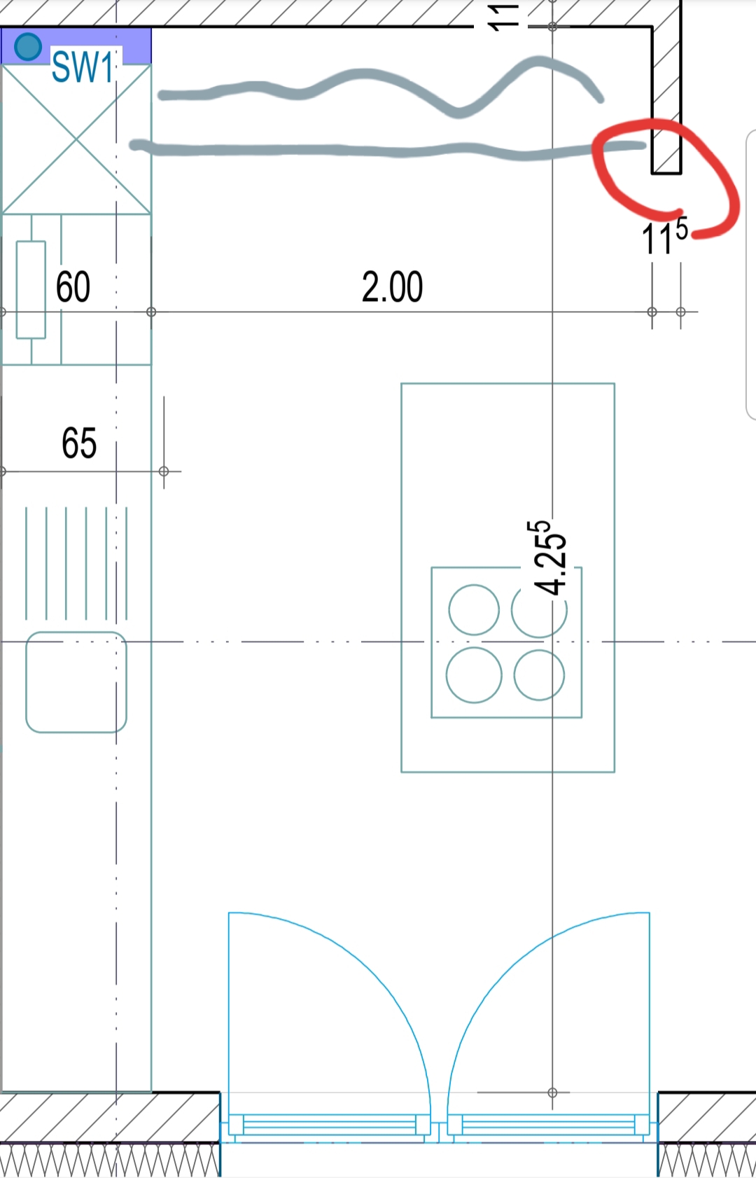

    Bei uns ist eine L Küche geplant.
    Wie auf dem Bild zu erkennen kommt ins Graue Feld noch küche rein.
    Jetzt würden wir Die Nase vom L Stück was Rot markiert ist so lang machen das es fast bündig mit der küchenfronten abschließt ggf. 2- 3cm übersteht.
    Jetzt sagt der Bauherr lieber 10cm länger die Nase zur Sicherheit also 70cm
    Der küchenbauer sagt 60cm da tiefe der küche ca. 58cm beträgt passt schon.
    Was meint ihr wie kann man das am besten machen ?
    Wir dachten lieber kürzer dann könnte man ja etwas regibs draufkleben und es verlängern oder spachteln bei Bedarf.
    Über eure Hilfe wäre ich sehr dankbar.
    Die Küche ist Grifflos.
    mfg

    Wenn keine tieferen Teile geplant sind als 60, dann die 60.

    Der Backofen steht nur auf der Seite mit. Da wäre halt der Griff vom Backofen.
    Dann werden wir wohl die 60 nehmen. Ggf. könnte man die wand ja etwas verlängern bei Bedarf.

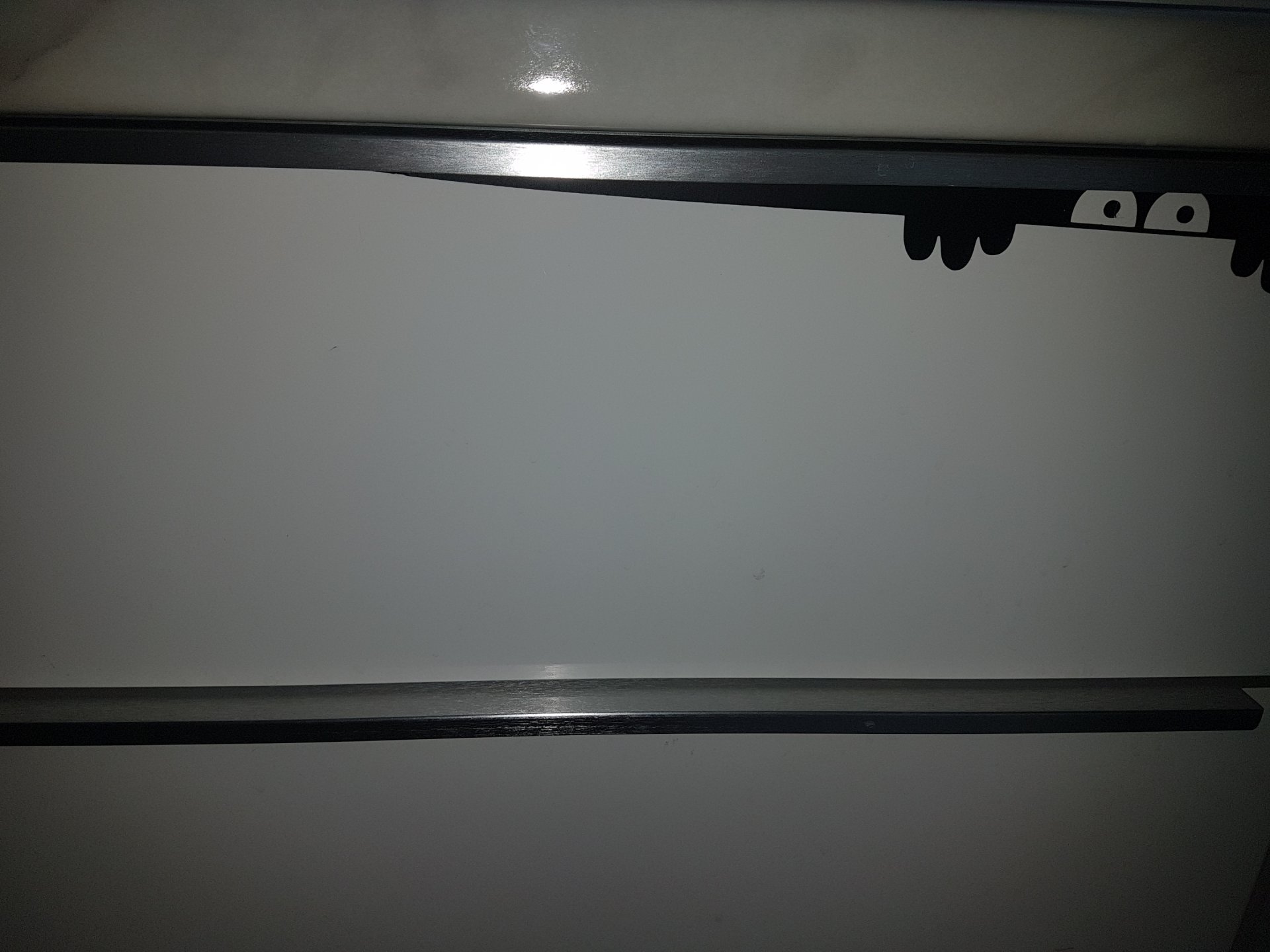

    Also mein Korups ist 59 tief gewesen. Dann noch dir Fronten dazu war ich bei 61cm.
    Was für Griffe hast du dran? "Wir" wollten Griffleisten siehe Foto und dann war die Arbeitsplatte schwups bei 63cm.
    Ich weiss ja nicht ob deine Arbeitsplatte vorne bündig abschliesst. Ich mag es wenn sie etwas übersteht. Das beim Maß beachten.
    Wenn der Küchenbauer kommt fängst du doch danach nicht an Streifen GK aufzudoppeln mit Eckschienen verspachteln und schleifen etc.

    Ist eine reine schrank wand also keine arbeitsplatte, die arbeitsplatte ist an anderen n
    ende vom L Stück.
    Die küche ist grifflos.
