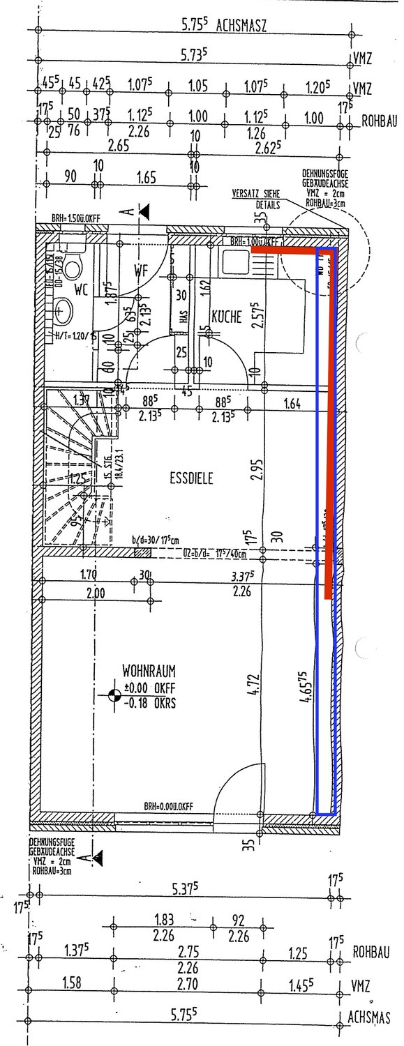

    Hallo liebe Community,
    auch wenn das Thema hier schon mehrfach diskutiert wurde, möchte ich dennoch auch zu unserem Fall gerne eure fachliche und persönliche Meinung. Uns wurde von einigen Privatpersonen als auch Handwerkern der Branche von dem Vorhaben abgeraten aber von genauso vielen haben wir wiederum Zuspruch bekommen und das es machbar ist.
    Also, wir möchten gerne die Küche ins Wohnzimmer verlegen und somit auch Zu- und Abwasser und Elektrik.
    Unsere aktuelle Küche ist ziemlich klein und da wir gerne im Esszimmer am großen Tisch sitzen und weniger im Wohnzimmer, wollen wir gerne die beiden Räume tauschen.
    Bei den Zuleitung und der Elektrik mache ich mir keine Sorgen, dass es hierbei zu Problemen kommt.
    Uns ist auch durchaus bewusst, dass aufgrund der langen Zuleitung für Warmwasser es auch etwas dauern wird bis auch wirklich warmes Wasser ankommt aber das stellt für uns kein Problem dar.
    Anders sieht es mit dem Abwasser aus. Die neue Verrohrung ist doch eine Meter lang (ca. 5,5m) inkl. einer Ecke.
    Aktuell planen wir mit 1,1° Gefälle und einem 70er Rohr, was am Ende dann in dem bestehen 50er endet.
    Um die neuen Leitungen zu verstecken, würden wir eine Vorsatztrockenbauwand über die gesamte Länge und Höhe einziehen (10-12cm).
    Die Küchenwand laut Zeichnung gibt es nicht mehr.
    das Haus ist ein Reihenmittelhaus ohne Keller und ist 23 Jahre alt.
    Was meint ihr? Machbar oder Finger weg?

  2. #2 Fred Astair, 28.01.2024
    12.897
    6.724
    Solltest Du aber.
    Und wie lang ist die Alte bis zum belüfteten Fallrohr?
  3. #3 MrSteel, 28.01.2024
    MrSteel
    MrSteel
    28.01.2024
    Dann bin ich über jeden Hinweis was zu Problemen führen könnte sehr dankbar.
    Ganz sicher bin ich mir nicht, ob der Küchenabfluss auch daran angeschlossen ist aber das belüftete Fallrohr liegt oben links beim WC. Also etwa 4m vom aktuellen Abfluss entfernt.
  4. #4 Fred Astair, 28.01.2024
    12.897
    6.724
    Da laut Forenregeln DIY bei gefahrgeneigten Tätigkeiten unerwünscht ist, beschränke ich mich auf Leitungsverluste bei Strom, auf Stagnation und Legionellengefahr bei Kalt- und Warmwasser, Komforteinbußen, Geruchsbelästigungen im Wohnbereich.
    Also eher 5-6 m, dazu dann noch die 6-7 m neu, eindeutig zu viel. Jetzt kommt zwar sicher gleich wieder die Schnüffelstückfraktion um die Ecke, aber ich bin dann raus

  6. #6 MrSteel, 28.01.2024
    MrSteel
    MrSteel
    28.01.2024
    Und wie wäre es wenn wir mit der „neuen“ Küche auf die andere Seite wandern? Sprich vom belüfteten Fallrohr im WC durch die Trockenbauwand und die feste Wand und gleich in der Ecke dann die Spüle setzen. Dann sind wir bei 6m ohne Eckrohr bis zum Fallrohr.
    Weiß nur nicht, ob es möglich ist mit einem 70er Rohr durch eine tragende Wand.
  7. #7 VollNormal, 28.01.2024
    VollNormal
    VollNormal
    20.11.2021
    4.357
    2.990
    Bochum
    Das sollte in vielen, wenn nicht den meisten, Fällen möglich sein. Brauchst du wirklich eine 70er Leitung?
  8. #8 MrSteel, 28.01.2024
    MrSteel
    MrSteel
    28.01.2024
    Das hört sich schon mal zuversichtlich an.
    70er wird bei der Länge nur von vielen empfohlen, um keine zusätzliche Belüftung einbauen zu müssen und somit einem gluckern und leersaugen des Siphon vorzubeugen.
  9. #9 Fred Astair, 28.01.2024
    12.897
    6.724
    Von welcher Wand sprichst Du?
    Ich würde die Küche lassen, wo sie ist und die Wand zwischen Esszimmer und Küche rausnehmen.
  10. #10 MrSteel, 28.01.2024
    MrSteel
    MrSteel
    28.01.2024
    Ich spreche von der festen Wand bei der Treppe.
    Die Wand zwischen Küche und Esszimmer gibt es schon nicht mehr.
    Aber wir möchten lieber einen großen Küchen/Esszimmerbereich als ein großes Wohnzimmer.
