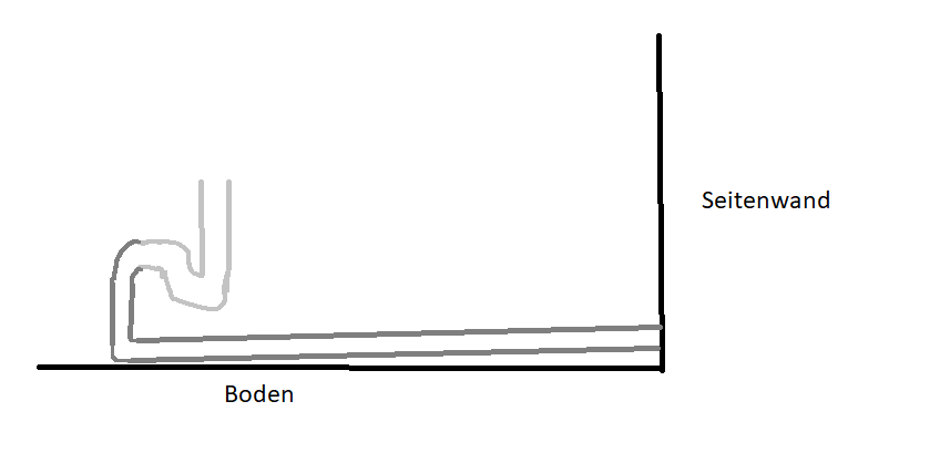

    Also das Rohr ist vor der Wand und hat wirklich diese Steigung.
    Skizze:

    Was für eine Antwort erwartest Du von uns?
    Natürlich fließt Wasser nicht bergauf.
    Natürlich ist das falsch.
    Natürlich wird das über kurz oder lang zu Problemen führen.
    Aber das wusstest Du doch alles schon.
    Wenn der Topf aber nun ein Loch hat...

    Oder der Boden ist 10 cm schief und das Rohr hat ein wunderbares Gefälle von 2 cm ....

    Wenn das Rohr aufputz ist, dann brauchst du doch "nur" deine Spüle/Siphon so umbauen, dass das richtige Gefälle besteht.
    Wenn das Rohr in der Wand verläuft, dann müsstest du natürlich die Wand aufstemmen um das Rohr zu korrigieren.

    dann wüsste er gar nicht, dass es Kontergefälle hat, sondern würde, abhängig von seinen Kochambitionen, in ein oder zwei Jahren den Rohrreiniger holen.

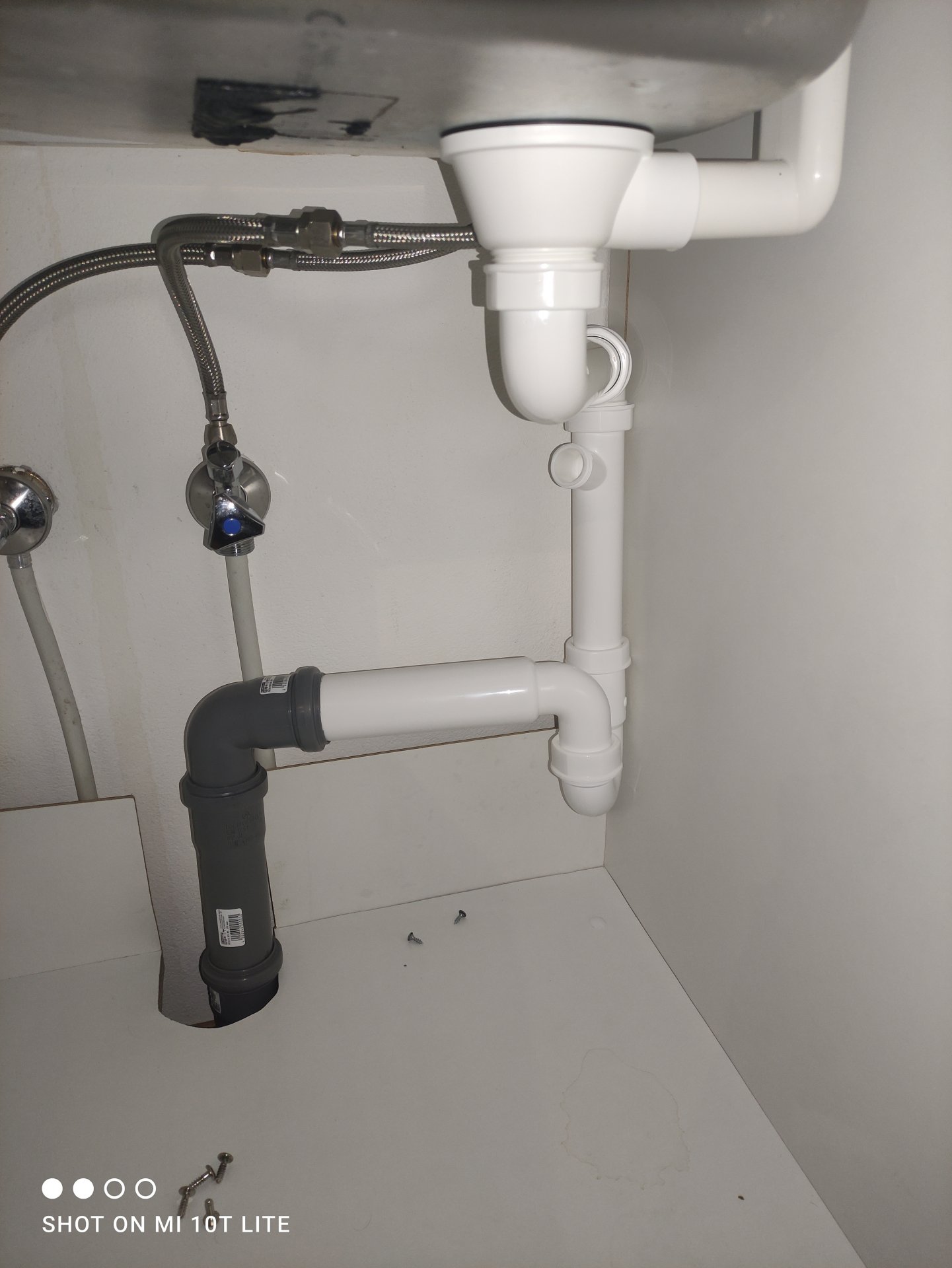

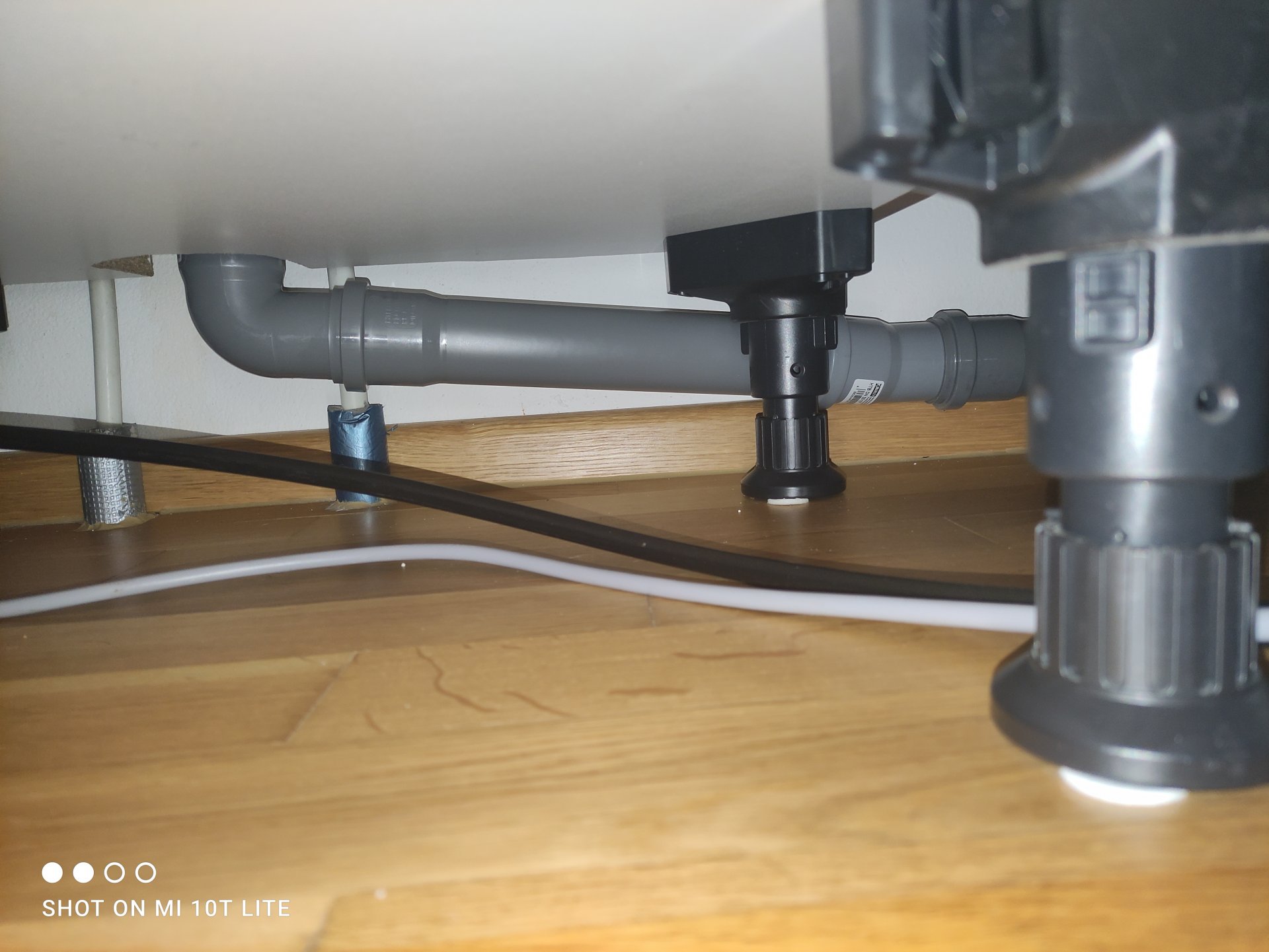

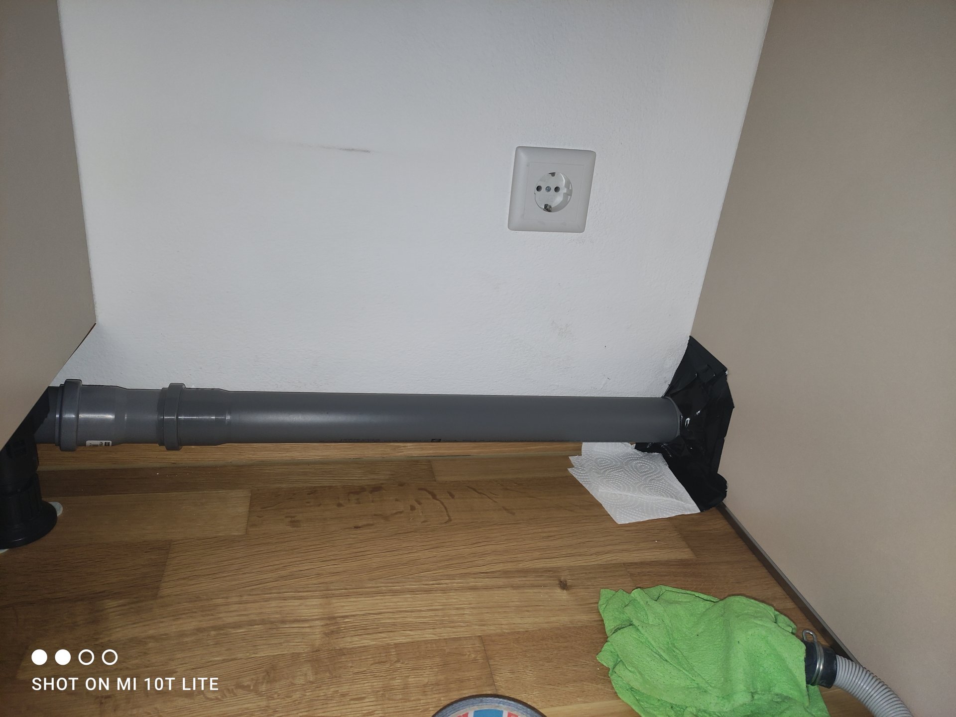

    Also, hier die Fotos vom neuen Zustand. Erst unter der Spüle, dann darunter unter dem Spülschrank und dann rechts daneben, wo der Geschirrspüler war.
    Das Gefälle ist ca. 10% im linken Teil und nach dem Winkel 4%

    Kein Problem. Wenns zuwächst sind die Rohre doch leicht wieder zu demontieren.
    Warum eigentlich nicht gleich mit 1-2%?
    Ware doch problemlos gegangen.

    Naja die Rohre hatten halt die Länge. Also dann zieh ich jetzt einfach noch 2cm außeinander und drehe den Winkel ein bisschen?
