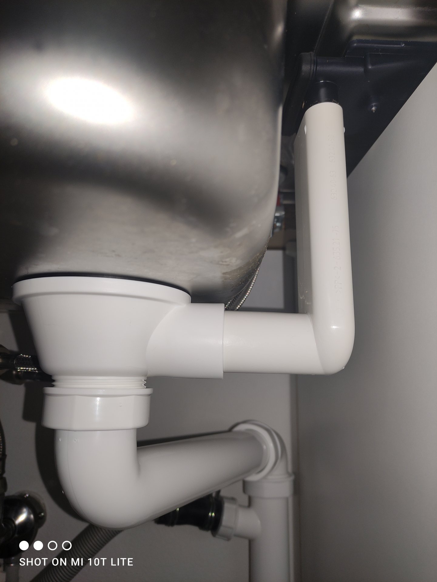

    Aber die Rohre müssen doch nicht bis zum Anschlag reingesteckt sein oder?
    Würde jetzt eigentlich ungern nochmal die Rohre austauschen. Es fehlen ja nur 2-3 cm, 3% ist auch noch ok nehme ich an?
  3. #23 simon84, 26.02.2021
    23.494
    7.035
    Das Problem ist dass die Muffe schon an dem Ausschnitt im Unterschrank ansteht.
    Daher würde ich persönlich lieber ein neues Rohr kaufen und auf die richtige Länge kürzen.
    Das Rohrstück kostet vermutlich ca 1 Euro.
    Natürlich kannst du das auch ca 1 cm auseinanderziehen, kein Problem.
    Aber wenn dann beim Küchenschrank auf Spannung ist, das ist auch nicht ideal.
    PS. Küche ist meist nach Dusche und Badewanne am meisten verstopft.
    Toilette ist hingegen relativ problemlos.
    Kommt natürlich auch drauf an wie du deine Rohre behandelst.
    Öl/Fett und Gemüseschnittreste "runterspülen", damit kriegst du jedes Rohr schnell dicht.

    Pfusch, die Rohre stehen teilweise viel zu weit auseinander. Die brechen dir einfach durch. Kauf dir die passende Länge wie schon vorgeschlagen. Ausserdem gehören da Rohrschellen hin. Mach es jetzt einmal richtig und dann ist es gut

    Hab jetzt den unteren 90° Winkel durch 2 45° ausgetauscht. Hab gelesen, das ist nach Fallleitungen eh besser.
    Dadurch gibt sich horizontal und vertikal eine längere Leitung, somit konnte ich alles weiter zusammenschieben und das Gefälle reduzieren.
    Schellen werden noch bestellt, ich habe gedacht 2-3 auf den Boden zu stellen.
    Allerdings habe ich ein anderes Problem. Die Spüle hat ja unter der Spüle so eine Art Trichter. In diesen fließt seitlich das Wasser von der Ablagefläche der Spüle auch rein. Dort ist es jetzt undicht. Das sind die Teile vor dem Siphon, die noch alt sind. Foto mach ich, wenn ich zuhause bin.
    Die Frage wäre, ob ich diese Teile passend für mein Spülenmodell neu kaufen kann, ohne eine komplett neue Spüle zu kaufen. Wobei ich keine Ahnung habe, welches Modell ich habe.

    Es gibt Spülenüberlaufsets, die sollten eigentlich an jede normale Spüle passen.

    Wo ist die denn undicht? Man kann da auch Dichtungen tauschen. (Auch wenn es jetzt etwas schwieriger ist, weil die Baumärkte noch nicht normal offen haben).

    An der Stelle, wo das Eckige in das Runde geht.
    Besser wär aber gleich ein neues, da ich dieses hier eh nicht mehr richtig sauber bekomme
