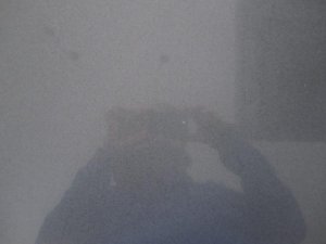

    Wir haben seit ca. 2 Wochen eine Küchenarbeitsplatte aus Quarzit - unter anderem weil das Material sehr robust sein soll. Gestern haben wir allerdings in unserer Platte drei kleine Löcher von ca. 1 Millimeter Durchmesser entdeckt. Hinzu kommt, dass die Platte an vielen Stellen nicht durchgehend dunkel ist, sondern kleine helle Verfärbungen hat. Es ist nie etwas auf die Arbeitsplatte gefallen, was die Platte hätte beschädigen können.
    Wie können die drei kleinen Löcher entstanden sein, wenn die Platte doch so robust sein soll? Und wie kommen die Verfärbungen zustande? Wäre toll, wenn uns jemand weiterhelfen kann. Danke!
    Im Anhang befindet sich ein Foto von der Arbeitsplatte: auf der linken Seite die helle Verfärbung, auf der rechten Seite das kleine Loch in der Platte

    geht es etwas genauer ??
    da gibts zu viele möglichkeiten .
    quarzit kann ich mir schwer vorstellen , dafür ist die körnung zu grob (hätte ich jetzt gesagt )oder ist das eine makro-aufnahme aus 5cm entfernung ?
    bitte ein paar bilder aus unterschiedlichen entfernungen .

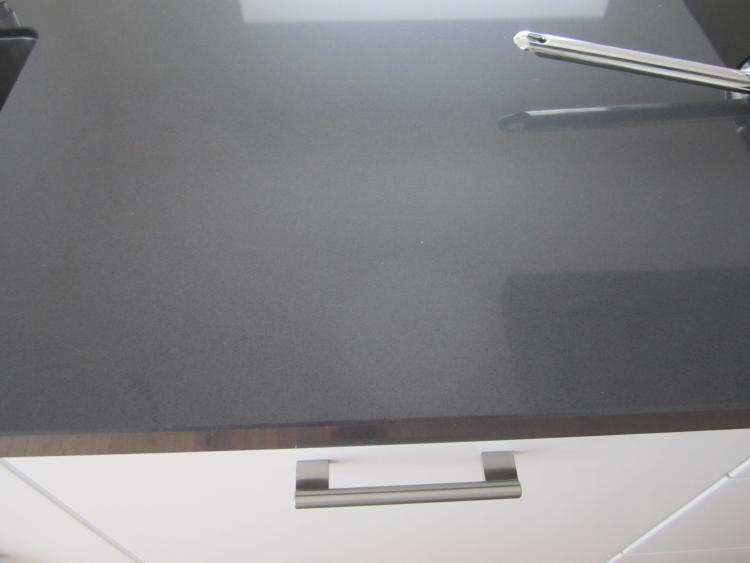

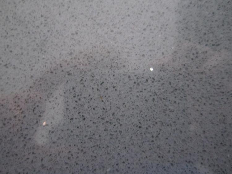

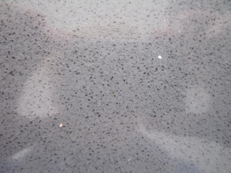

    Hier drei Fotos aus unterschiedlicher Entfernung:
    1. ca. 8 cm: IMG_3565.jpg
    2. ca. 35 cm: IMG_3566.jpg
    3. ca. 80 cm: IMG_3568.jpg

    also kein quarzit ,
    http://de.wikipedia.org/wiki/Quarzit
    sondern ein harzgebundener sand :D (boah , ist meine glaskugel gut drauf )
    was kostet den so ein plastikichtuesoalswäreichnaturstein pro meter???
    das daraus einzelne kristalle beim schleifen rausbrechen kann ich mir schon vorstellen . und das gibt dann die kuhlen
    nachtrag
    vor allem würde ich nach dem makrobild die 95% quarzgehalt anzweifeln.
