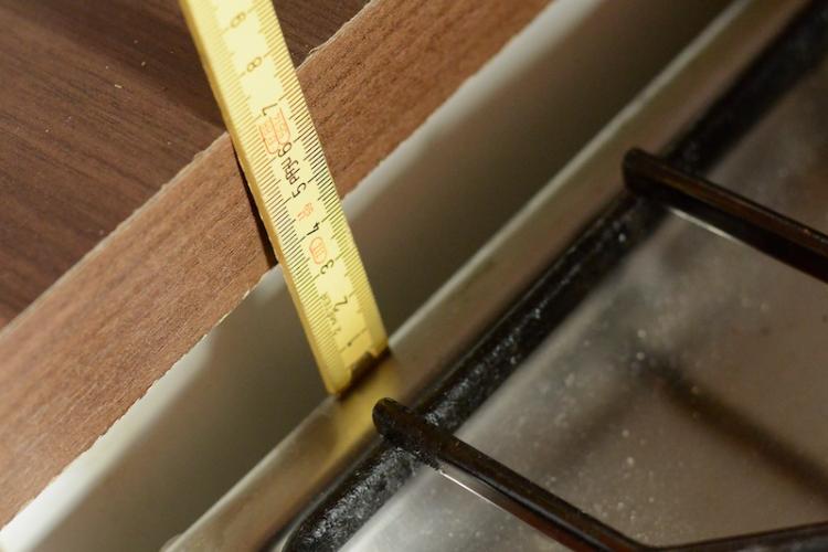

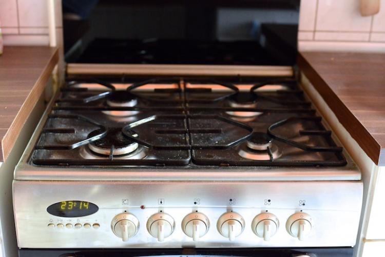

    Hallo Forum,
    ich habe gerade unsere Küche renoviert und dabei ist u.a. die Arbeitsplattenhöhe von 85 auf 92 cm angewachsen. Der Gasherd ist ein Standgerät, das man jetzt "aufbocken" müßte, damit die Kochfläche auf die gleiche Hohe kommt. Allerdings ist der Höhenunterschied eigentlich ziemlich komfortabel, so daß wir das am liebsten so lassen würden, und die Lücken z.B. durch V2a- oder Alu-Bleche schließen würden.
    Hat jemand Erfahrung, ob das ausreicht? Das Kochfeld ist ja wie gesagt mit Gas, d.h. die Kanten werden durch die Abluft schon recht gut erhitzt, denke ich – ganz ohne weiteren Schutz wäre das sogar eine Feuergefahr. Die Arbeitsplatte ist diese normal-billige melaminbeschichtete Spanplatten-Ausführung. Würde jetzt so intuitiv schätzen, daß selbst wenn man da Edelstahl- oder Alublenden auf die Kanten schraubt, sich durch die regelmäßige Hitze nach einiger Zeit die Beschichtung oben auf der Platte wellt. Oder vielleicht ein L-Profil, das von der Fläche oben noch ein paar Zentimeter abdeckt? Oder "verschiebt" man damit das Problem nur weiter nach außen, weil das Alu die Wärme einfach weiterleitet? Welche Temperaturen hält denn so eine Melaminbeschichtung aus?
    Im Anhang zwei Bilder, bitte nicht den Holzstaub auf dem Kochfeld und die unsauberen Nähte an der Platte bemängeln, auf letztere kommen auf jeden Fall noch Metallblenden. :-)
    Danke im voraus für Euren Rat,
    Chris

    Das kann auf keinen Fall so bleiben.
    Die Flammen werden durch einen großen Topf seitlich abgelenkt und treffen ungünstigenfalls direkt auf die Flanken der Arbeitsplatte.
    Da kannst Du gleich mal nach einer günstigen Flatrate bei der örtlichen Feuerwehr fragen.
    Auch eine Verblechung reicht da nicht aus.
    Bevor Du fragst: Krame mal in Deinen Küchenschubladen nach dem Kochbuch vom Herd. Da steht mit Sicherheit drin, welchen Abstand brennbare Bauteile haben müssen.

    Wieso schade?
    Dem Herd eine geeignete Unterlage verpassen, so daß er wieder auf den richtigen Höhenbezug zu Arbeitsplatte kommt!
    Feddisch.

    Naja, ich fänd es hier schon schön, wenn mein Herd auf 85 cm Höhe wäre und meine Arbeitsfläche auf 98 cm... Jetzt ist es fast gleich hoch... Auf 98 cm die Arbeitsfläche, auf 92 der Herd.
    Fürs Kochen ist das sehr schön mit so einem tiefen Herd :)

    Sinnvoll ist das schon.
    Freunde in Hamburg haben sich ihren Herd auch tiefer legen lassen, damit die Frau des Hauses gut in die Töpfe gucken kann.
    Rechts und links vom Herd ist aber noch soviel Arbeitsplatte auf Herdhöhe, damit man einen Topf runterziehen hann.

    Der Vorschlag von ThomasMD ist der übliche Weg bei abgesenkten Kochfeldern. Beidseitig Platz schaffen um die Töpfe vom Kochfeld ziehen zu können.
    Ich mag es auch lieber, wenn der Herd etwas niedriger ist. Bei mir steht der Herd aber einzeln.
    Die alternative, bei Gas aber nicht einfach, wäre eine Kochinsel.

    Ich müsste jetzt auch nachlesen, aber ich bin mir ziemlich sicher, dass ein Blech als Strahlungsschirm nicht ausreicht. Man müsste jetzt einmal die Abstände genauer messen. Dazu sollte man bedenken, dass ein Strahlungsschirm immer mit Abstand zur brennbaren Oberfläche ausgeführt werden muss. Hier sind glaube ich 5mm mindestens notwendig.
    Man sollte auf jeden Fall in die Montageanleitung des Herstellers schauen. Da gibt es Angaben zu den Mindestabständen, leider aber keine Verweise auf entsprechende Normen. So habe ich von 75mm zwischen Herd(Außenrand) und daneben befindlichen Schränken, bis 20cm ab Brennerrand alles mögliche gefunden. Dort findet man auch Empfehlungen, dass die nebenstehenden Schränke den Herd nicht überragen sollen.

    Das ist bedenklich, denn solche Angaben müssten zumindest in der Montageanleitung stehen. Es wundert mich, dass Dein Gasherd hier eine Ausnahme macht.
    Wie groß ist der Abstand vom Brennerrand bis zum Holz?

    Auch wenn Dir die Amtwort vom "Bauberater" am besten gefällt, wird sie deshalb nicht richtiger und bleibt gefährlich.
    Bei einem Gasherd besteht durchaus die Gefahr, dass die Flamme seitlich unter dem Topf heraus brennt. Wem schon mal die Milch übergekocht ist, oder wem mal beim Töpferücken die Brennerabdeckung verrutscht ist, der kennt das.
    In unseren alten Montagevorschriften stand, dass seitlich mindestens ein Abstand von 20 cm einzuhalten ist. Wenn das heute die Chinesen oder Ex-Jugoslawen nicht mehr für nötig halten, entbindet Dich das nicht von der Verantwortung, den Herd so aufzustellen und zu betreiben, dass eine Gefahr ausgeschlossen ist.
    Ein Blech in einen Schlitz gesteckt, kann niemals diese Schutzfunktion erfüllen.
    Der Abstand vom Brenner bis zum Holz ist unerheblich, da die Flamme sehr leichrt verlängert werden kann. WEntscheidend ist der Abstand von der Herdkante bis zum brennbareb Möbel.
