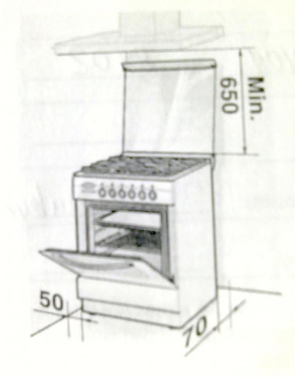

    So, also die Angaben haben sich in einer nicht so technisch aussehenden Grafik versteckt, deshalb hatte ich sie vorher übersehen, im Text wird das nirgendwo erwähnt. An den Seiten muß laut Hersteller ein Abstand von 5cm ab Außenkante eingehalten werden. Der Drops ist also jelutscht.

    Hier die Grafik, schnell mit Webcam gemacht, aber ist ja sowieso nichts Besonderes drauf:
    Den Anhang 35568 betrachten
    Da steht nichts weiter, außer diesem Text:
    "1. Herd gemäß Maßangaben aufstellen. Der Abstand zwischen der Oberkante Kochstelle und Unterkante Dunstabzugshaube ist der kleinste einzuhaltende Abstand. Aie Anweisungen des Dunstabzugshaubenherstellers sind zu beachten.
    2. Her waagerecht stellen. Bei Bedarf Stellfüße verstellen.
    3. Kindersicherung (optional) einbauen."
    Das war's. Witzig geschrieben, Punkt 1. Wenn man das wörtlich nimmt, darf man den Herd nur in einer linken Ecke aufbauen, so daß er genau 50mm (oder Moment, sind es vielleicht auch 50 Fuß) Abstand zur Wand links hat. Naja, jedenfalls wird nichts weiter zu den Abständen geschrieben.

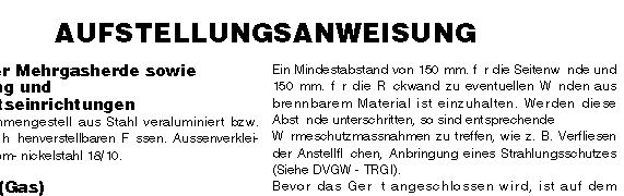

    Hoffentlich sachverständigst Du keine haustechnischen und/oder Brandschutzsysteme.
    Wie ich weiter oben schon schrieb, erfüllt ein Stück Blech, in einen Spalt gesteckt, niemals die Funktion eines Strahlungsschirmes.
    Der Schirm muss entweder durch seinen Aufbau (doppelwandig mit feuerfester Zwischendämmung) oder durch einen Abstand zwischen Sender und Schirm und nochmal zwischen Schirm und Empfänger dergestalt beschaffen sein, dass eine unzulässige Erwärmung der brennbaren Teile sicher und unter allen Betriebsbedingungen ausgeschlossen ist.
    Hier mal ein Ausriss einer Aufstellanleitung eines Gasherdes: Unbenannt.JPG
