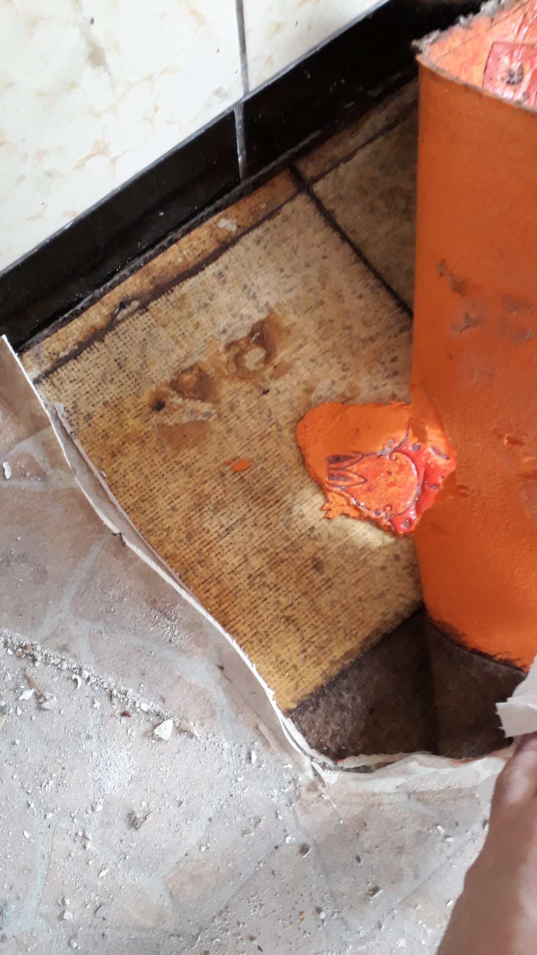

    Wir haben ein Haus gekauft welches Baujahr 1966 ist. Nun wurde die alte Küche abgeholt und ich wollte den PVC-Belag entfernen.
    Aufgefallen ist mir, dass Unterhalt des PVC-Belages sich eine weitere PVC-Schicht befindet. Diese habe ich angehoben. Unterhalb sind kleine Platten mit Fasern.
    Ich weiß, dass ich es analysieren lassen kann um zu wissen ob es sich hierbei um Asbesthaltiges Material Handeln kann. Jedoch würde ich gerne eure Meinung dazu hören.
    Ich habe das abgehoben gesehen und erstmal so liegen lassen.
    Habe auch schon mit einem Labor Rücksprache gehalten und mich informiert. Kosten der Probe 70 Euro. Sollte es Asbest sein würde die Sanierung des Bodenbelages in etwa 1000 bis 1500 Euro kosten. Hätte ich mir teurer vorgestellt.
    Ich würde mich über ein paar qualifizierte Antworten freuen.
    Zwei Bilder hänge ich an. 20210309_112526.jpg 20210309_112526.jpg 20210309_112526.jpg

    "könnten" Floor-Flex-Platten sein, also Vinyl-Asbest-Platten.
    Oft wurde auch ein schwarzer Kleber mit Asbestanteil zur Verlegung dieser Platten verwendet.
    1.500 EUR für Ausbau und Entsorgung? Schnäppchen.

    kannste selber ausbauen und zur Annahmestelle oder Fachfirma fahren. Ist deutlich günstiger als ne Fachfirma zu beaufragen. Denk an Schutzkleidung.
    Wenns nur der Küchenfußboden ist, sollte das deutlich unter 1000€ sein

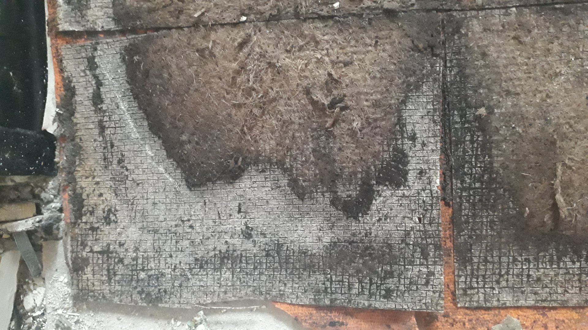

    Also die Beschaffenheit der kleinen Platten unter dem vermutlichen PVC ist flexibel und weich. Ich habe gelesen, das die immer brüchig sind. Ich bin jetzt nochmal am Haus. Mache nochmal ein paar bessere Aufnahmen.

    oder auch mal nach Cushion Vinyl suchen. Die sahen auch so ähnlich aus. Ich wüeder erst nach einer analysierten Probe weiter arbeiten.

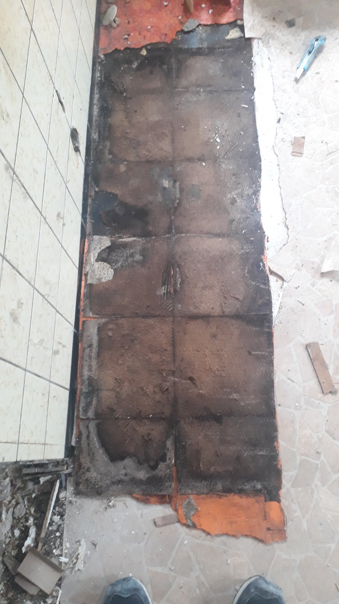

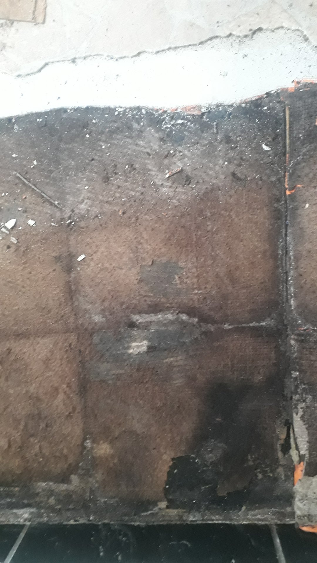

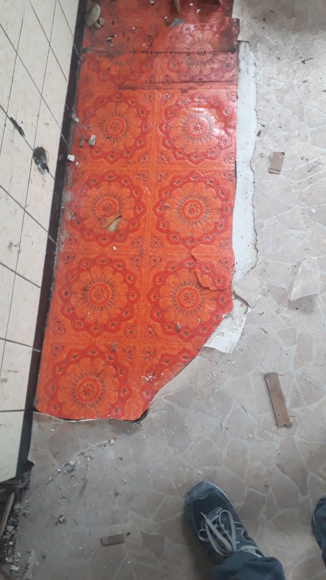

    So hier sind nochmal ein paar Bilder.

    Ich würde allein schon deshalb eine Probe machen lassen, damit du sicher weisst was es ist bzw. ob A drin ist.
    Du willst ja sicherlich später auch die Reste entfernen etc.
    Bis du es weisst, zumindest mit der entsprechenden Schutzausstattung was Maske etc. angeht weiterarbeiten.

    Was sollen wir mit den Fotos?
    Hast du denn schon eine Probe eingeschickt?
    Oder hoffst du jetzt doch auf eine online-AsPest-Beratung anhand deiner Handyfotos?

    Hättest du all die hundert Asbest-Threats in diesem Forum vorher mal gelesen, dann hättest du gemerkt, dass in deinem Satz ein Wort falsch ist. Das erste "kann" solltest du durch ein "muss" ersetzen.
    Meine qualifizierte Meinung zu diesem Thema:
    MAN KANN ASBESTHALTIGKEIT VON BODENBELÄGEN NICHT AN FOTOS ERKENNEN SONDERN NUR UNTER DEM MIKROSKOP !!!

    Hast du richtig gemacht !
    Qualifizierte Meinung: Probe entnehmen und ins Labor einschicken.
    Alles andere ist Kristallkugelraten.
