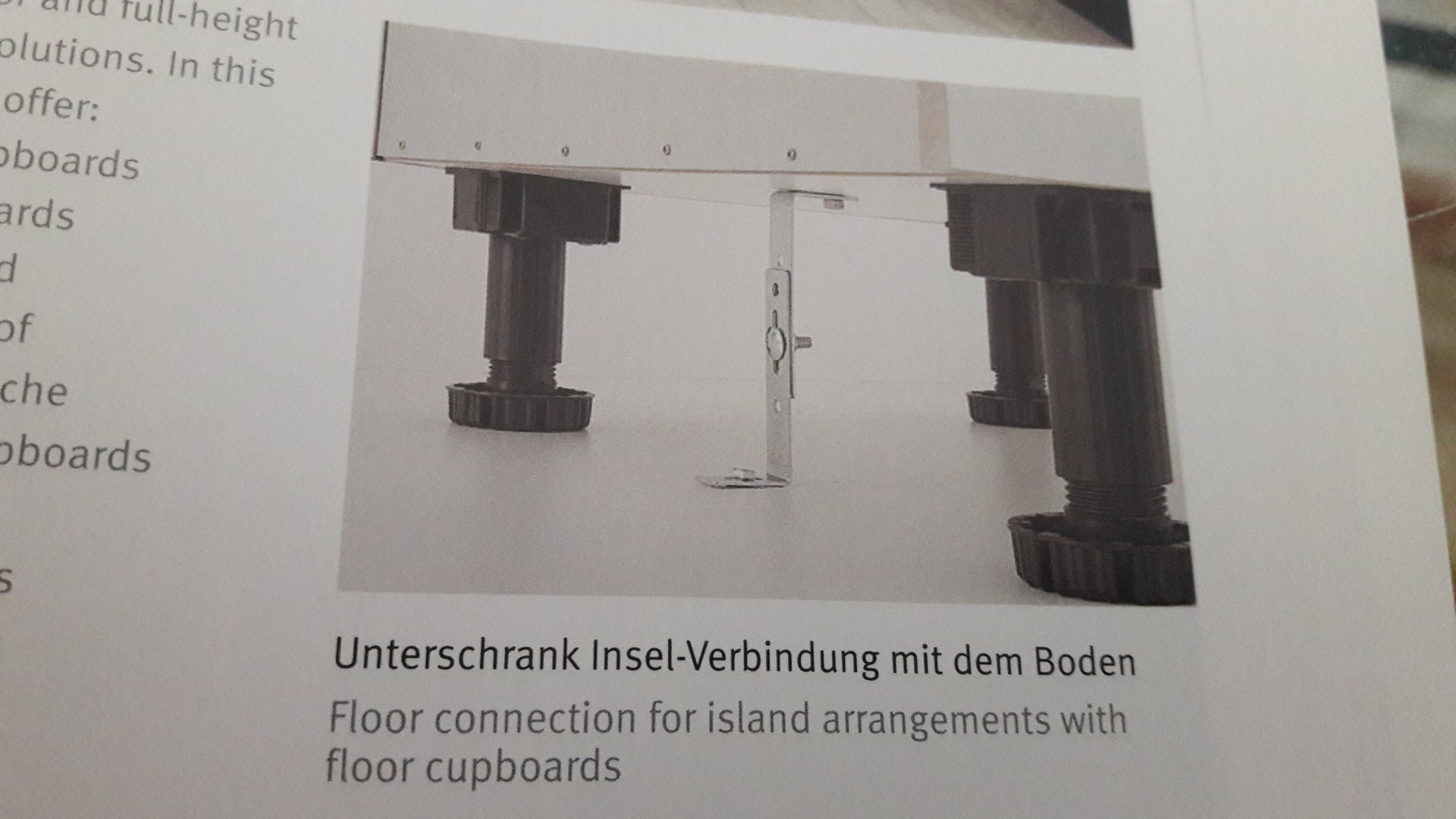

    in unsere ETW wird Estrich mit Fußbodenheizung eingebaut. Unsere zukünftige Küche baue ich selbst auf (Ikea). Jetzt benötigen wir wegen der U-Form sog. Stützbefestigungen am Boden, damit die Schränke nicht wandern. Es gäbe wohl die Möglichkeit die Winkel dazu auf den Estrich zu kleben, weil ich echt etwas Angst habe diese im Estrich festzudübeln. Könnte beim Bohren eine Heizschlange treffen. Hat hier jemand Erfahrung und kann mir den passenden Kleber nennen?

    IKEA bietet hier extra eine sog. "Stützbefestigung für Kücheninseln" an. Bei unserer Küchenform benötigen wir sogar min. vier solcher Sets.

    Kücheninseln werden normalerweise schon am Boden befestigt. Nehme an das Ikea Teil ist auch so ein höhenverstellbarer Winkel. Kleben wird imho auf Dauer wahrscheinlich eher nicht halten...:confused:

    Die Befestigungen werden in jedem guten Küchenfachgeschäft / -Katalog gezeigt und dürften Ihre Berechtigung daher durchaus haben...
    Ein guter Küchenmonteur wird die Insel also nicht einfach so OHNE Befestigung mitten in den Raum stellen.
    Und so sehen die Dinger übrigens aus:

    das befestigen war mir auch neu.
    Aber dieser Winkel wird das wohl auch nur "theoretisch" können.
    Wenn der Estrich aber noch nicht verlegt ist, sollte das alles kein Problem sein.
    V1:
    Markierungen setzen die mit eingegossen werden, an denen keine Heizschlange ist.
    V2:
    nach der Überdeckung der Heizschlangen fragen und dies beim bohren berücksichtigen
    V3:
    Thermofolie um die Schlangen zu finden.

    Tja, hab ich also einen schlechten Küchenbauer, aber die dumme Insel weiß zum Glück nix davon und lässt sich einfach nicht verrücken.
    Zumal der gezeigte Winkel dann wohl eher theoretischer Natur ist, weil der mal gar nix hält.
    Theorie und Praxis...
  10. #10 simon84, 05.12.2017
    22.422
    6.437
    Der gezeigte Winkel ist ein Witz.
    Wenn überhaupt dann taugt der als minimaler Schutz davor wenn jemand versuchen sollte die leere Insel zu kippen.
    Wenn das Ding voll beladen ist bewegt sich das keinen mm mehr

    Hab ich irgendetwas davon geschrieben, daß nur EIN Winkel verbaut wird??? Wie der TE bereits geschrieben hat, werden MEHRERE von den Befestigungen pro Insel verbaut. Dann kippt und wackelt da gar nichts mehr... Gents, auch wenn euch das vlt. nicht gefällt, ist das Stand der Technik ;)

    Generell lässt sich Stahl (vorher Verzinkung wegschleifen) oder MDF gut mit Estrich verkleben.
    Die Fläche der Befestigungen ist aber dafür wirklich zu klein.
    Vielleicht die Befestigungen auf ca. 10x10 cm und ausreichend hohe große MDF-Plättchen verschrauben und die dann auf den Estrich kleben.
    (Mal ehrlich, ganz schöner Aufwand..)

    Woher willst Du denn wissen, was Stand der Technik ist :)?
    Uns ist auch klar, dass die Teile mehrfach genutzt werden, trotzdem halten die nix und sind einfach überflüssig, wenn es eine echte Insel wird und kein 50x80 cm Teilchen.
    Kannst Dich gerne an unserer versuchen, die rückst Du nicht einen Milimeter weg...und da ist kein Granit drauf. Meinst, die steht da wie angeklebt, weil die es nicht weiß ;)?
