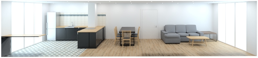

    Hallo, meine Freundin und ich sind gerade dabei den Fliesenbereich in unserer offenen Wohnküche mit Fußbodenheizung zu planen. Kann mir jemand sagen, ob es aufgrund der unterschiedlichen Wärmeleitung der Materialien statische Probleme geben könnte, wenn die Kücheninsel so wie hier auf dem Bild halb auf Parkett und halb auf Fliesen steht - eventuell, weil die Korpusse unterschiedlich arbeiten? Die Fußbodenheizung ist vom Bauträger ganzflächig geplant - eine Aussparung im Bereich der Kücheninsel ist bis dato nicht vorgesehen. Vielen Dank für Eure Hilfe!

    Alles gut und machen.

    Die Kühlschranktür geht verkehrt auf...
    Ich würds nicht machen, bei auslaufender Flüssigkeit kannst nicht trockenwischen und der Parkett kann sich wölben.

    Das Problem hast Du doch bei jeder Küche, in der Parkett liegt (ich übrigens auch). Auch in allen anderen Räumen.

    Das ist ja jetzt nicht Euer Raum, sondern ein Pic aus dem Netz (Quelle?)
    Warum also muss die Insel halb hier, halb stehen? Das sieht doch dann optisch wie gewollt und nicht gekonnt aus.
    Oder geht es um ein Bestandshaus, wo man den Bodenbelag retten will?
    Zur Frage: ich denke nicht, dass es ein Problem geben wird. Schließlich passen sich ja die Regelungen der einzelnen Heizkreise an: wenn Du überall auf 21 Grad stellst, regelt sich die Hzg, sodass im Raum 21 Grad erreicht werden. Und da die FBH träge ist…
