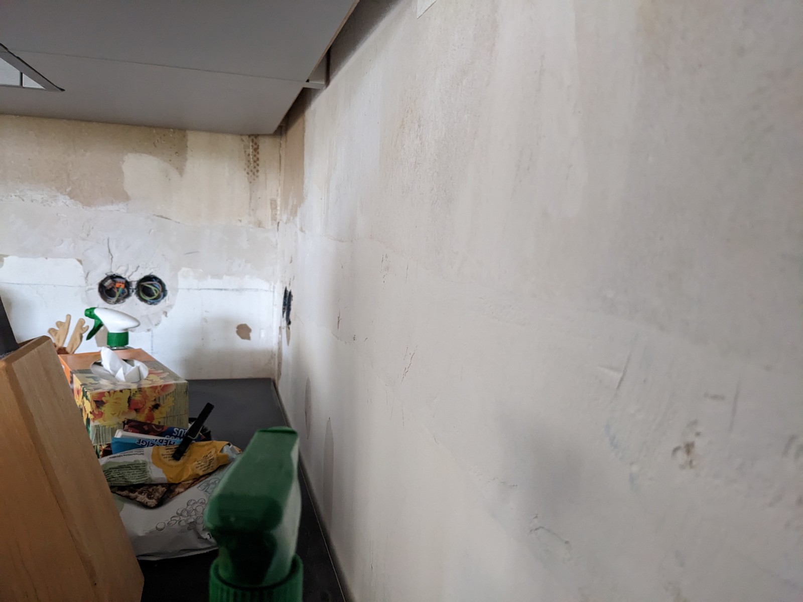

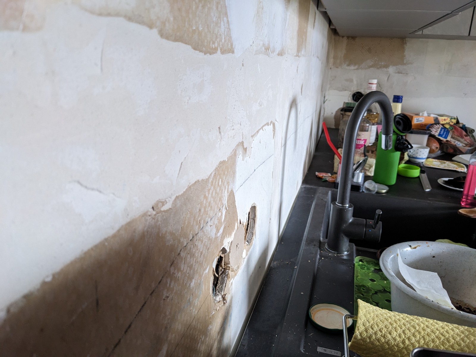

    Hallo in die Runde,
    ich möchte demnächst unserer Küchenzeile (L-Form) eine Rückwand aus Acrylglas spendieren. Die Seiten sind jeweils begrenzt durch Kühlschrank und Backofen. Also mehr oder weniger eine Art Nische über Eck. Nur der Bereich der Dunstabzugshaube ist nach oben offen.
    Die aktuelle Wand ist noch ein Mix aus Putz und Rigips. Sie ist altbaumäßig auch ordentlich schief, so dass zwischen Wand und Arbeitsplatte mal nen Zentimeter Spalt und mal gar kein Platz ist. Das muss sicherlich irgendwie ausgeglichen werden.
    Ich gehe auch davon aus, dass die Rückwand auf der Arbeitsplatte aufsteht.
    Hat jemand vielleicht Tipps, wie ich das am besten bewerkstellige?

  2. #2 petra345, 29.12.2022
    5.228
    1.024
    Die Küchenbauer ziehen die Platte wenige cm von der Wand zurück und sägen mit der Stichsäge und der Wand als Anschlag die Küchenplatte passend zur Wand. Anschießend vergessen sie aber in der Regel, die Schnittstelle zu versiegeln. Dann quilt die Platte später gerne etwas auf.
    Der andere Weg ist, die Wand weitgehend vom Putz zu befreien und mit einem normalen Gipsputz (MP75) die Wand völlig gerade und senkrecht zu putzen. Wenn es im ersten Anlauf nicht ganz gelungen sein sollte: Man kann den Gipsputz noch am nächsten Tag mit einem Schwammbrett anfeuchten und überstehende Stellen mit der großen Traufel gerade und völlig glatt abziehen.
    Man kann die Wand so gerade putzen, daß man die Arbeitsplatte nur noch gegen die Wand schiebt und kein Abstand besteht. Wenn auch noch der 90 °-Winkel eingehalten wird, wird sich der Küchenbauer wundern. Das hat er vermutlich noch nicht erlebt.
    Vorher natürlich den Platz für die Steckdosen und den Herdanschuß montieren. Die Steckdose für Kühl- und Gefrierschrank sollte oberhalb der Geräte sein. Dann kann man den Stecker ziehen, ohne das Gerät aus dem Holzrahmen erst herauszunehmen.
    Keine Steckdosen und keine Anschlüsse hinter dem Geschirrspühler. Dort ist kein Platz vorhanden. Der Spühler steht ganz dicht an der Wand! Wenn er neben der Tür plaziert wird, muß ein Paßstück dort montiert werden. Sonst geht die Gerätetür wegen des Türrahmens nicht mehr auf.

    Unser Monteur hat das eben nicht so gemacht. Dann hätten wir ja auch ne ungleiche Arbeitsplatte. Hätte ich glaube nicht so prickelnd gefunden ;-}
    Neu verputzen wäre auch eher ne Option, die vor dem Küchenaufbau kommen würde. Die Küche ist nur schon drin.
    Da muss es doch auch halbwegs elegante Möglichkeiten geben, ne Acrylwand dranzubekommen.

    Nur zu dem Zeitpunkt waren andere Planungen weiter oben auf der Prio-Liste. Außerdem hätte ich nicht gedacht, dass ne Rückwand auch so ne Wissenschaft werden könnte. Im Nachhinein hätten wir sicherlich einige Sachen anders gemacht.
    Das Haus ist aus den 60ern und ordentlich krumm an vielen Ecken. Das dürfte doch eigentlich kein Einzelfall sein und die Leute fangen doch nicht immer gleich an, alles neu zu verputzen.

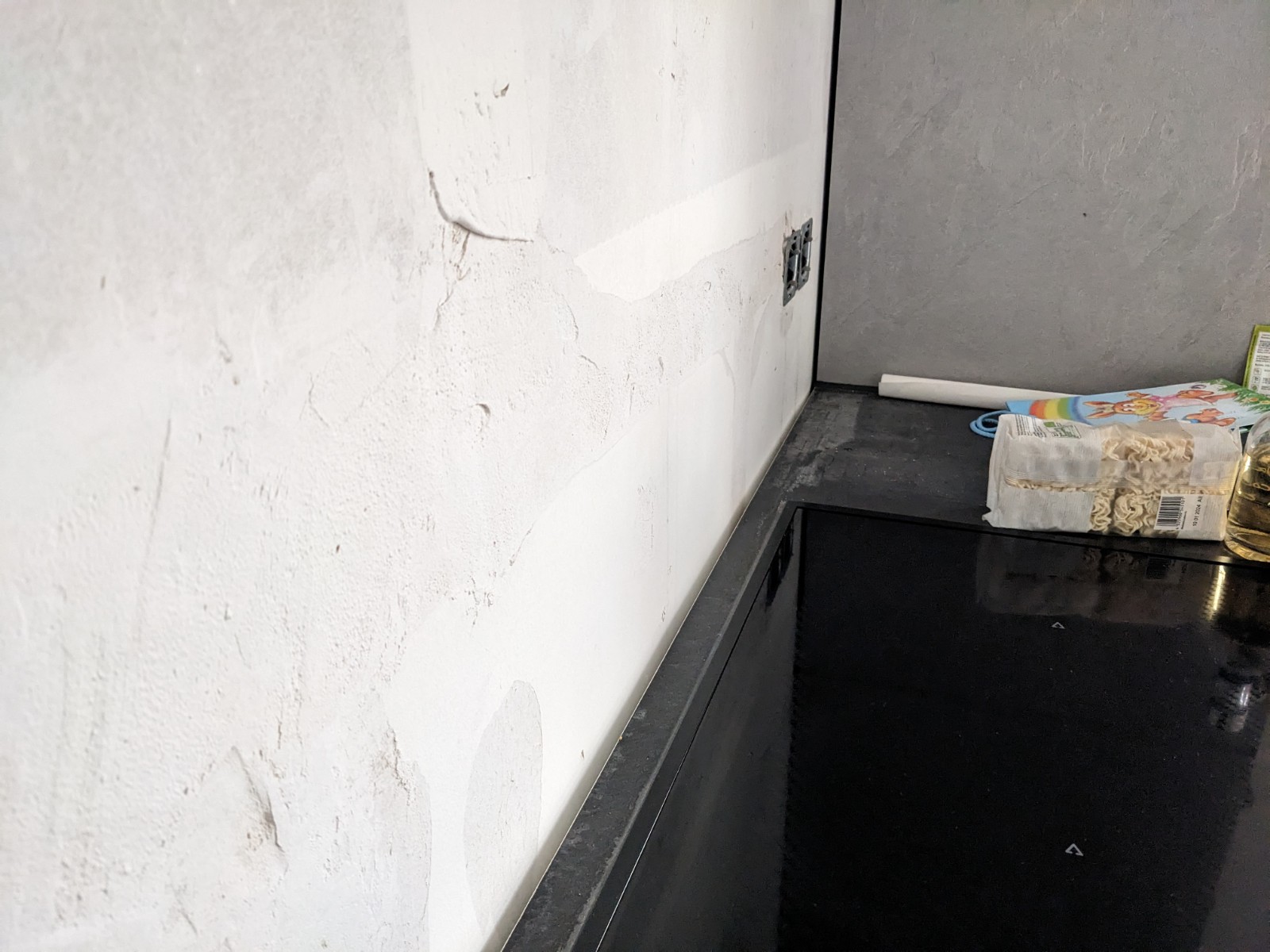

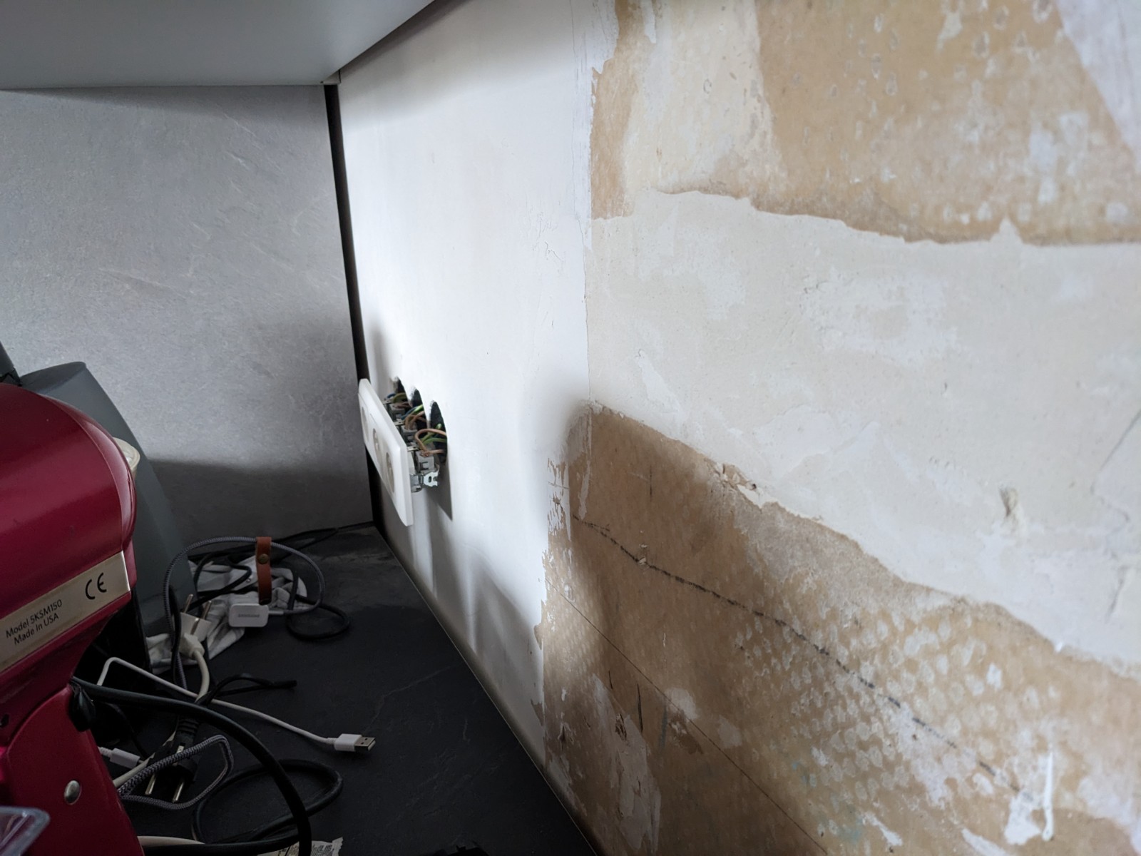

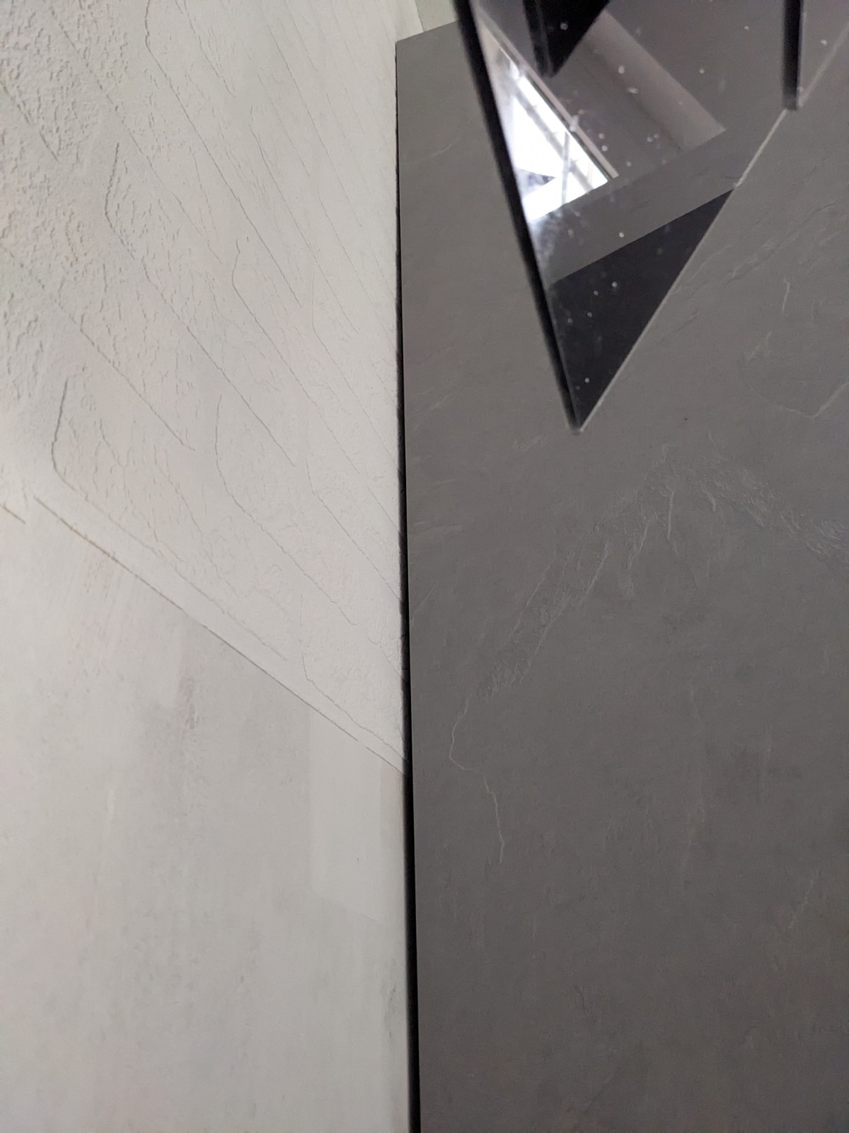

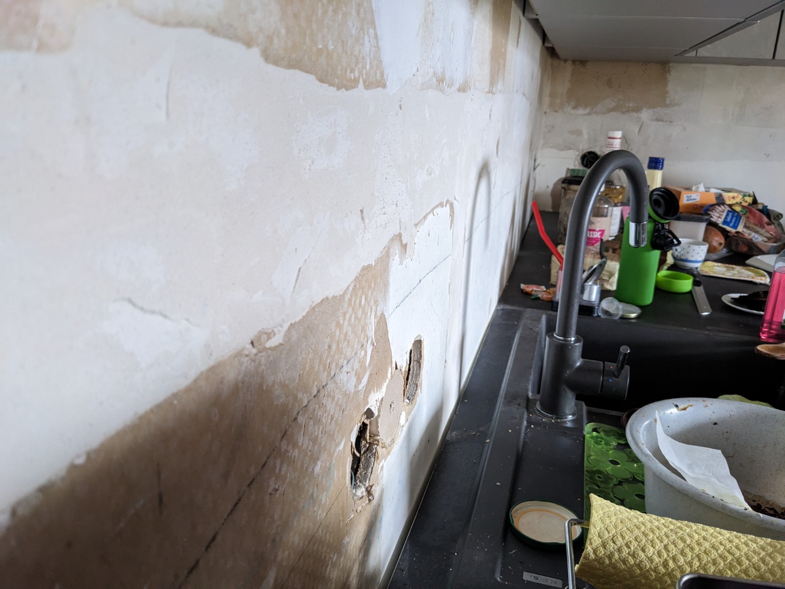

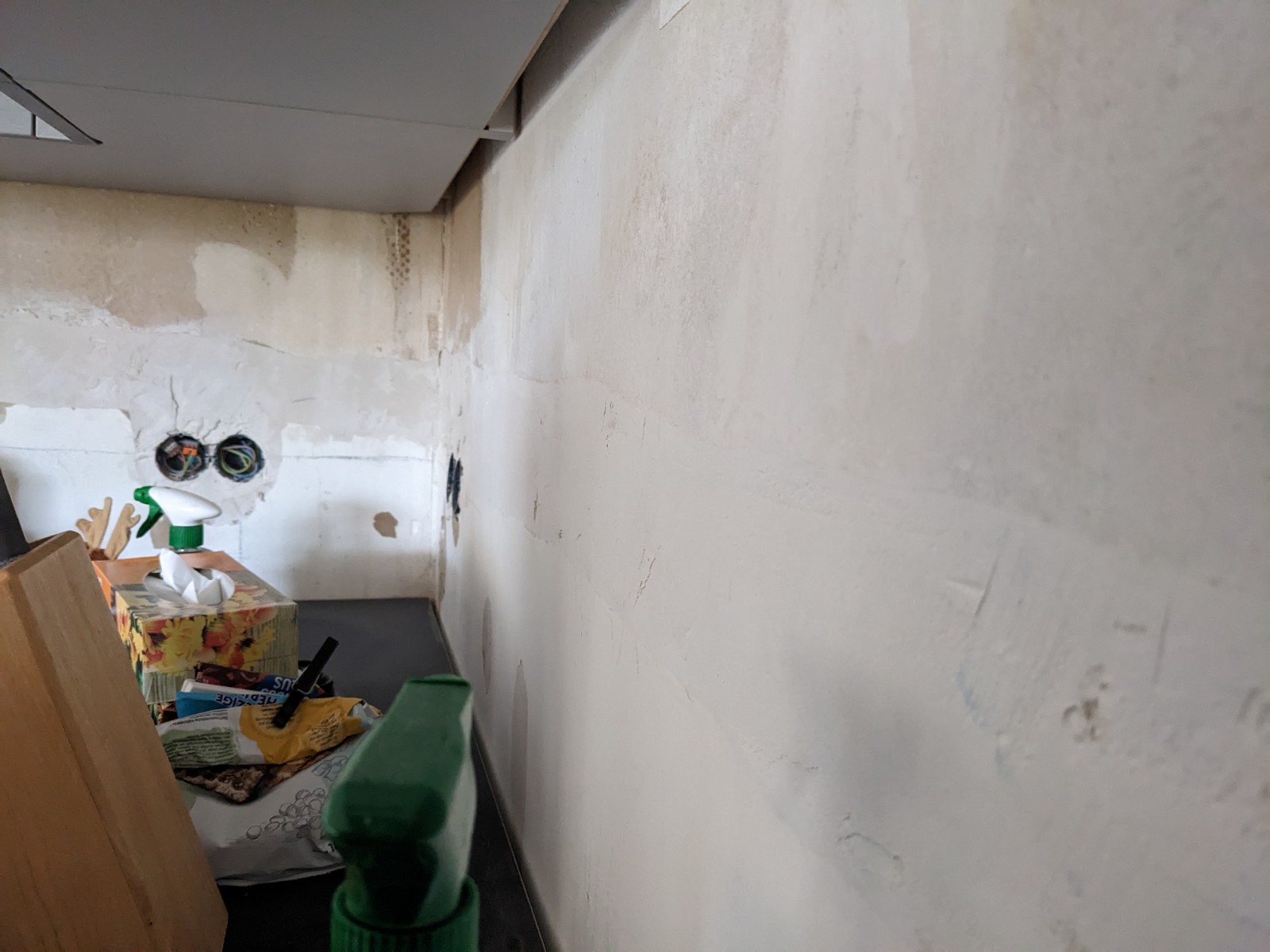

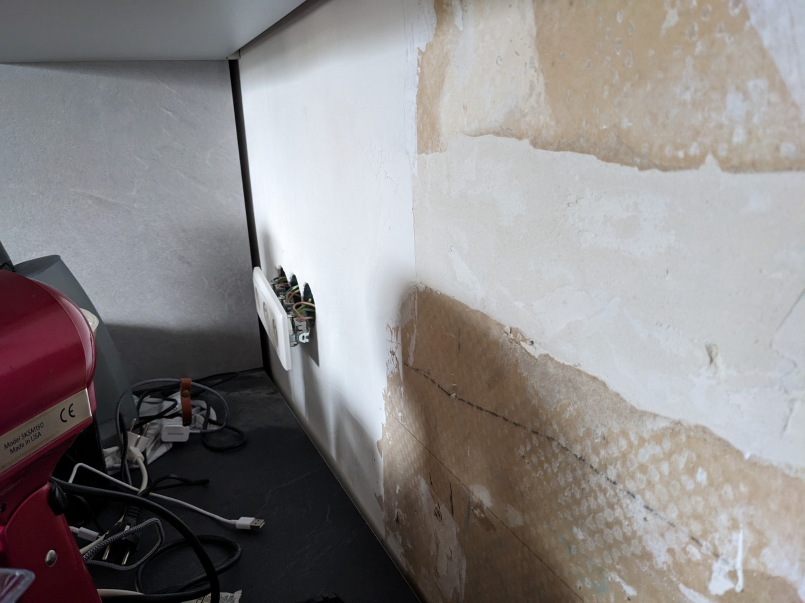

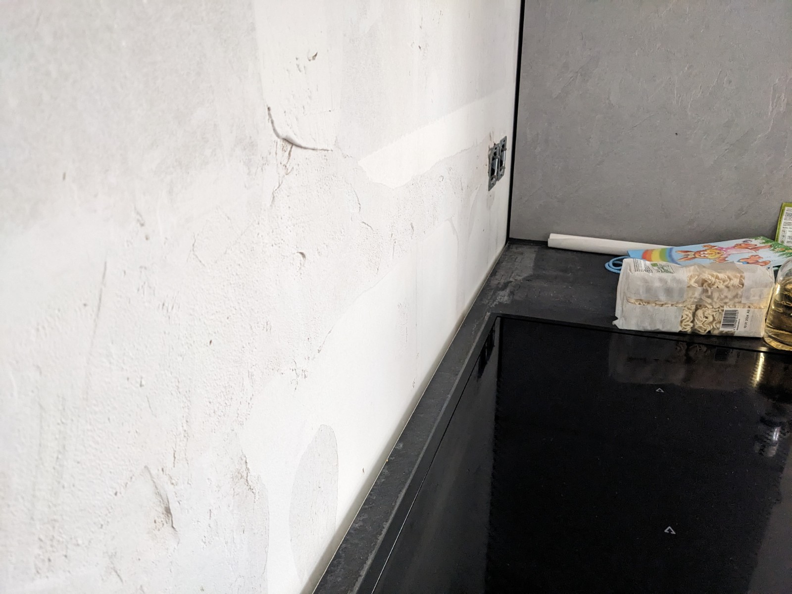

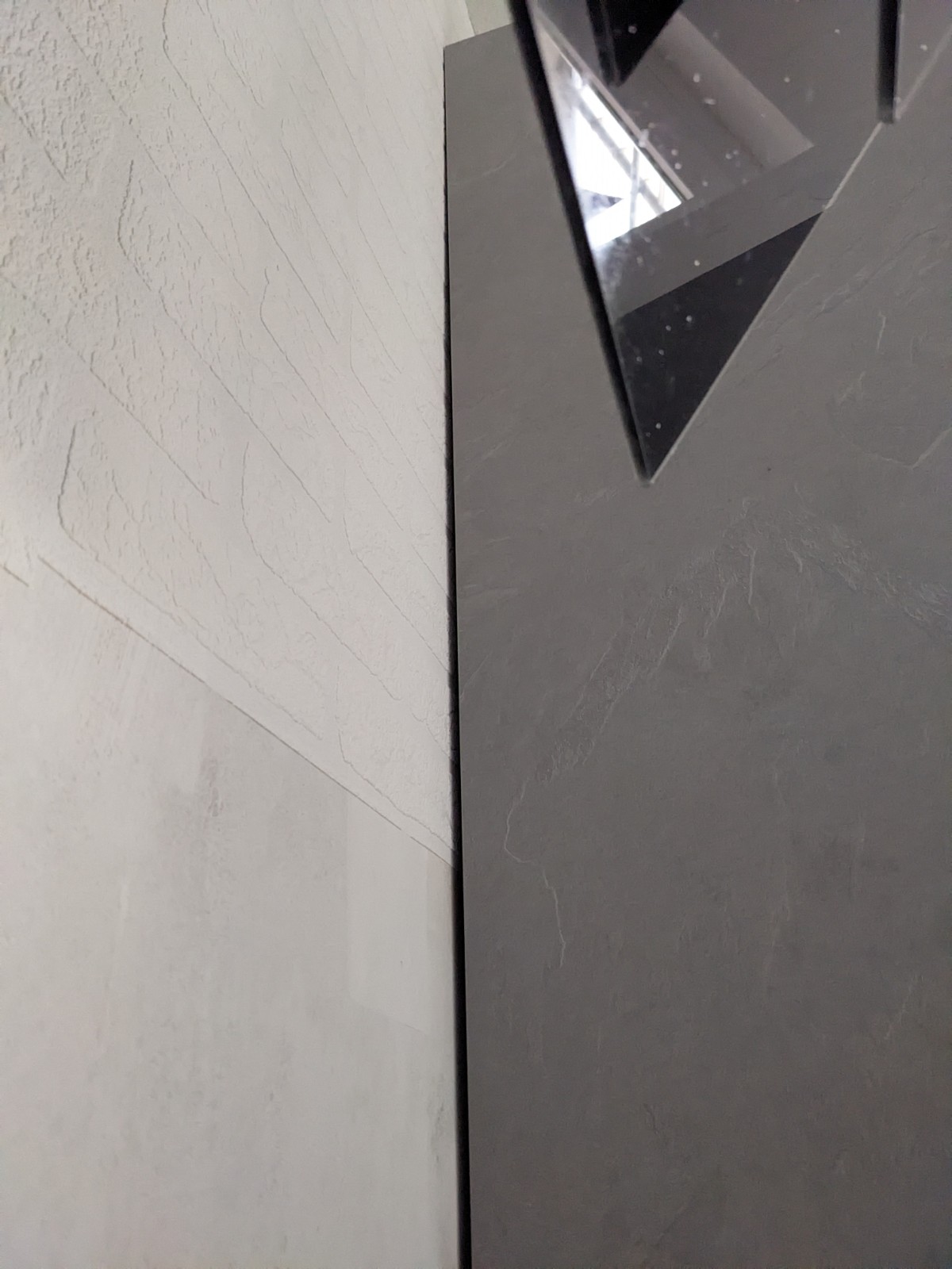

    Ich hab mal nen paar Bilder gemacht (so gut es ging hier in dem Chaos). Die Möbel sind, so weit es geht, plan an der Wand. Nur die Wand geht dann nach oben oder unten oft weg. Entsprechend hat der Monteur den Rest angepasst.
    Die Arbeitsplatte ist überwiegend ca. 1cm von der Wand weg. An der Stelle von der roten Bürste (Foto) liegt sie ganz an.

    'Ne dünne Platte mit etwas Abstand vor die Wand und diese dann nach Geschmack bepinseln oder bekleben.

    So in der Art wird es wohl aus rauslaufen. Nur dass auf die Platte dann die Acrylplatte geklebt wird.

    Die dünne Platte müsste aber in alle Richtungen quasi bündig sein. Die liegt dann stellenweise an und hat aber auch über 1 cm Abstand. Da sehe ich Probleme bei den Steckdosen. Wenn die ausgespart werden, muss das um diese schick gemacht werden. Und schick sieht es dann nur aus, wenn alles 100 % ausgemessen wird und saubere Kanten hat. Da muss ein Profi ran und der kostet ordentlich Geld.

    Mir fällt gerade ein: google mal nach Dibond Platten. Die können mit Laser exakt geschnitten werden inkl Steckdosen usw.
    Die klebst du dann an die Wand und gut ist.
    Und wenns unbedingt Acryl noch sein muss kannst du das dann drauf machen.
    Wenns günstiger sein soll: Fliesenleger holen und ein paar Fliesen ranmachen lassen. Die gehen dann auch über die Platte und man sieht nichs mehr.

    Dibond war auch schon in der Auswahl bei uns. Aber die müssen ja auch erst mal an die Wand. Und da brauchen wir wieder irgendwas, was den Abstand egalisiert.

    Dann eventuell "Jackodurplatten" mit Ansetzgips"Batzen"

    Jetzt hast du doch das Problem, dass die Platte absteht. Seitlich und oben sicherlich machbar, aber zur Arbeitsplatte hin!

    Zu den Steckdosen:
    Da sind mir viel zu wenige vorgesehen.
    Rechts vom Wasserhahn würde ich dreimal Doppeldosen vorsehen.
    Dreifachplatten sind mir zu viel Fuddelei bei der genauen Montage, und Zweifachplatten braucht man immer mal. Da lohnt sich der Einsatz einer Schablone vom Hersteller für die genaue Montage von Schalter und Steckdosen.
    Steckdosen muß man immer mit Schrauben in den up-Dosen befestigen. Die Krallen sind nicht ausreichend und können leicht die Isolierung durchdrücken. Wenn dann eine Verbindung zwischen N und PE zustande kommt sucht man sich einen Wolf weil der FI immer mal wieder auslöst aber die Sicherung drinn bleibt.
    Sind die beiden Dosen, die man von vorne sieht, 70 mm Verteilerdosen? Mir kommt es so vor.

    9,5er Gipskartonplatte passig schneiden.
    Zur Arbeitsplatte ca 1cm Abstandsholz und oben so hoch das sie sich an die Wand klappen lässt.
    Ansetzbinder entspechend dünn rauf und Platte ran.
    Steckdosen vor dem Platte ankleben anzeichnen und 80mm auskronen
    Putzausgleichringe nach dem Ankleben ausmessen, kaufen und montieren. Wer will kann um die Putzringe zuspachteln.
    Dann haste deine gerade Wand aber 1cm verloren
