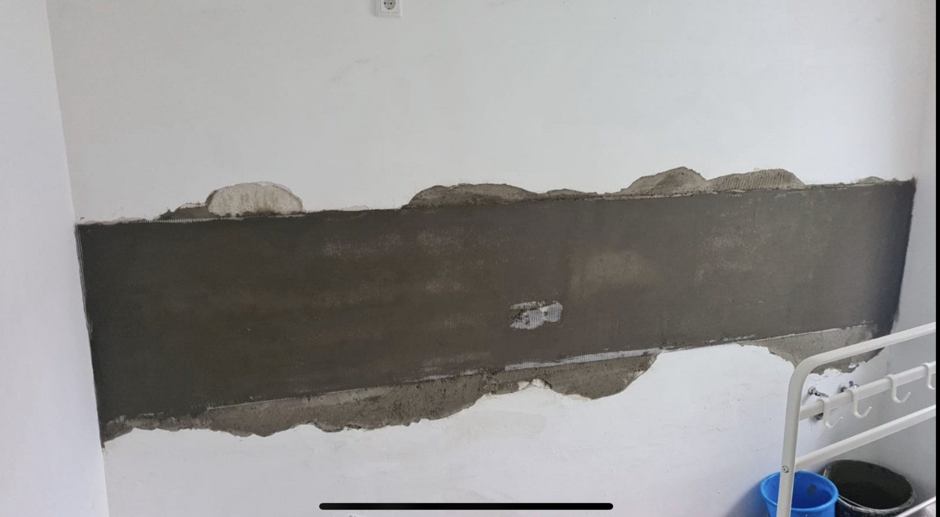

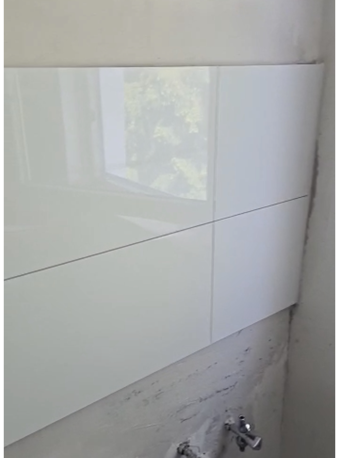

    Hallo liebes Forum,
    ich wollte eure Meinung zu der Höhe der Rechnung für die Erneuerung eines Fliesenspiegels hören. Länge der Wand 3 Meter (Fliesen 30x60) alte ab und neue drauf. = 2.350 € (ca. 2 qm insgesamt - 2 Reihen je 5 Fliesen) - inkl. Fliesen die 85 € betrugen.

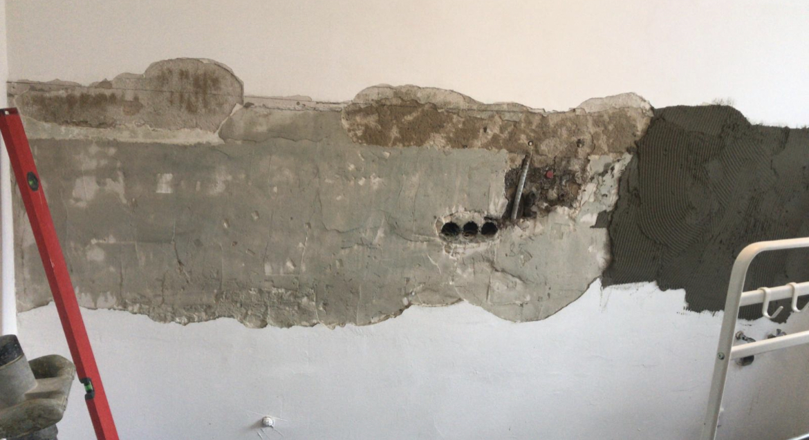

    München

    Wenn das wirklich NUR das ist was ich sehe, macht ein Ehrlicher Fliesenleger in 8 Arbeitssstunden in zwei Arbeitsgänge!
    im Bestenfall darf das maximal 1200 Euro inkl. Material, Anfahrt und Abfallentsorgung kosten…

    Habe mir die Rechnung angeschaut 5kg Fuge für 2 qm Fliesen wurde abgerechnet als Beispiel. 4 Säcke a 25 kg = 100 KG Ausgleichsmörtel. Dann noch Grundierung und Kleber
    wenn ich mir die Preise für diese Produkte angucke was die im Fachhandel für Privatkunden kosten. So wurde 120-400% draufgeschlagen, ob das angemessen ist. :bef1006:
