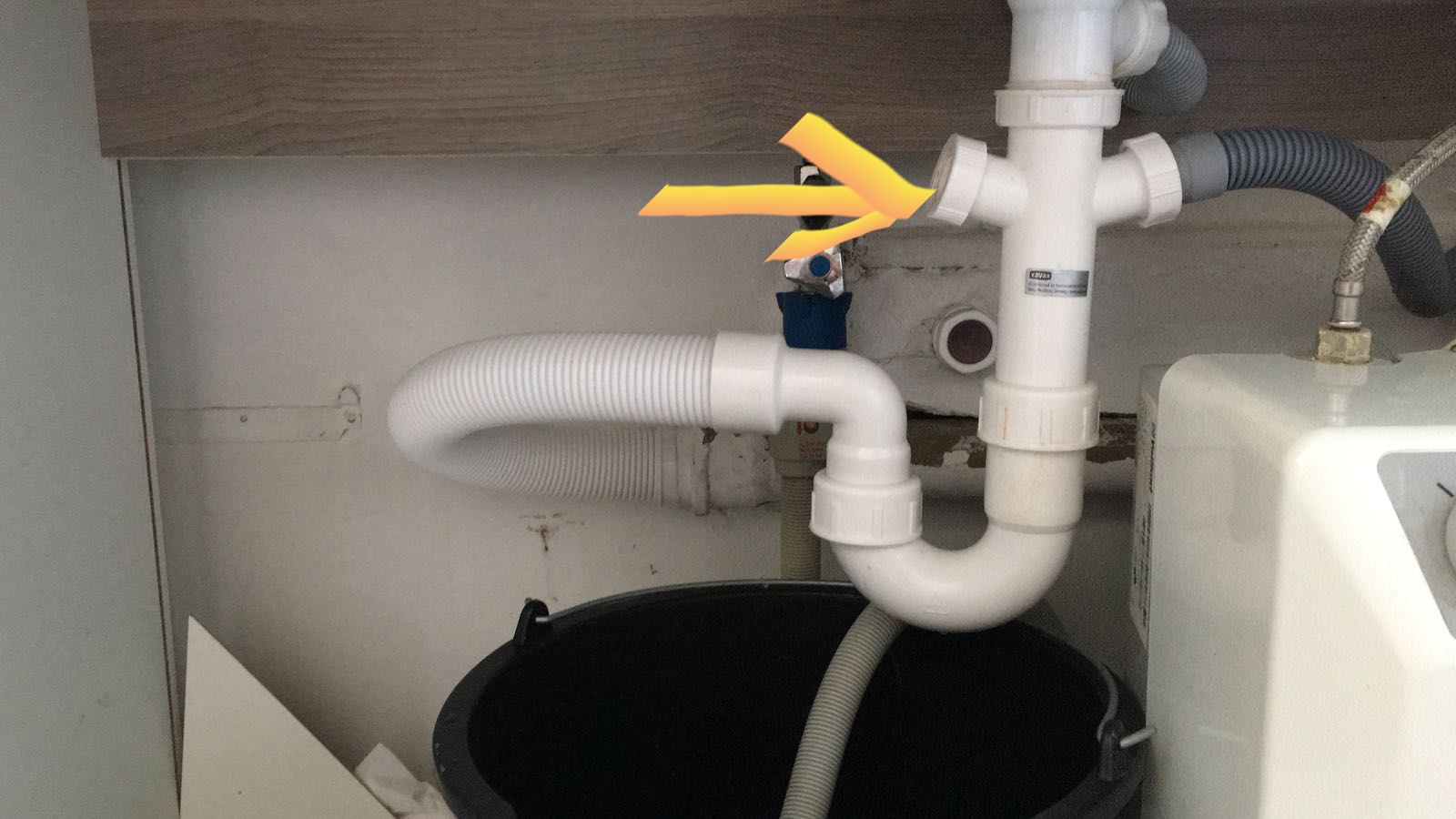

    ich habe ein Problem mit meiner Küchenspüle und leider am Ende meines Lateins - ich hoffe, ihr könnt mir helfen.
    Folgendes Problem: wir haben zusätzlich zur Waschmaschine eine Spülmaschine angeschafft und brauchten dafür einen zweiten Abflussanschluss in dem Rohr (bzw. ein Rohr mit zwei statt einem Abfluss) unter unter der Spüle. Seit dem Umbau läuft das Wasser nicht mehr richtig ab und steigt in die Spüle auf, was vorher nicht passiert ist.
    1.) Zuerst habe ich nur das Rohr und Siphon ausgetauscht und daraufhin gemerkt, dass das Wasser nicht mehr richtig abläuft (bzw. extrem langsam nur noch).
    2.) Ein Vergleich mit dem alten Rohr hat gezeigt, dass das neue Rohr ein Stückchen kürzer ist als das neue Rohr
    3.) Ich habe daraufhin das Rohr gekürzt und zusätzlich noch den Schlauch (Flexrohr?) in die Wand ausgetauscht, da ich bis dahin den alten Schlauch weiterbenutzt hatte. Der alte Schlauch war tatsächlich etwas zugeschmandet.
    Trotzdem hat das alles nichts gebracht – sobald ich auch nur ein bisschen mehr Wasser in die Spüle laufen lassen, kommt es aus dem Abflussanschluss oben links wieder raus.
    Ein Bild ist angehängt – was könnte hier schieflaufen? Wie gesagt lief es vorher problemlos, erst seit dem kleinen Austausch gibt es das Problem. Ich freue mich auf eure Antworten.

    Meinst Du hier?
  3. HantzS
    HantzS
    27.07.2018
    Ja genau, da kommt das Wasser jetzt raus. Ich hatte vorher den Abflussschlauch der neuen Spülmaschine drin (aber nie benutzt) und heute zu Testzwecken den Schlauch mal rausgenommen. Danke fürs Anschauen!

    Da muss ein Deckel drauf.

    Verschliesse den Anschluß. Wenn es dann nicht funktioniert, dann mechanische Rohrreinigung oder einfach mal Heisswasser mit Spülmittel. Danach sehen wir weiter.

    An den Anschluss soll ja der Abfluss der neuen Spülmaschine angeschlossen worden – ist das ein Problem? Ich dachte, dass das Wasser gar nicht so hoch steigen dürfte sondern vorher abfließen muss. Oder vertue ich mich hier?

    Du vertust Dich.

    das muss auf jeden fall zugemacht werden.
    es kann natuerlich schon sein, dass der abfluss an sich schlecht laeuft, mal saubermachen schadet nicht.
    heisses wasser kann bei einem kuechenablauf schon wunder wirken.

    Ja logisch läuft das da raus wenn offen ist. zweiten Schlauch ran und dann läuft nix mer raus, deswegen ist er ja nach oben geneigt.

    Vielen Dank für die ganzen Beiträge – nachdem ich das Loch zugemacht habe ging es eine ganze Weile ganz gut, jetzt steht das Wasser wieder in der Spüle und läuft extrem langsam ab (mit aufblubbern aus dem Abfluss wenn die Luft entweicht).

    Vielen Dank dafür, ich werde als nächstes mal eine Spirale ausprobieren und wenn das nicht hilft, einfach die Hausverwaltung (sehr schwierig in Berlin...) kontaktieren oder einen Fachmann. Ich halte es immer noch für mysteriös, dass das Problem wie Verstopfung aussieht, aber erst mit dem Wechsel von lediglich Rohr/Siphon unter der Spüle aufgetreten ist. Vielleicht ein großer Zufall.

    Vielleicht hast Du beim Umbau auch elnen größeren Fettseifenbatzen gelöst, der jetzt vor dem fast zugewachsenen Rohrstück sitzt? Soweit reicht meine Glaskugel nicht, aber Mr.Rohrrein oder Blitzrohr oder wie sie alle heißen, kann da reingucken.

    hat die Abflussleitung eine Entlüftung über Dach ?

    wie lange wohnst du schon dort? Oder anders gefragt, hattest du schon mal Probleme mit der Küche? Man erkennt ein sehr altes Gussrohr, das ist garantiert zugesetzt und ein unglücklicher Zufall. Einmal mit Spirale bis Fallrohr sollte gemacht werden

    evtl. könnte man das anders machen, indem man schon einen Abzweig am Wandanschluss einbaut und die Waschmaschine dort anschließt

    Die Laugenpumpe einer WaMa ist ein kleines Gerät, das wenig Wasser hinausbefördert. Förderhöhe ca. 1 m.
    Bei der Spühlmaschine hat man eine viel leistungsfähigere Pumpe, die auch zum Abpumpen genutzt wird. Förderhöhe ca 5 m.
    Wenn da ein Abfluß nicht leistungsfähig ist, kann sich schon das Wasser im Abfluß aufstauen.
    Vermutlich ist der Abfluß im derzeitigen Zustand aber eine Schwachstelle. Da muß einmal mit der Spirale durchgestochert werden.
