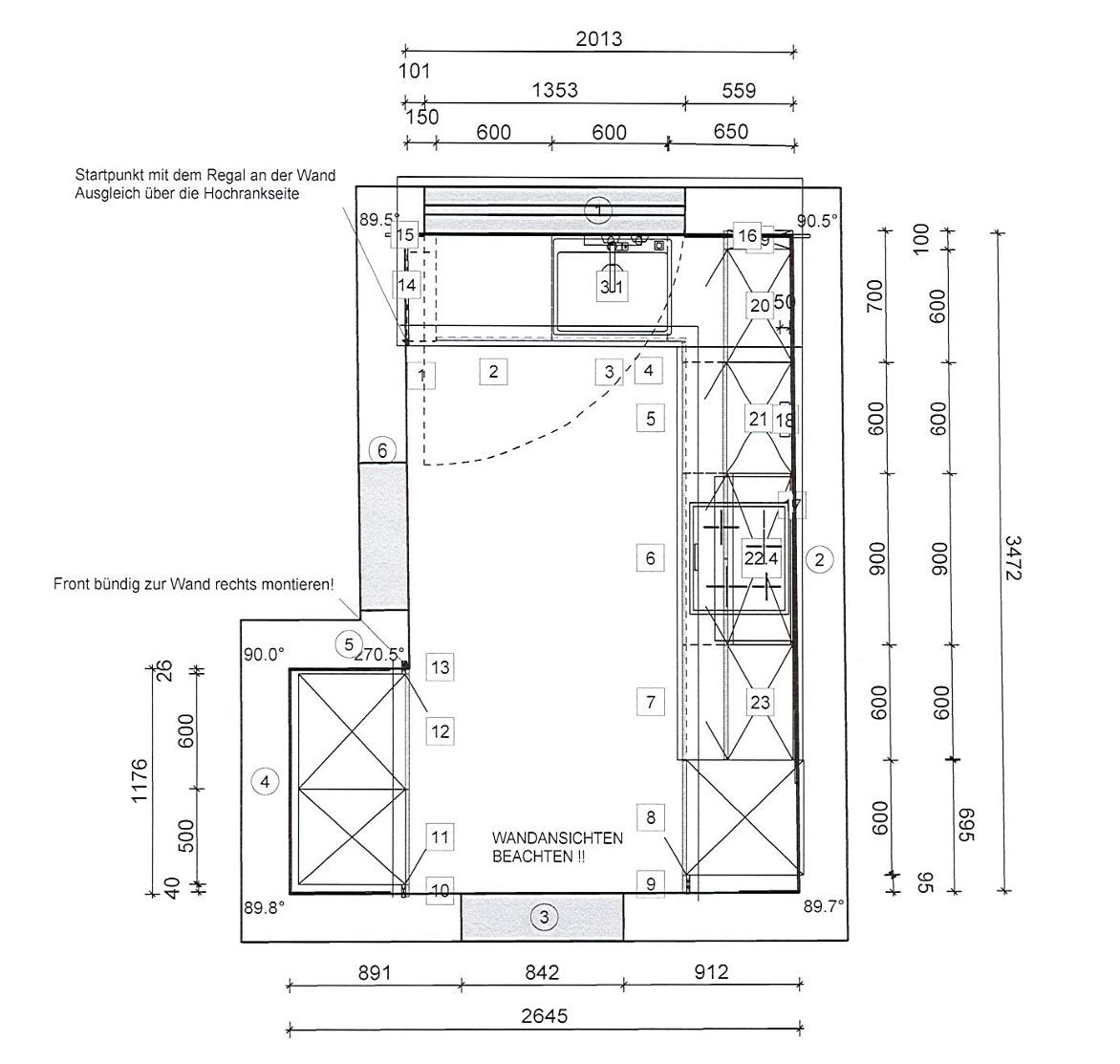

    Ist es gemäß DIN 18202 zulässig, dass der Winkel in der oberen rechten Ecke 90,5 Grad beträgt, was über 3,5 Meter eine Abweichung von 3 cm verursacht?
    Oder beträgt die Winkelabweichung 0,8°, was eine Abweichung von 4,85 cm verursacht?
    Rechne ich das richtig?

    Wieviel Abweichung hast du gemessen?

    Ich habe nicht selbst gemessen, der beigefügte Plan ist das, was ich von den Jungs bekommen habe, die die Küche ausgemessen haben (für Möbel).
    tan(90.5 - 90) = x / 3472 also x = 30.27 mm (3x mehr!!)

    Als Bauherr muß man die Wände spätestens nach Feierabend genau nachmessen, wenn eine solche Abweichung stört. Für die Küchenmonteure ist es völlig normal, daß die Wände nicht winklig sind. Die schneiden die Rückseite der Arbeitsplatte dann mit der Stichsäge und der Wand als führenden Anschlag, passend zu Wand.
    In der Regel vergessen sie danach die Schnittfläche wieder wasserdicht zu versiegeln. Aber es soll Ausnahmen geben.

    Ja, ich habe mit dem Küchenstudio gesprochen. Sie kümmern sich um den Zuschnitt der Arbeitsplatte. Das ist allerdings nicht bei jedem Material möglich.
    Ich möchte nur sichergehen, dass ich die Abweichung richtig berechne, damit ich sie dem Bauleiter (zusammen mit 200 weiteren Problemen) vorlegen kann.

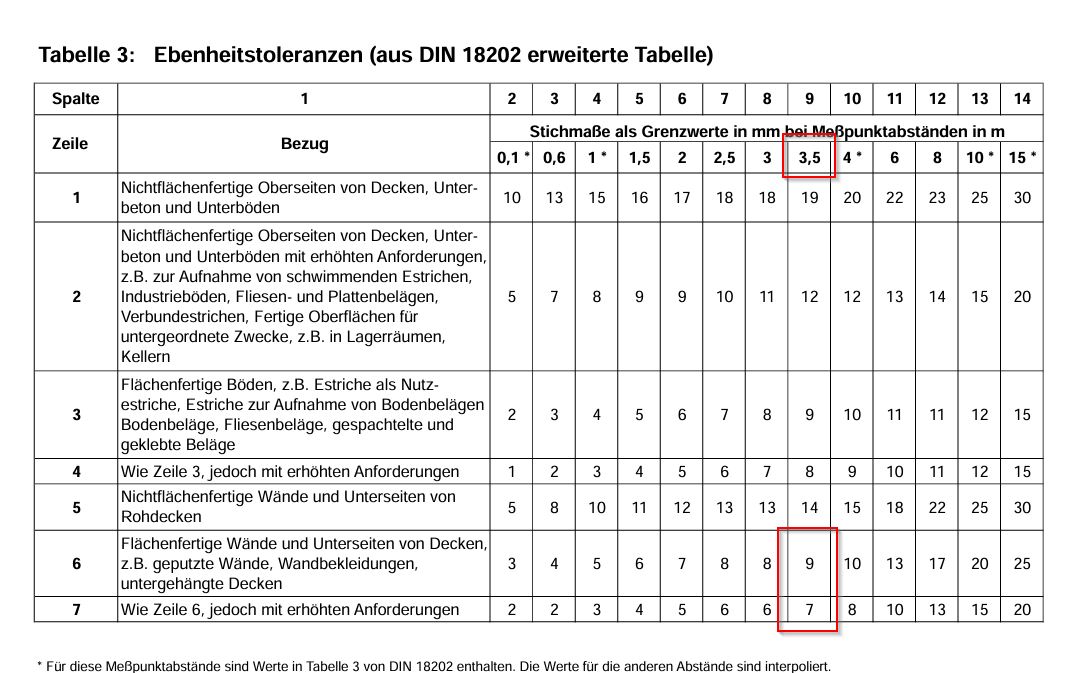

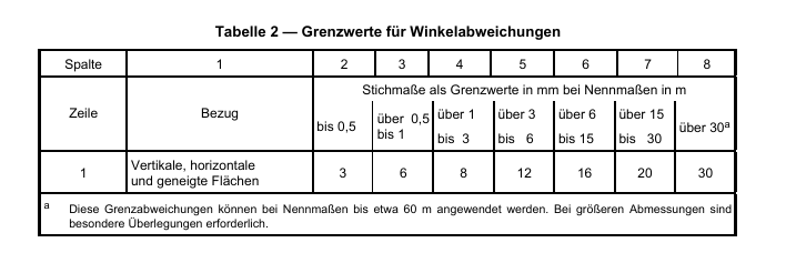

    Nimm doch erstmal die richtige Tabelle zur Winkelabweichung und nicht zur Ebenheitsabweichung.
    mentosan gefällt das.

    Ah, danke, Tabelle 2.
