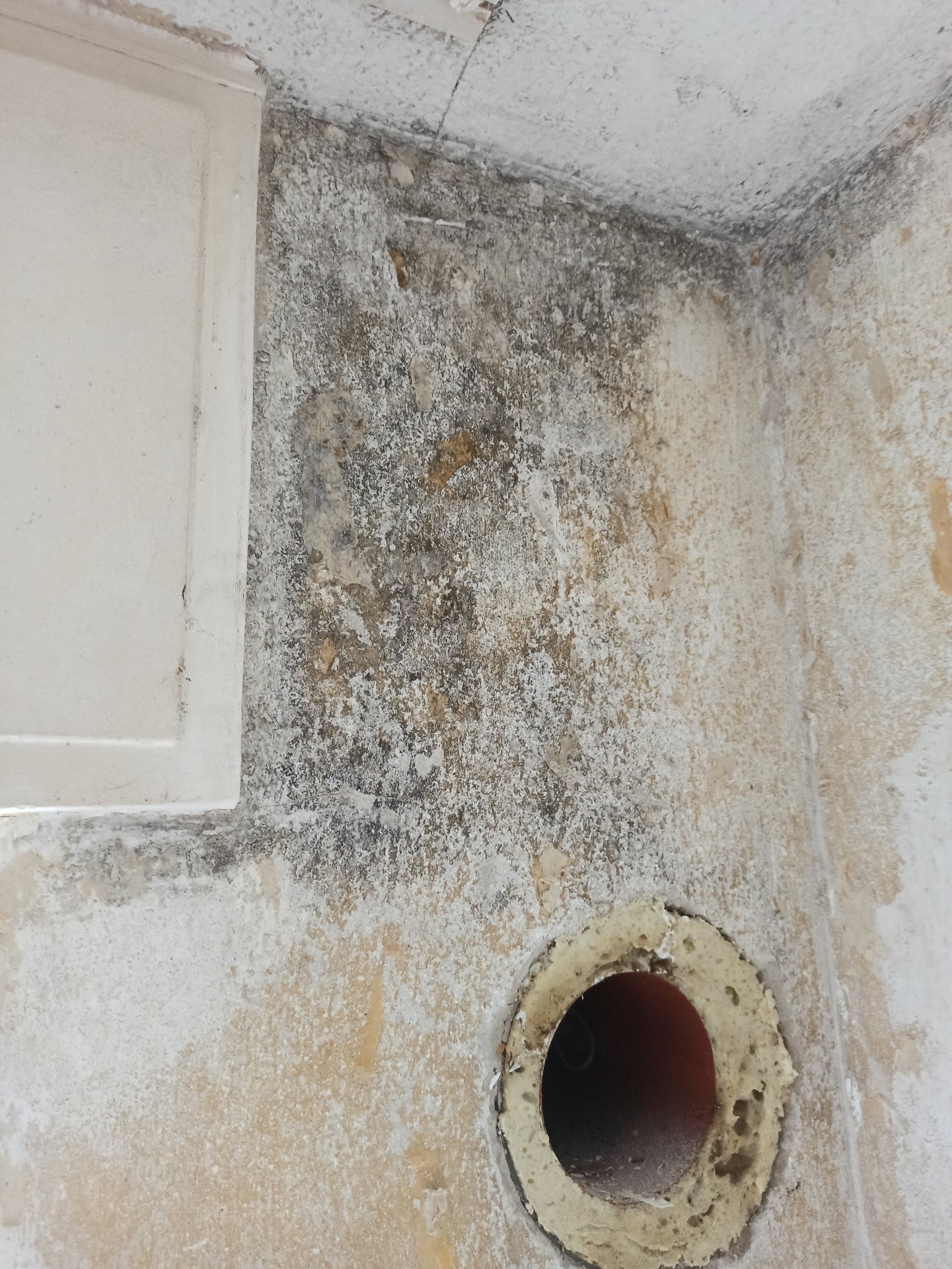

    ich habe jetzt die Rauhfasertapete entfernt und in einer Ecke sitzt der Schimmel schon "in der Wand". Das ist direkt an der Aussenwand, neben dem Rollokasten. Was mache ich denn an dieser Stelle? Schimmelkiller draufsprühen und zupampen scheint mir keine gute Lösung zu sein.

    mache bitte mal einen Finger nass , reibe damit über den Flecken , rieche dann am Finger und berichte

    Bitte sofort GENAU überprüfen, wie der Putzaufbau ist.
    Ältere Gebäude haben einen meist sehr "bröseligen" Kalk-Zement (Sand) -Putz.
    Darauf dann einen 3-5 mm starken Glattstrich aus Gips.
    Sollte meine Vermutung korrekt sein, benötigen alle Aussenwände an denen die Küchenzeile steht eine aufwändigere Behandlung.
    Auch muss Einiges beim Aufstellen der Küchenzeile beachtet werden.
    petrili gefällt das.

    ich bin leider Materialtechnisch absolut Ahnungslos. Unter der relativ "glatten" oberen Schicht, ist es doch Recht bröselig.
    Riechen zu ich bei der Abriebprobe ehrlich gesagt nix, riecht eben nach Wand, sorry.
    Das Stück wo der Schimmel zu sehen ist, ist quasi die eine Seite wo die Küche steht zur Aussenseite. Was genau sollte ich da beachten? Aussenwandbearbeitung wird wahrscheinlich schwer, da es eine Mietwohnung ist.

    Ist, wie ich vermutet habe.
    Also:
    1.Gips-Glattstrich an den Aussenwänden KOMPLETT entfernen (wüsste nicht, wie ein Anfänger das machen kann ohne absolute Verwüstung der "Brösel-Oberfläche".
    2. Verfestigung des Bröselputzes mit Silikatgrundierung
    3. Neuer Glattstrich mit Kalk-Spachtel (z.B. BAUMIT Kalkin Kalkspachtel weiß 10 kg bei HORNBACH kaufen)
    4. Streichen mit Silikatfarbe.
    Zur Küche:
    Lufteinlassgitter in untere Sockelblende
    Luftauslassgitter in Arbeitsplatte
    Falls Leitungen zur Heizung dort entlanggehen: keine Blenden, sondern blank lassen
    Falls möglich, hintere Rückwände weglassen und Stabilisierung mit Stahl-Kreuz.

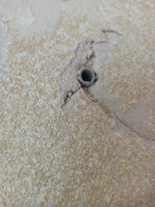

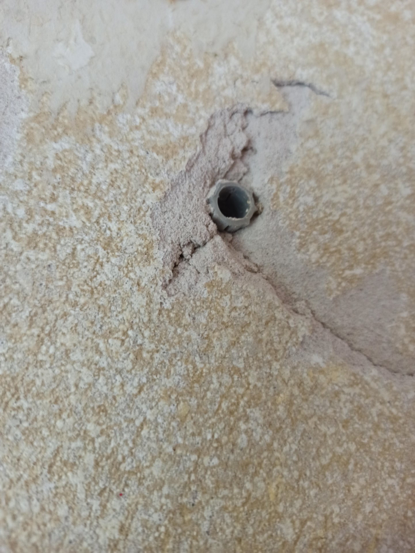

    Ein Nachbar hatte in seinem Keller, der unter unserer Küche liegt einen Wasserschaden, wegen einem defekten Abflussrohr. Beim Austausch dieses Rohres wurde unsere Küche Wand beschädigt. Da die Schränke noch hingen wurde die zugängliche Stelle zugemörtelt,von der anderen Seite im Flur ist alles noch offen. Mir fiel gestern schon auf, daß in diesem Bereich, ein Dübel schon fast rausgewandert war. Gestern Abend habe ich mir das ganze näher angeschaut. Im Bereich des Rohrschachtes ist die Wand ca 5-7 cm dick und an der Oberfläche sehr porös. Ich bin mir ziemlich sicher, daß ich dort mit wenig Kraft die Wand komplett entfernen und dann einen Durchbruch zum Flur hätte. Bevor ich anfange sowas zu spachteln, macht es nicht Sinn, den Vermieter zu informieren, damit sich das ein Fachmann anschaut?
