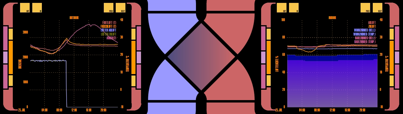

    Als es am 25.07. draußen ca. 38°C waren, waren es im EG (gefliest, WZ) ca. 24°C und im Badezimmer (OG) ca. 25°C. Da wir in der Zeit im Urlaub waren, waren im OG immer alle Türen offen und es fand nur sehr begrenzt ein Luftaustausch über Außentüren statt. Sonst nur über KWL, die bei den Außentemeraturen aber aus war (andere Diskussion). Nachts lief diese über SommerByPass.
    Letztes Jahr hatten wir über die SWP noch keine Kühlung, da war es bedeutend wärmer im Haus - trotz SommerByPass nachts.
