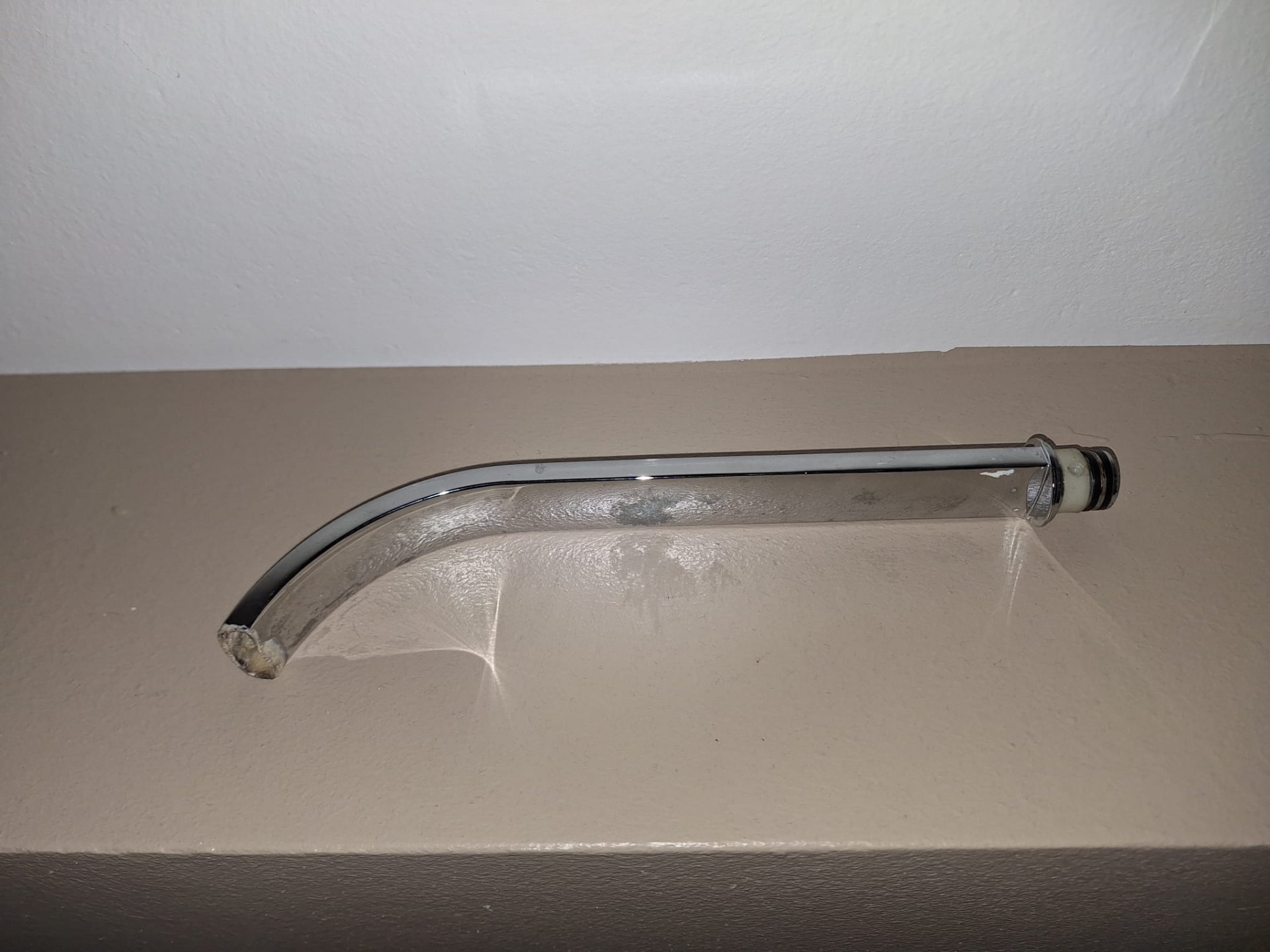

    Hi zusammen,
    in einer Vorbauwand ist eine Amatur verbaut und der Auslauf des Wasserhahns stecke ich entsprechend in die Wand und mit einer Schraube fixiere ich diesen.
    Problem: Der Wasserhahn ist ca. 10cm zu lang....
    Ich werde allerdings nirgendwo fündig mit diesen Typ vom Wasserhahn.
    Könnt ihr mit helfen, wie der Typ Wasserauslauf heißt?
    Danke!

    Da solltest du unter dem Begriff: Wanneneinlauf fündig werden.

    Mit 1/2 Zoll geschraubt gibts sowas wie Sand am
    Meer, ja.
    Aber ich tu mir mit der Steck Befestigung mit Doppel O-Ring etwas schwer.
    Das kenne ich eher von Armaturen für Ausgussbecken
    da müsstest du vermutlich den Hersteller ausfindig machen …
    Komplettes UP System tauschen sprengt vermutlich den geplanten Rahmen

    Oh stimmt, auf das Stecksystem hatte ich gar nicht geachtet.
    Das könnte kniffliger werden. Abgesehen von Gardena, was ich bei Badarmaturen ungewöhnlich fände... ;-)
    ... fällt mir spontan nur Hansa ein bei denen ich sowas in der Art schonmal gesehen hab. Ob das jetzt aber bei dir passend ist kann ich dir leider nicht sagen.
