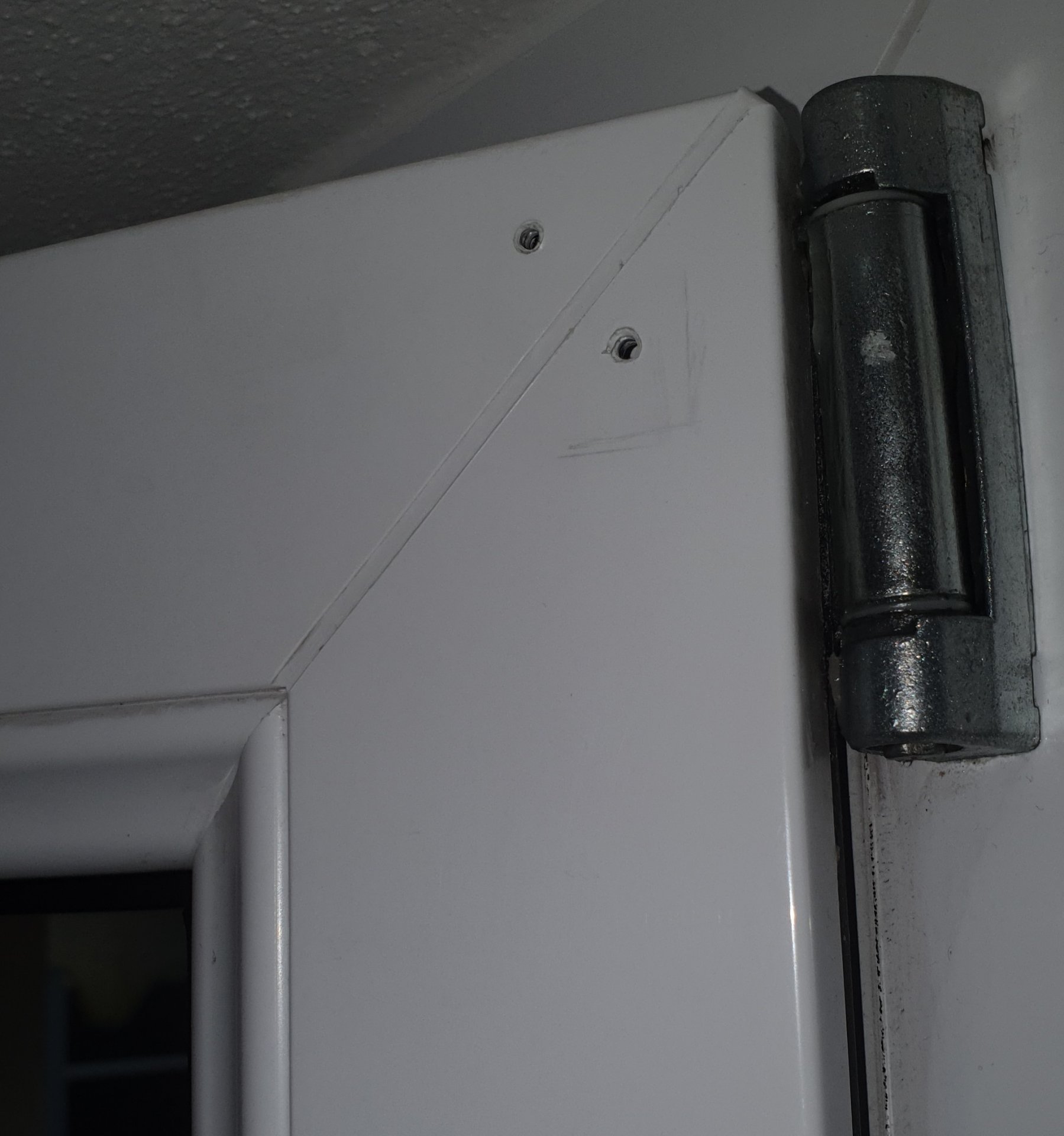

    Leider wurden bei mir Kunststofffenster angebohrt um Markisen zu befestigen. Teilweise wurden die Bohrungen durch das komplette Fenster gemacht.
    Wie geht man am besten vor, damit dies zumindest optisch weniger sichtbar ist?

    Weißes Silikon ?

    Optisch kein hingucker.
    Ich würde Schrauben reinmachen mit flachen Kopf und am besten Torx oder Inbus und die Köpfe vorher schön weiss anmalen.

    Hier war einfach mal früher eine Innenjalousie oder sonst was montiert.
    Sind alte Fenster, und wie es scheint hat der Threadersteller nun diese Wohnung gemietet oder gekauft.
    Einfach Abdeckkappen drauf, und fertig...

    Ich hab auch schon Jalousien an einige Flügel geschraubt. Bin ich ein Idiot? @Fred Astair zeig hier die DIN in der steht das das idiotisch ist.
    Ich hab die Löcher sauber aufgebohrt und entgratet. (durch die Schraube ist das Loch einfach Mist) Dann mit Heissklebepistole mit weissem Kleber ausgefüllt und mit einem Ceranschaber geglättet.
    Ich denke weisses Silikon tuts auch. Meist hängt ja eine Gardine davor

    Wie hast du entgratet?
    Zu den anderen Fragen: Ein Mieter hat die Fenster angebohrt um Jalousien von Innen anzubohren. Gemäß Aussage von Fensterbauern und auch Gerichtsurteilen ist das nun leider ein Totalschaden, da man auch bei Reperatur die Löcher noch sieht.

    Mit einem scharfen Eisenbohrer 12mm (mit der Hand aber)
