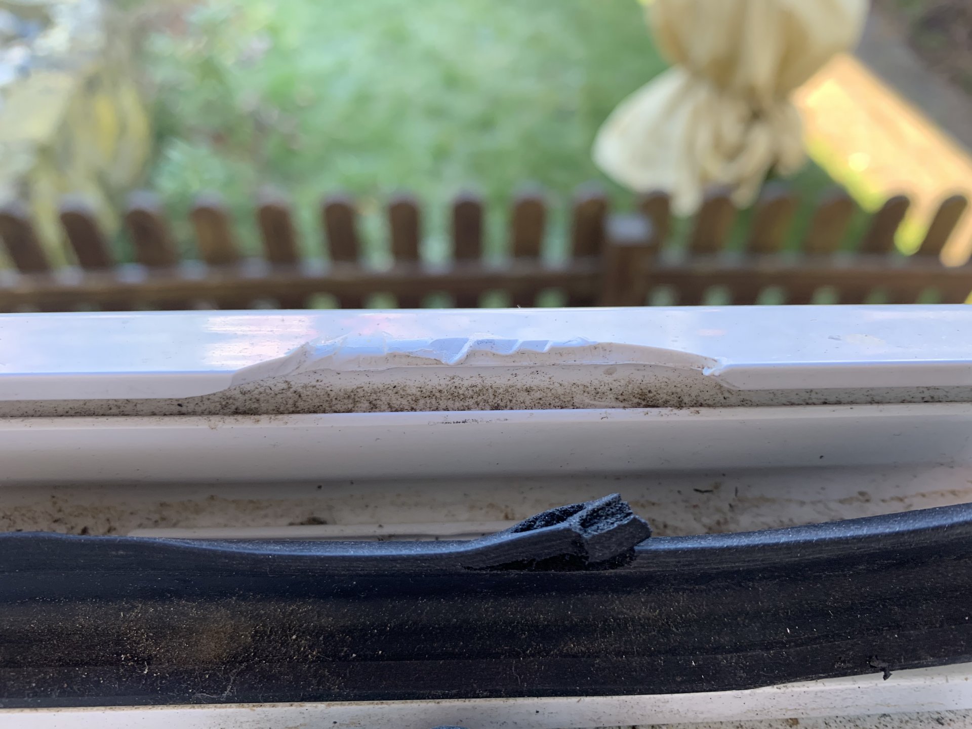

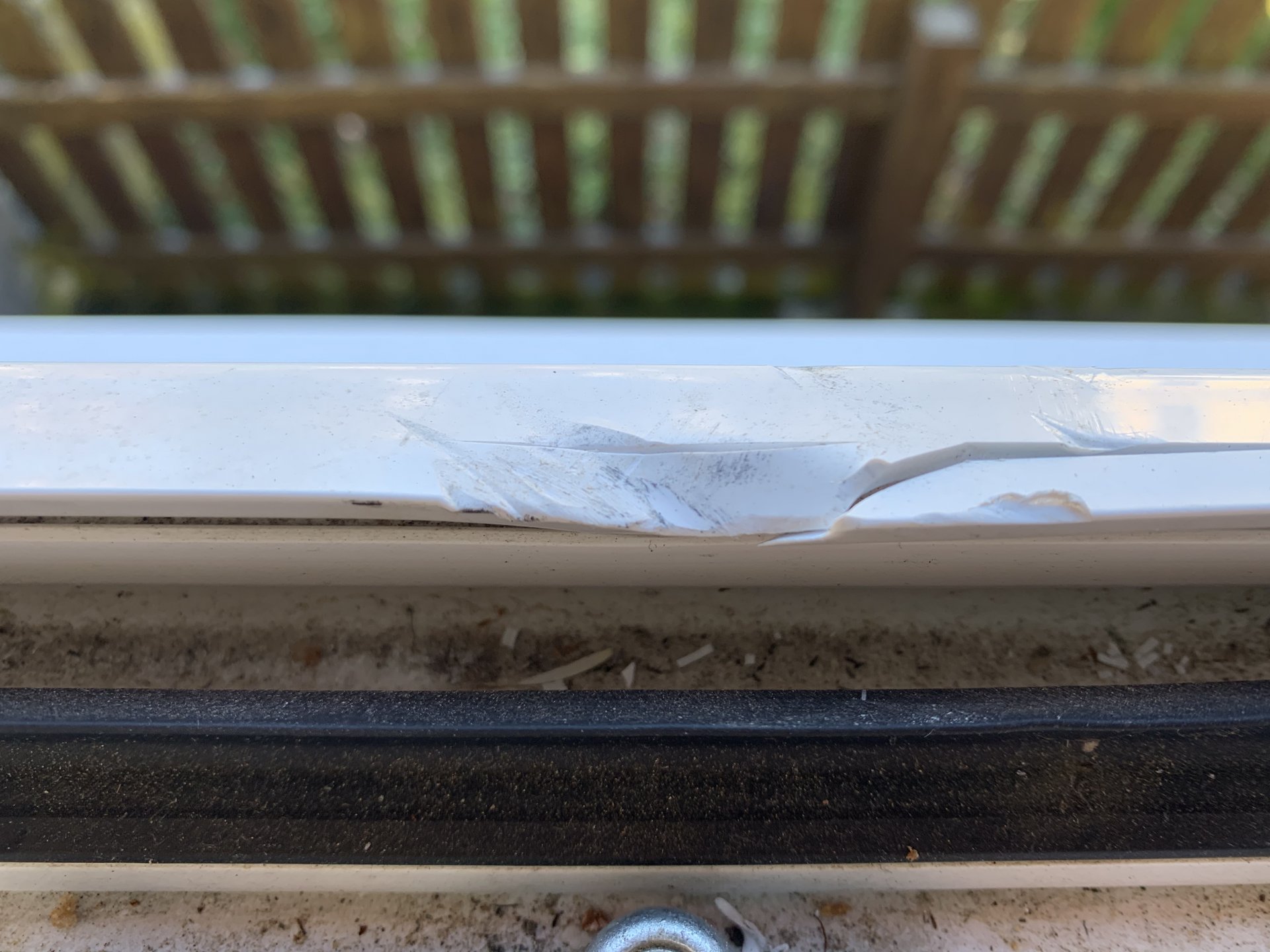

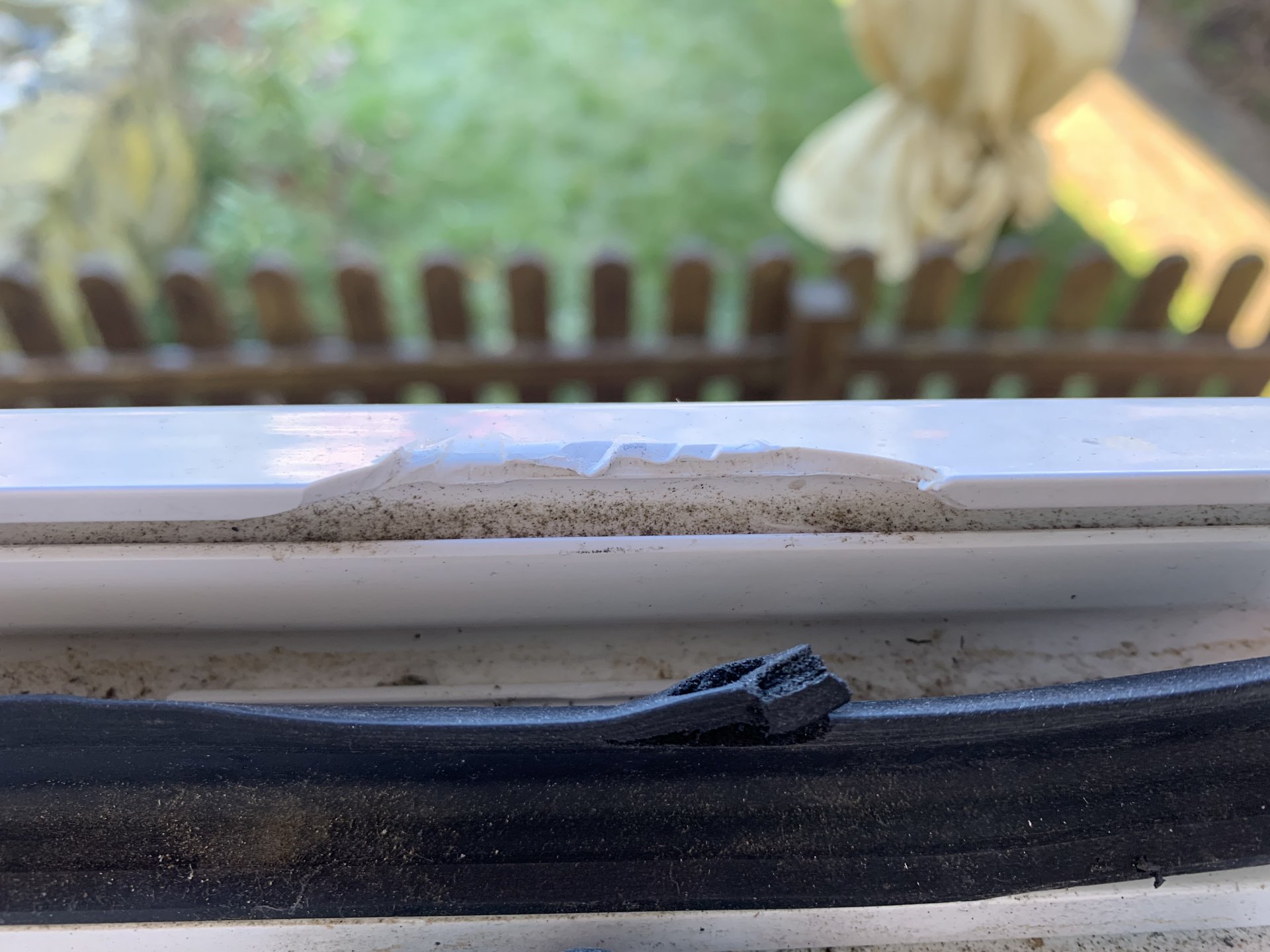

    Guten Morgen ,
    unsere Versicherung möchte das Fenster nach einem Einbruch reparieren lassen. Neben thermischer Rück-Formung muss auch mindest ein ca . 5cm grosses rausgebrochenem Stück wieder aufgefüllt werden. Unser lokaler Fenster-Bauer sagt , dass sowas nur ca. 5 Jahre halten würde und man eigentlich den Rahmen austauschen müsste. Hat jemand Langzeit-Erfahrungen mit so etwas ? Danke und viele Grüße!!!

    Das sieht nach einem relativ kleinen Schaden.
    Profis im Bereich Fenster Reparatur können das gut und (dauerhaft) Reparieren (Nahezu unsichtbar= Unauffällig = Zeitwertgerecht).
    Reparaturen bei solchen Schäden sind seit ca. 10- 20Jahren absolut üblich...
    Fensterbauer sind (meist) keine Profis in dem Bereich...

    Mit welchen gemeinten Mitteln, bekommen der "Profi" das repariert - Epoxydharz ??

    Hier wird´s wohl nur einen Heißluftföhn etwas PVC Kleber und vielleicht etwas "Reparatur PVC Pulver" und viel Fachkenntnis benötigen.

    PVC kann man eigentlich super kleben und füllen
