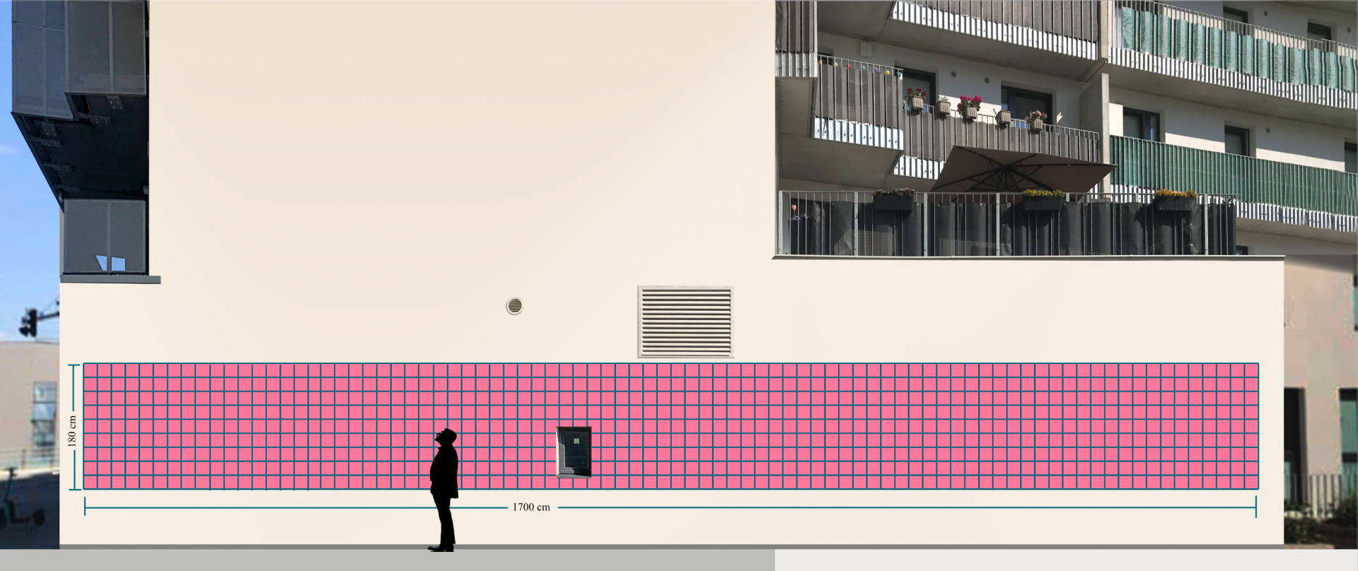

    Ich plane einen Teil einer Aussenfassade mit Fliesen bekleben zu lassen.
    Leider gibt es hierbei bedenken was die Klebehaftung angeht, da der Oberputz aus Kunstharz-Putz (Putzkörnung 1,5 mm) besteht.
    Meine bisherigen Informationen, nach einer Besprechung mit einem Fliesenleger sind, dass wohl kein Kleber auf diesem Putz richtig halten wird.
    Habt Ihr eine Idee? Gibt es hierzu Erfahrungswerte irgendeiner Art?
    Alternativen die mir vorgeschlagen wurden waren bisher:
    1) Putz und Dämmung müssen an der Stelle wo die Kacheln geklebt werden runter. Dann mit einer Zweikomponenten Haftbrücke vorbehandeln und dann mit schnellfliesenkleber Arbeiten.
    2) Wediplatten an die Wand schrauben und darauf die Fliesen kleben.

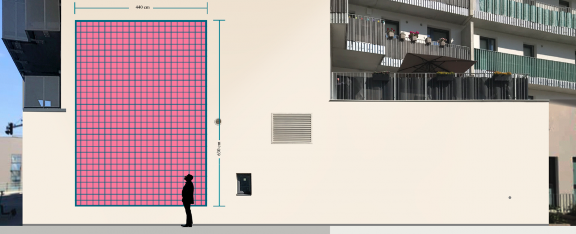

    Insgesamt ist das zusammenhängende Fliesenbild etwa 30 qm groß und geht entweder in die Länge (ca. 1,8 x 17 m) oder in die Höhe (6,3 x 4,4 m). Kacheln je: 20 x 20 cm
    Ich bin auf der Suche nach einer Lösung, welche mögliche Fehlerquellen weitestgehend ausschließt. Am liebsten wäre es mir, die Fliesen könnten direkt auf die Fassade oder, dass sie den Anschein erwecken, direkt auf der Fassade zu kleben.

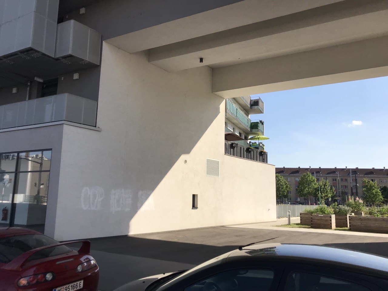

    Die betreffende Wand ist Teil eines Durchgangs einer Wohnanlage. Diese soll künstlerisch gestaltet werden und ich wurde eingeladen, einen Entwurf hierfür abzugeben. Die Fliesen ergeben ein zusammenhängendes Bild (angelehnt an die Azulejos aus Portugal).
    Ist der Kunstharz-Putz der Grund für deine Bedenken? Oder wäre eine solche Fläche generell problematisch?
    Hast du als Fachmann den irgendeine Idee, wie es möglich wäre, dort Fliesen anzubringen? Oder irgendeinen Tipp, an wen ich mich wenden kann? Oder eine Idee für eine alternative Lösung?
    Ich hänge noch Fotos der Wand an und zwei Entwürfe bzgl. der Größe des Bildes.

    Es gibt ja auch Fälle wo Riemchen an das Wdvs geklebt werden, das wird aber von vornherein so geplant. Ich hab da eher Bedenken was die Standfestigkeit des Wdvs selbst angeht. Da müsste man womöglich zusätzliche Dübel anbringen.

    Sowohl Verdübelung als auch Armierungsschicht sind höchstwahrscheinlich nicht für Keramische Beläge Zugelassen, da dieses offenbar nicht vorgesehen war.
    Die Dämmplatten müssen dafür auf jeden Fall mit Dämmstoffdübel fixiert werden, was bei einem einfachen Oberputz nur unter bestimmten Vorraussetzungen erforderlich ist.
    Zudem muss das Gewebe stärker sein und ebenfalls mit den Dübeln fixiert werden.
    Sonst besteht die Gefahr dass die Fliesen einfach abfallen oder auch die Armierung mitreißt.

    Mann müsste erst mal eine druckprüfung an der fassade machen wieviel die platten überhaupt tragen ob das mit dem zusätzlichen gewicht der fliesen überhaupt hält. Das da kein fliesen kleber drauf hält halte ich für ein Gerücht da man heut zu tage fliesenkleber direkt auf fliesen ziehen kann ohne grundierung. Diese sind so kunststoff versetzt das es eig überall hält blöd gesagt. Wenn du in 10 jahren deine fassade neu putzen willst kommt ja auch ein amiermörtel drauf der bei weitem nicht so viele kunststoffzuschläge enthält wie ein fliesenkleber.Mir würde da auch eher die Standfestigkeit Gedanken machen. Ich würde die stellen grundieren mit gewebe abspachteln die gefliest werden und gleich ins frische gewebe dübeln. Aber ob das alles so zulässig ist muss dir die sto und der fliesenkleber hersteller sagen.

    Wenn es eher ein kunstprojekt ist könnte man auch überlegen einen Rahmen mit Ständern vorzusetzen und dort dann einen entsprechenden Untergrund zum befliesen bereit stellen.
    Entsprechende Beleuchtung um das ganze in Szene zu setzen geht dann auch gleich mit im Rahmen und Vandalismus Sicher.
    ansonsten könnte man auch überlegen die Optik mit Alu dibond Druck herzustellen oder die Fläche zu spachteln und die Optik aufzumalen , drucken oder zu sprayen
    finde ein tolles Projekt aber technisch auf Fliesen (direkt an der Fassade) würd ich mich nicht Festnageln
