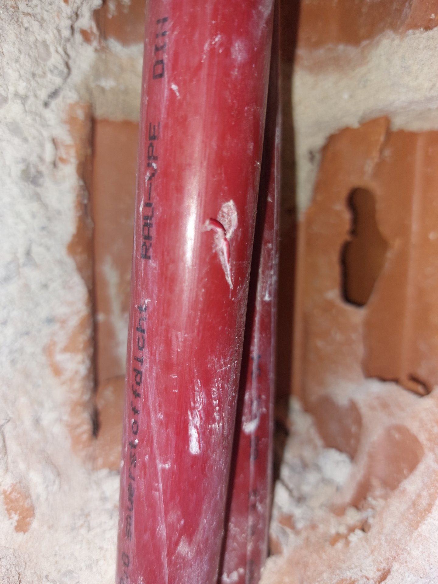

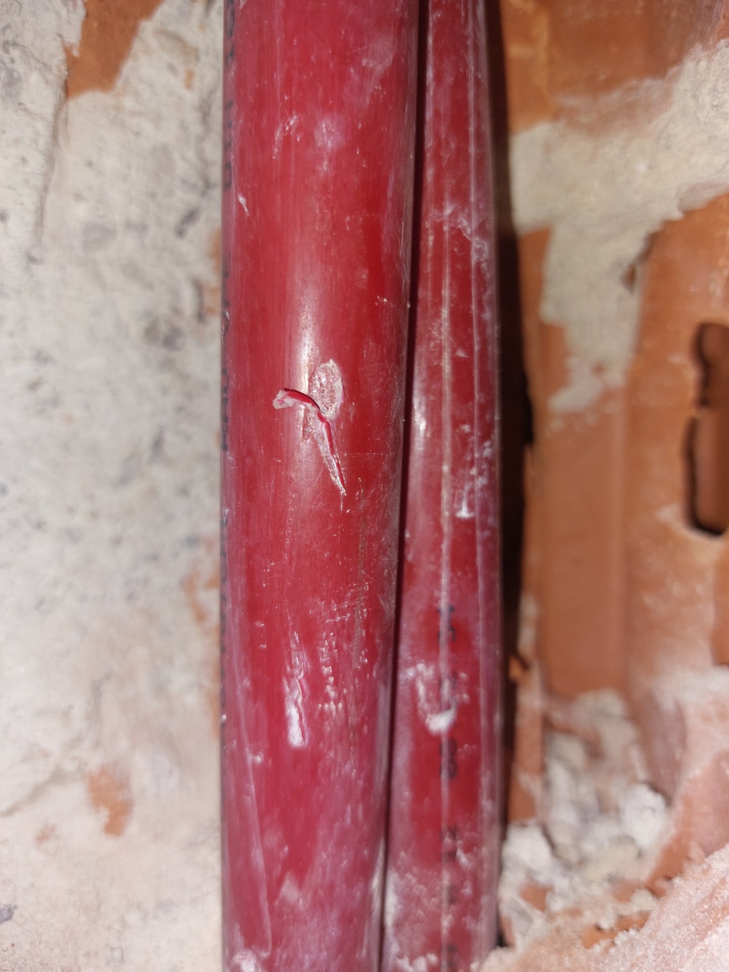

    Hallo allerseits. Ich komme mal wieder mit dem leidigen Thema: Heizungsrohr beschädigt :mauer
    bei mir führt ein Heizungsrohr aus Kunststoff vom Keller, wo der Warmwasserbehälter steht zur Therme im ersten Stock. Das Rohr führt Warmwasser und ist im selben Kreislauf wie die Fußbodenheizung...
    Nun habe ich bei Stemmarbeiten das Rohr leicht beschädigt. (siehe Fotos) es ist aber nach wie vor dicht und leckt nicht. Ich habe aber Bedenken, das so einfach wieder zuzumachen, weil ich Sorge habe, dass es vielleicht mal undicht werden könnte.
    Meine Frage daher an die Experten: Muss ich da was unternehmen? Und wenn ja, was, also irgendwie abdichten? Oder muss ich einen Experten holen? Oder mache ich mir einfach zu viele Sorgen?
    Vielen Dank für Eure Tips...

    Rohrhersteller kontaktieren. Die haben ja Fittings etc dafür im Programm zum flicken.
  3. SIL
    10.884
    4.220
    Du hast nach dem Foto nur den äußeren Isolationsmantel beschädigt , insofern musst da nichts machen - schiebe Isolation darüber und gut ist
