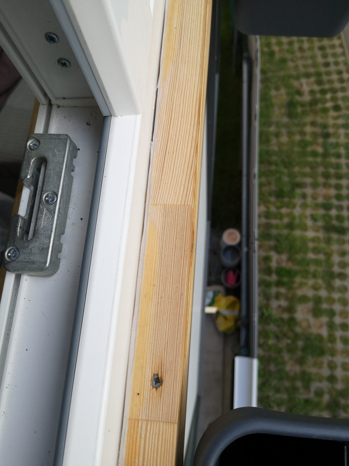

    Ich hoffe man kann es erkennen.
    Oder einfach mehr silikon.?

    Leider entwässern die Kondensataustrittsöffnungen des unteren Blendrahmens bei diesem Einbau nun hinter den Holzrahmen, oder?
    Ein richtiges Übersichtsbild von drinnen und ein weiteres Übersichtsbild von weiter draußen wo man mal ein bissl mehr vom Drumrum sieht, das wäre schon besser.

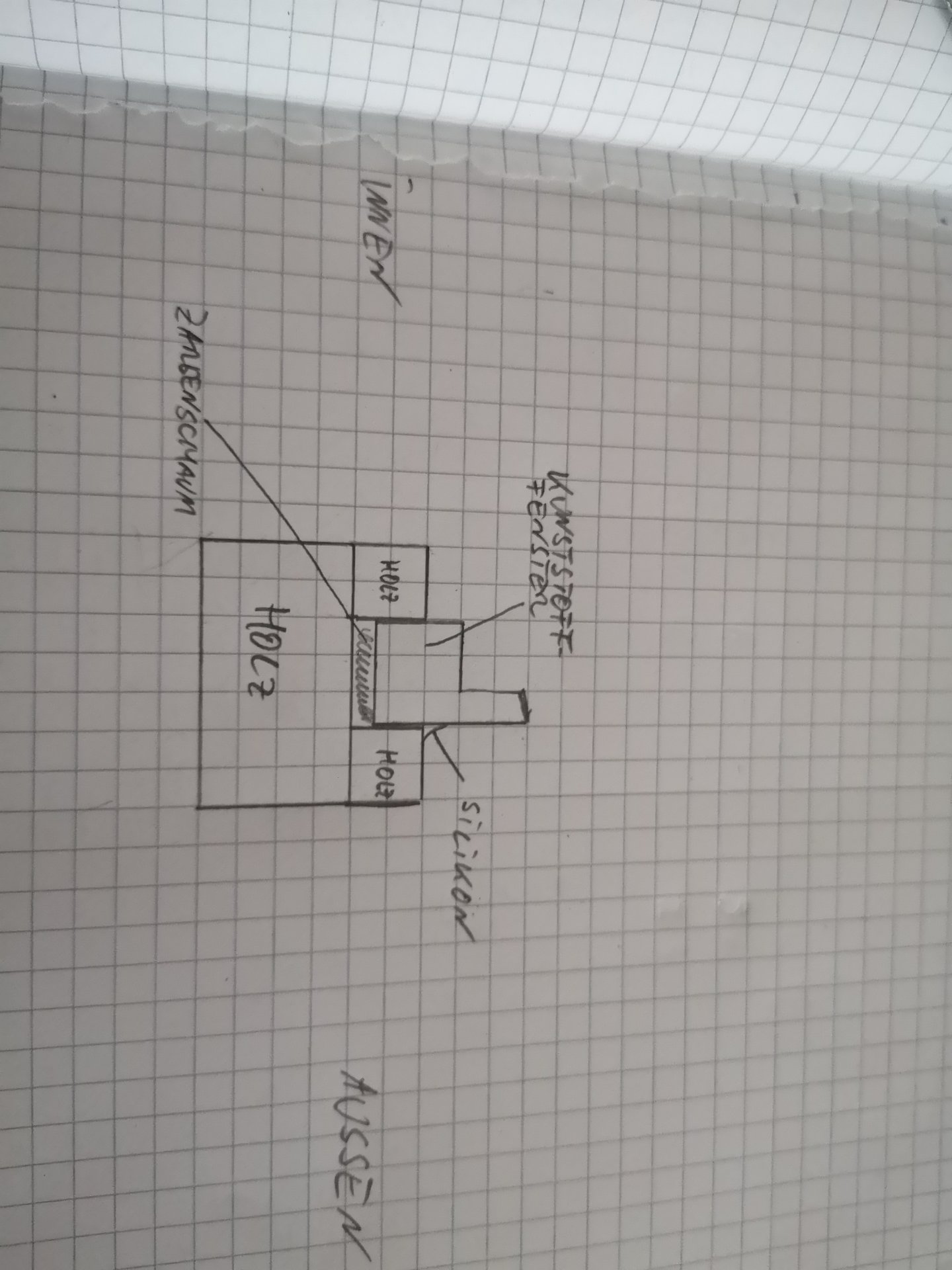

    Hab den Aufbau mal grob skizziert.
    Hoffe man erkennt das wichtigste. Die Austrittsöffnungen entwässern glücklicherweise über der Silikon Fuge .
    Der Spalt zwischen Holz und Rahmen ist recht schmal, denke im Schnitt 1-3 mm.

    Nicht böse sein, der Einbau ist nicht absolut nichts. Geeignetes Neutral Silicon wird im Kunststofffensterbau und bei der Montage verwendet und hält, wenn es Fachgerecht verarbeitet wird.

    Holzleisten mit einfachen Dichtstoff (Silicon) "Dreieckfugen" sind zum "Abdichten" besonders Außen und ganz besonders unten waagrecht ungeeignet.
    Außer
    wenn das Fenster nie Sonne/Regen/Flugschnee/Tauwasser/... ab bekommt, dann würde ich auf eine "Abdichtung" außen verzichten.
    Unten Waagrecht muss bei Fenstern eine "Fensterbank/Fensterblech/..." (am besten Schlagregendicht) verbaut sein, insbesondere beim Holzbau muss eine zweite Dichtebene unter der Fensterbank vorhanden sein um Schäden zu verhindern.

    Selbst wenn das gehen würde, würde ich das nicht machen. Bei Glasleisten in Holzfenstern funktioniert das nur weil das Glas (fast) keine Temperatur bedingten Längenänderungen hat außerdem sind die Glasleisten auf der Raumseite meist nur Geschraubt oder Genagelt so das die Leisten immer etwas Arbeiten können ohne das das Silicon abreist. Falz (nein keine Nut) mit Silicon (Dreiflankenhaftung) funktioniert nicht besser.
    Bei einem Kunststofffenster in einer Holzkonstruktion arbeitet das Holz bei Feuchteänderungen und das Kunststofffenster bei Temperatur Änderungen sehr unterschiedlich gegeneinander. Besonders auf der Außen (Wetterseite) wird es immer eine "Wartungsfuge" sein.
