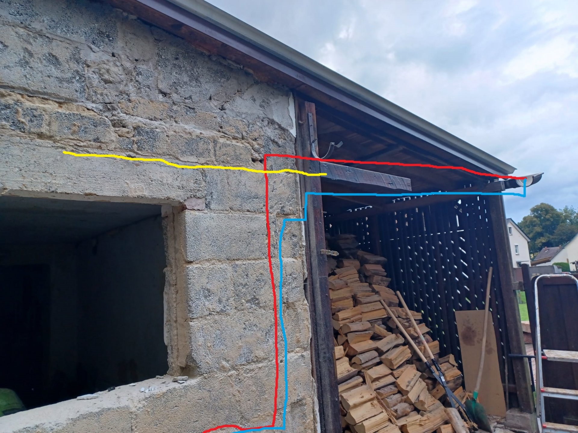

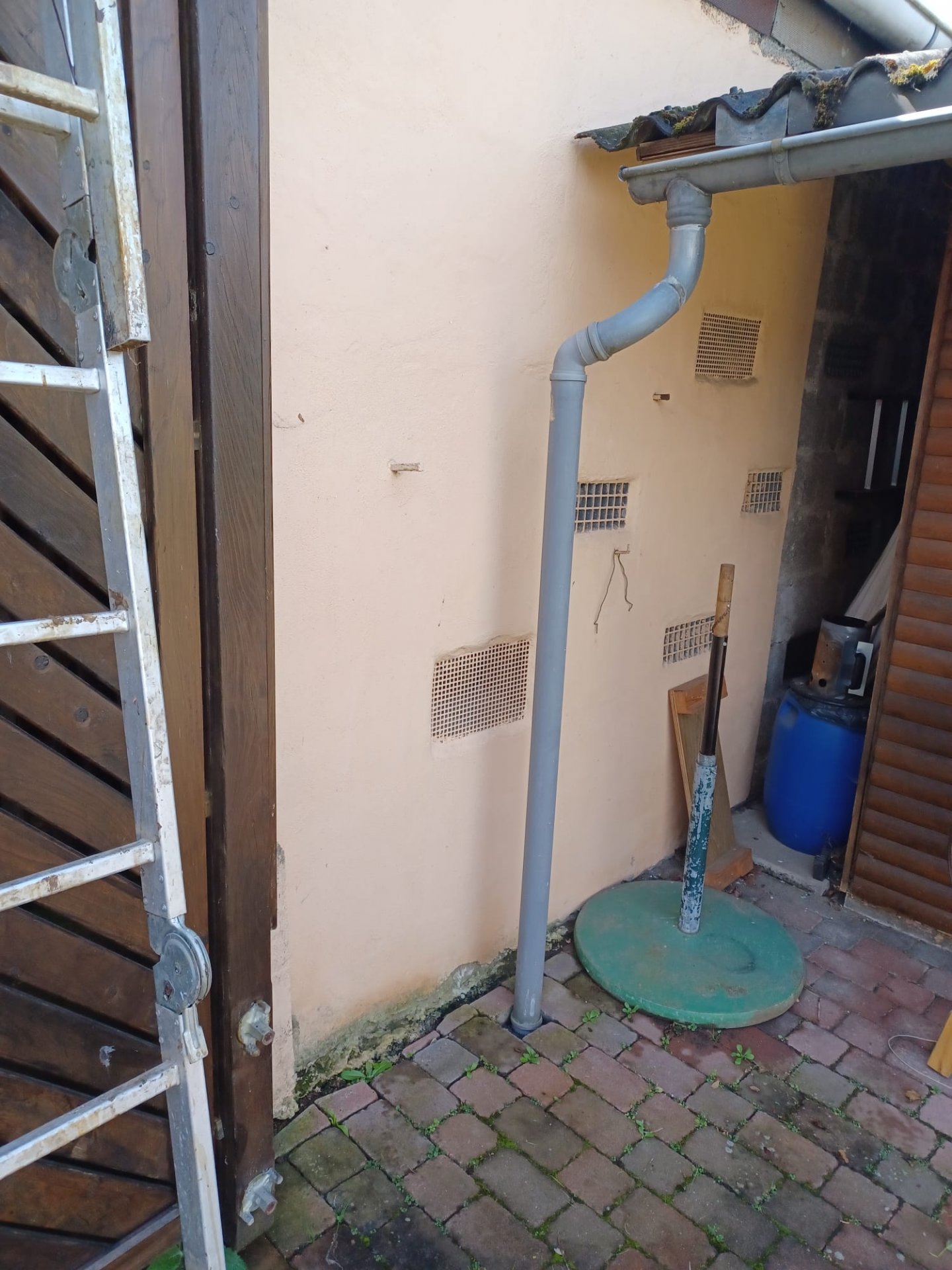

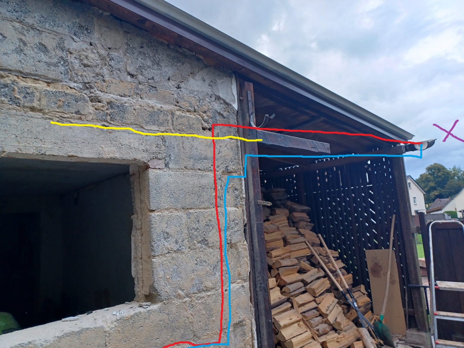

    Ich habe ein Bild angehängt, auf dem man zwei verschiedenfarbige Varianten sieht, wie man die Abwasserrohre verlegen kann.
    Bei der roten Linie erkennt man meinen Wunschverlauf. Hier kann ich den Durchbruch oben durch den Garagenschuppen vornehmen (gelbe Linie Abtrennung Garagenkriechschuppen zum Raum).
    Das Gefälle beträgt hier aber um die 2cm. Also recht wenig, aber noch ok.
    Ich habe aber das Problem, dass ich von der Dachrinne (lila Kreuz) ein 150mm KS Verbindungsstück habe. Um dies auf 80mm zu reduzieren, finde ich im Internet nur Fallrohe, die etwa 5 - 10cm nach unten gehen. Wenn ich dies jedoch montiere, ist mein Gefälle zu gering, um das Abwasserrohr durch den Garagenschuppen zu verlegen.
    Ich bräuchte also eine waagrechte Kunststoffreduzierung. Gibt es sowas, die ich an die KS Rinne anschließen kann. Bei Google fand ich nur Fallrohrverjüngungen.
    Ich bräuchte also von 150mm auf 80mm, eine waagrechte Rinnenverbindung inkl. Reduzierung.
    Wenn es das nicht gibt, müsste ich meinen 2. Plan umsetzen (die blaue Linie)
    Dann würde ich eine Verjüngung als Fallrohr nehmen. Dann komme ich tiefer und würde zwischen Garagenschuppen und Raumhöhe herauskommen. Also würde ich die Dachrinne im Eingang vom Schuppen montieren, dann 10cm gerade runtergehen und dann den Durchbruch unter der Decke im Raum vornehmen.
    Das hätte halt den Nachteil, das Fallrohr im Schuppeneingang zu haben und, dass das Rohr tiefer im Eingang hängt. Bei roten Variante, wäre das Fallrohr höher.
    gibt es ein waagerechtes Reduzierstück, welches die 150mm Kunststoffeinhängrinne auf 80mm waagrecht reduziert?
    Es könnte auch 150mm auf 110mm auf 80mm sein.
    Ich darf halt nicht an Höhe verlieren und die Verjüngung müsste waagrecht verlaufen.
    Es dürfte kein Fallrohr auf 80mm sein, weil ich dann zu viel Höhe verliere.
    Beste Grüße
    Christoph

    Ich verstehe kein Wort und sehe kein lila Kreuz.

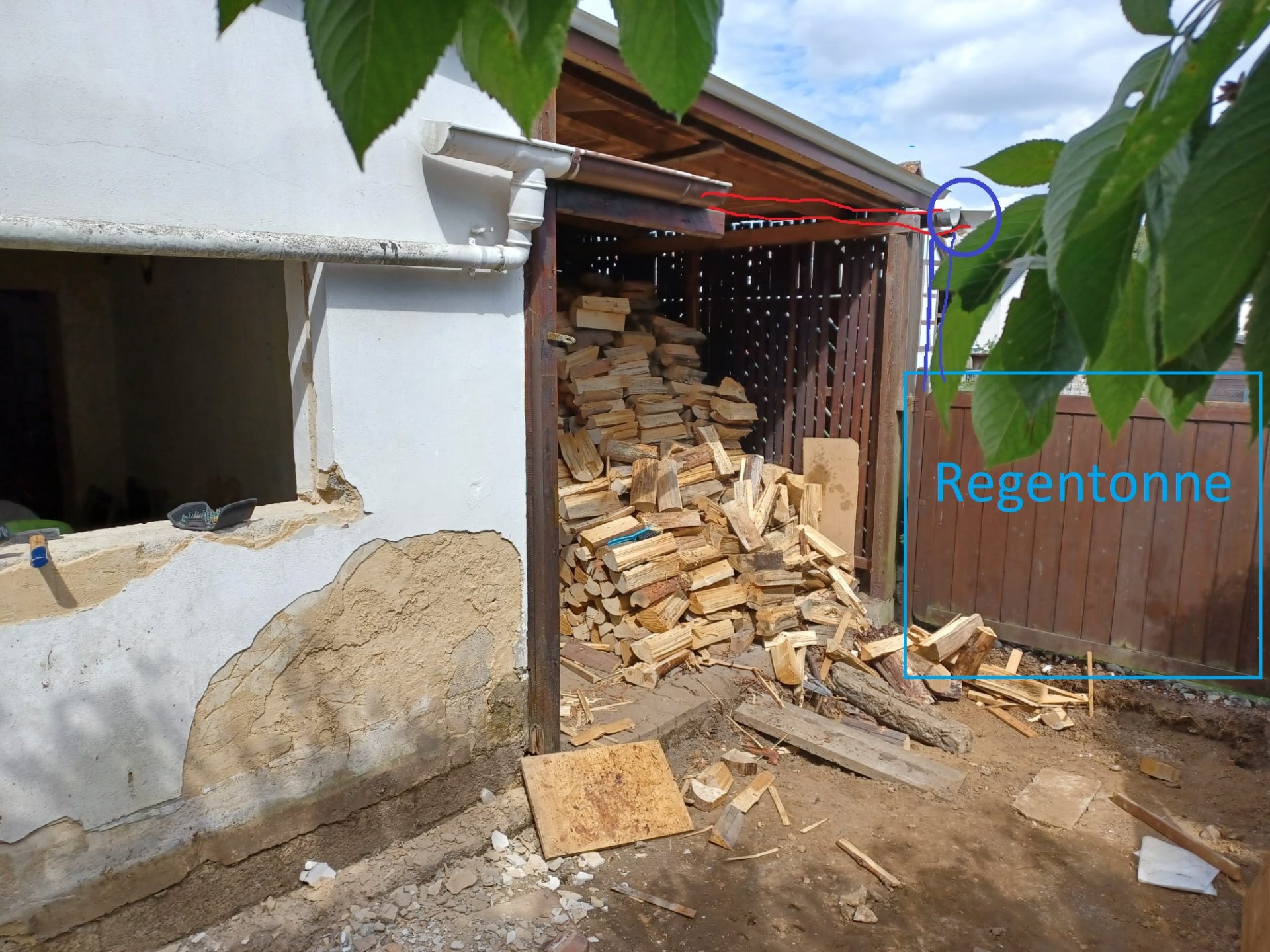

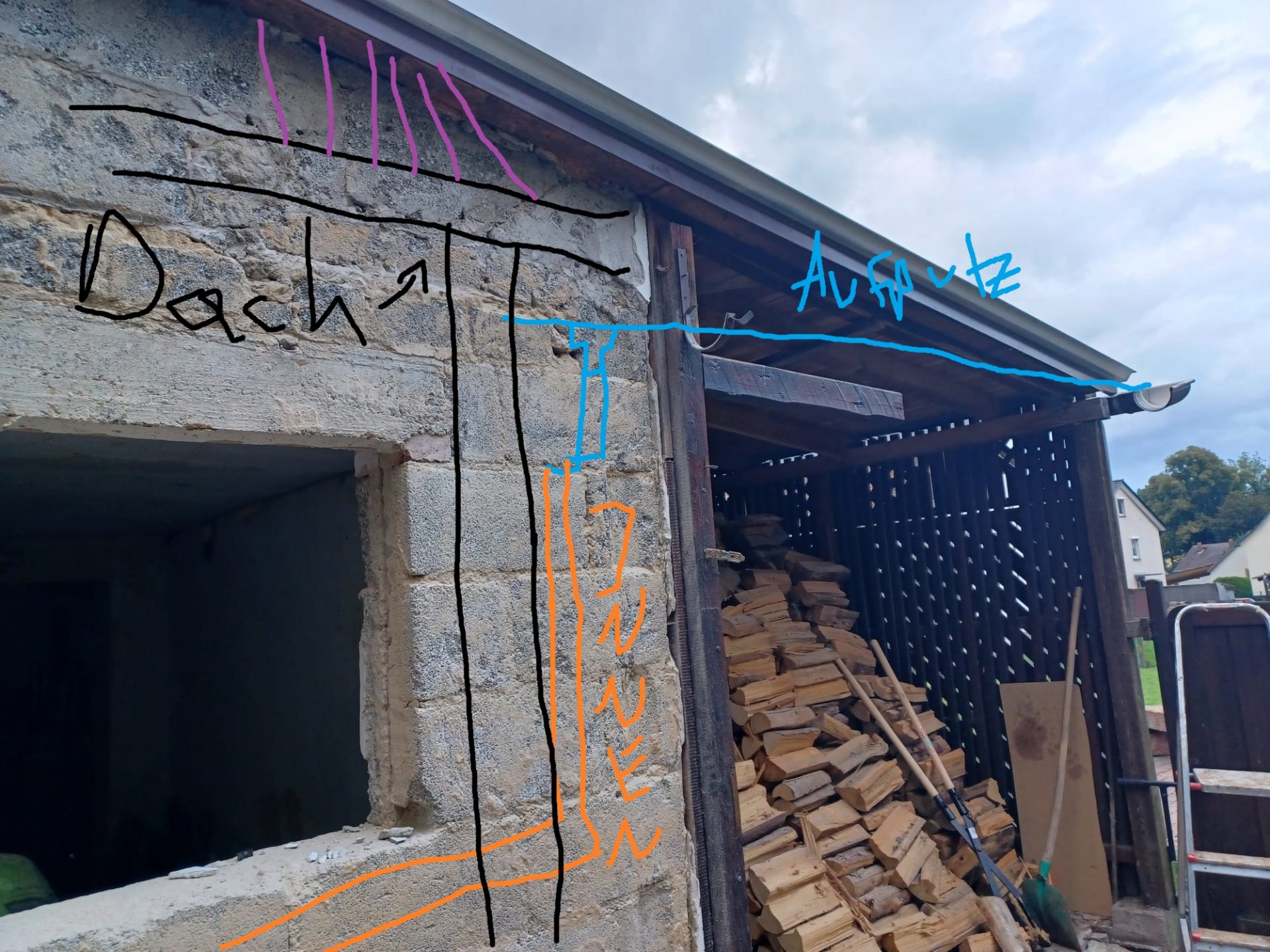

    Ops, hatte es nicht gespeichert. Anbei das richtige Bild.
    Ich muss ja die Rinne (lila Kreuz) irgendwie an ein 80mm Abwasserrohr anschließen.
    Ich finde bei google nur Fallrohre auf 80mm. Dabei verliere ich aber zu viel Höhe.
    Deswegen suche ich eine waagrechte Muffe von der Dachrinne (lila Kreuz) auf die ich ein 80mm Abwasserrohr anschließen kann.
    Es darf halt kein Fallrohr sein.
    Es könnte ja auch ein Verbindungsstück sein, von Halbschale zur Vollschalte (Rohr)
    Mit dem 80mm Anschluss kann ich weiterarbeiten. Dann würden die Durchbrüche durch die Wände erfolgen.
    Aber momentan bringen mir die Durchbrüche nichts, weil ich die Rinne (lila Kreuz) an kein Abwasserrohr anschließen kann.
    Beste Grüße
    Christoph

    Ich sehe da gar kein Problem. Du stellst die Dachrinne von dem jetzt frei in der Luft hängenden Winkel bis zu dem vorhandenen Halter am Holzpfosten wieder her, da kommt ein Einlaufstutzen hin und von dem geht nach unten das Fallrohr ab. Letzteres kannst du dann führen, wie es dir beliebt.

    Das ist die Lösung :respekt
    Bin ich nicht drauf gekommen. Stundenlang nachgedacht....
    Dann habe ich auch weniger und einfacherer Durchbrüche.
    Dann habe ich etwas Dachrinne außen an der Wand verlaufen. Das ist aber kein Problem und stört mich nicht.
    Die Dachrinne ist hochgenug.
    An der Seite (sieht man im Bild) kann ich noch ein Terrassendach bauen. Durch den Trägerbalken sieht man wohl nicht mal mehr das Abwasserrohr und selbst wenn, wäre es auch egal.
    Vielen vielen Dank, das ist meine neue Lösung :bounce::bounce::bounce:

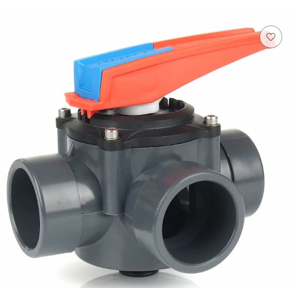

    Habe ein Bild angehängt.

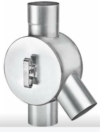

    Ich möchte die Dachrinne bis an das Fenster, so wie im Bild, verlegen. Es ist eine Zink Titan Dachrinne 333.
    Ich möchte die Regentonne bei Bedarf volllaufen lassen können oder aber einen Hebel betätigen, sodass das Wasser über die Dachrinne abgeleitet wird.
    Mir stellt sich die Frage, wie ich das machen kann?
    In den Bildern habe ich ein paar eventuelle Lösungsmöglichkeiten hochgeladen, aber keine Ahnung, was da am besten funktioniert. Ich kann kein Fallrohr integrieren, da ich sonst zu viel Höhe zum Eingang verliere. Das Pflaster kommt 40cm höher als im Bild.
    Es müsste ein Fallrohr sein, dass aber waagrecht (horizontal) verlegt wird.
    Im Anhang habe ich ein Bild von einem 3 Wegeventil. Das wäre ja eigentlich perfekt.
    Ich kann das so einbauen, dass das Wasser immer durchgeht zum Fenster oder aber in die Regentonne
    Wie ich das Teil, an meine ZinkRinne bekomme, weiß ich nicht.
    Ich könnte aber beim blauen Kreis ein 200er HT Rohr mit einer Schelle befestigen. Das Rohr würde 20cm auf die Dachrinne überragen.
    Das Wasser würde von der Dachrinne einfach in das viel zu große 200er HT Rohr fließen. Vom 200er HT Rohr baue ich so viele Reduzierungen ein, bis ich das 3 Wegeventil einbauen kann (Bild2). Das baue ich waagrecht ein und habe unten einen Abfluss zur Regentonne. Im Winter stelle ich es auf Durchgang (waagrecht). Im Sommer ab und zu auf Ablauf 90° unten.
    Das ist zwar wahrscheinlich pfusch, aber funktionieren könnte es doch oder?
    Voraussetzung ist natürlich, dass ich dieses Wegeventil, dass aus PP besteht, an ein HT Rohr PVC anschließen kann.
    Alternativ:
    Bild 3
    Das könnte ich theoretisch waagrecht verbauen. Jedoch kann ich das Teil an keine Regenrinne montieren. Dazu müsste ich wohl wieder einen Fallstutzen in die Regenrinne montieren und komme dann wieder zu tief in meinen Eingang.
    Außerdem müsste ich alles verlöten. Im Winter könnte etwas kaputtfrieren.
    Wahrscheinlich ist Bild 2 praktikabler.
    Habt ihr da noch Ideen oder so?

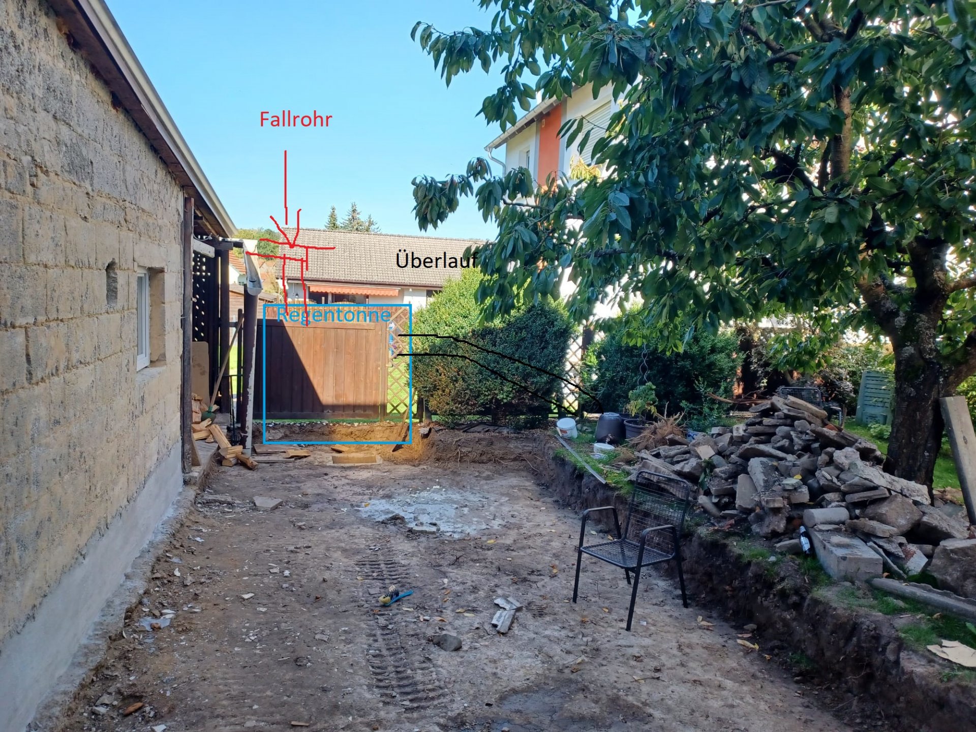

    und hier nochmal ein Bild von der leidigen Regentonne..... Der Platz da vorne ist wie dafür gemacht. Klar kann ich die Regentonne genau mittig auf die neue Terrasse stellen (links neben dem Eingang zum Holzschuppen). Das will ich aber nicht :-( Die Regentonne sollte ja rechts vor den Eingang hin.
    Ich rede nochmal mit der Schwiegermutter, ob die überhaupt so unbedingt eine Regentonne braucht...
    Ich bin schon am überlegen, ob die an die Regenrinne einfach ein Fallrohr installiere (siehe Bild). Daran dann ein Ht Rohr. Davon zur Regentonne rechts neben dem Eingang. Dann den Überlauf an ein Ht Rohr oder Schlauchanschließe etc. und dann 3 Meter weiter an der Grenze entlang (entlang dem Holzzaun) einfach im Rasen versickern lasse. Dann muss ich eine Sickergrube etc. bauen. Aber dann wäre das Wasser außerhalb meiner Terrasse. Was da passiert ist mir eigentlich egal.
    Dann kann ich mir das ganze Abwasserkanalanschluss sparen und mein versickerndes Wasser wäre bei guter Umsetzung hoffentlich weit weg, von der Terrasse.
    Was haltet ihr davon?

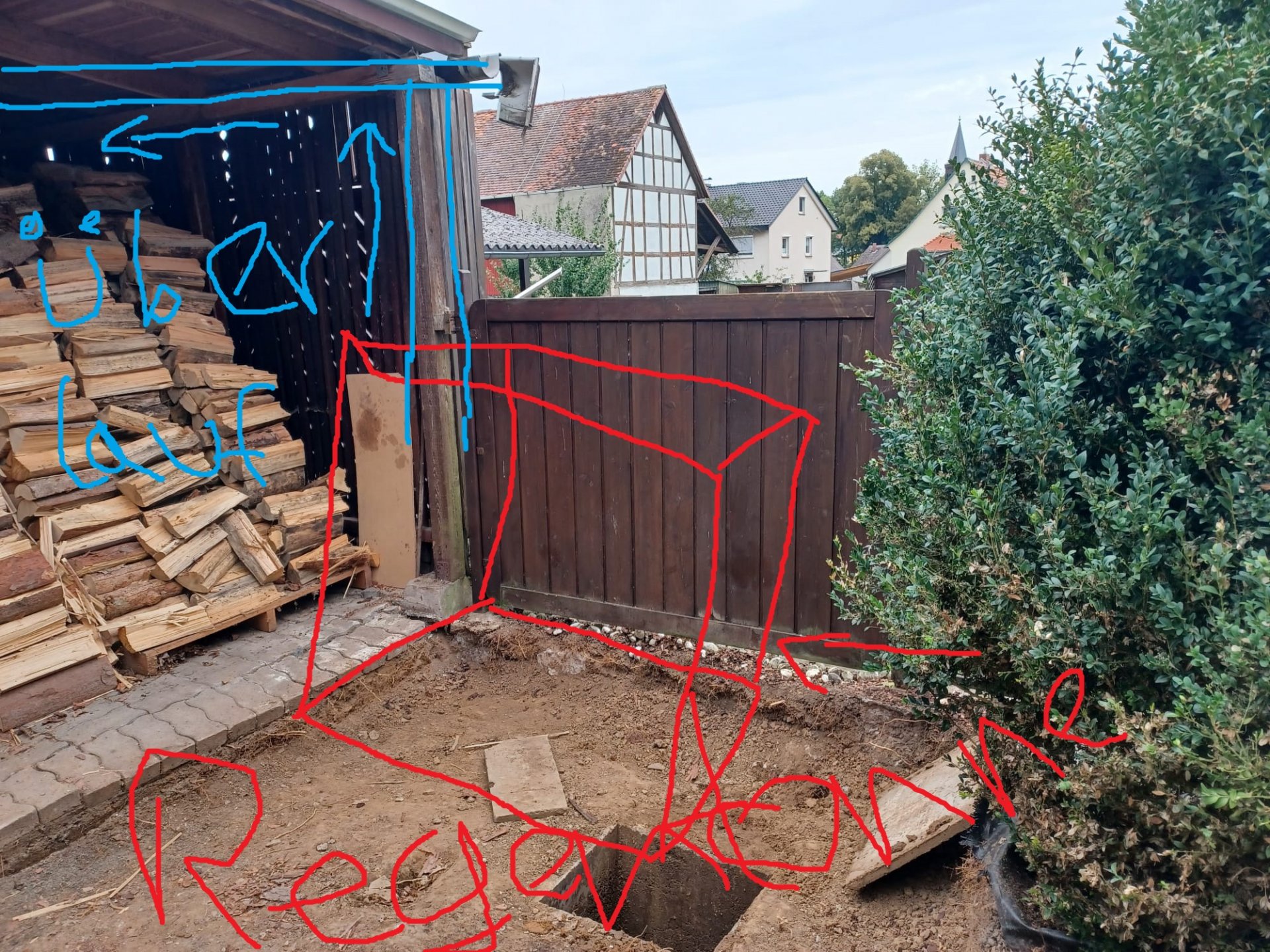

    Das stimmt, da versickert wirklich gar nichts. Das ist Lehmboden.

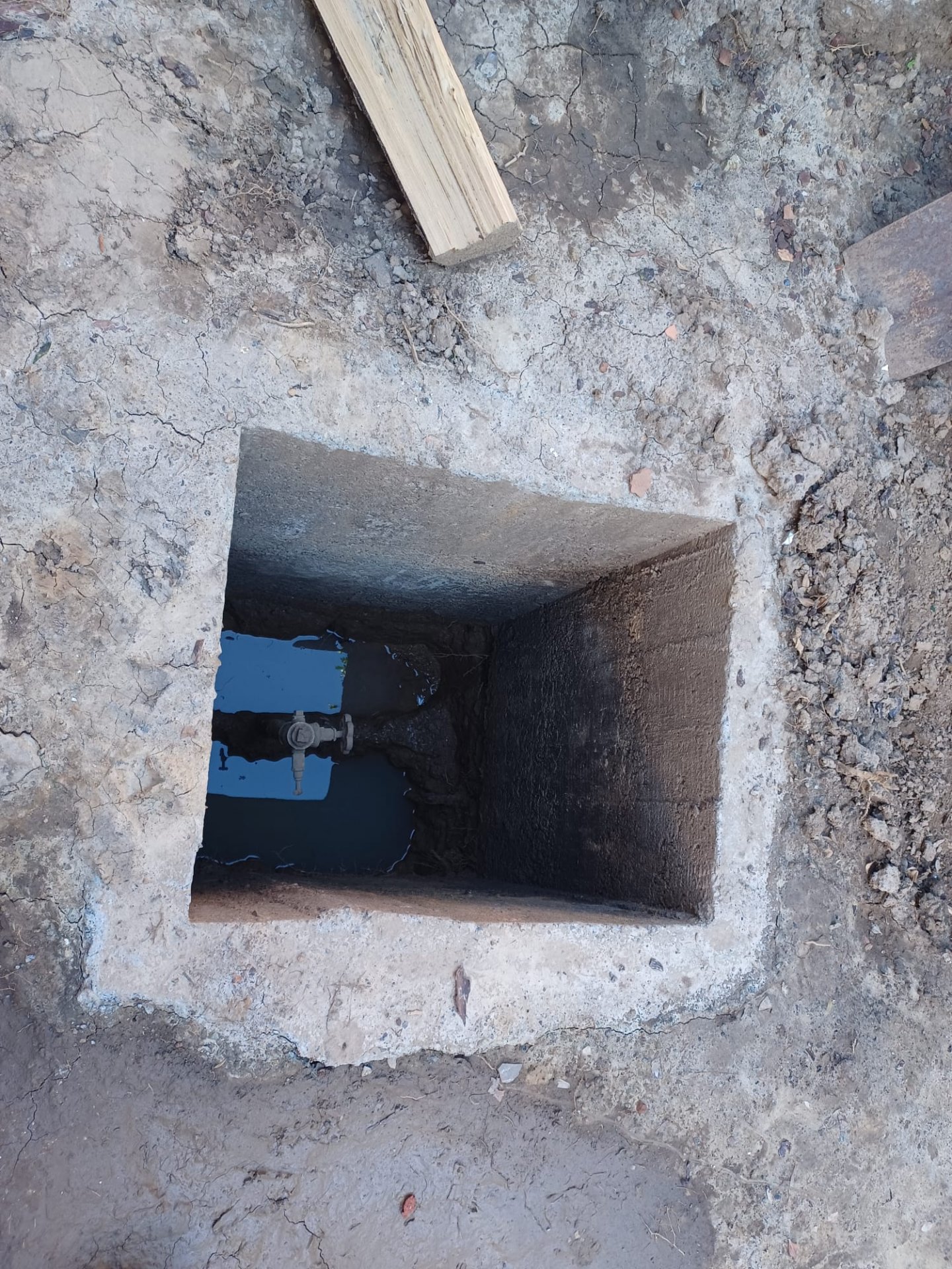

    Schaut mal das Bild. Ich dachte, ich hätte Glück und könnte das direkt als Sickergrube nehmen.
    Die Betonschalte ist ca. 80cm tief. Dann habe ich die Sickergrube auf 1,40 Meter ausgegraben, weil ich dachte, dann ich habe ne große Sickergrube.
    Hier sind seit 3 Tagen über 28°C.
    Das Wasser steht immer noch am Boden.
    Der Nachbar meinte, ich könnte lange warten, bis das versickert, dass wäre nämlich das Grundwasser.
    Ich habe es ihm nicht geglaubt. Aber er hat vielleicht doch recht.
    Ob das nun gut, oder schlecht für mich ist, weiß ich nicht.
    Beide Nachbarn, die jeweils ebenfalls ihr Wasser in Sickergruben versickern lassen, sagten sie haben 1x1x1 Meter ausgehoben, das Rohr reinmontiert und dann mit größeren Steinen befüllt. Die meinten, das fließt bei denen weg, weil das Wasser keine andere ,, Wahl" hätte.
    Die haben beide das Abwasserrohr einfach in eine Grube geführt. Da verläuft kein Kanal oder ähnliches.
    Wenn dies jedoch tatsächlich Grundwasser sein sollte, würden doch meine paar Liter, den Grundwasserspiegel nicht anheben.
    Wenn ich jedoch Leitungswasser mit einem Schlauch in die Grube fülle, steht das Wasser auch sehr lange, bis es versickert. Deswegen habe ich die Grube aufgegeben. Wenn das Grundwasser wäre, würde sich doch das zusätzlich zugeführte Wasser schneller verteilen.
    Interessant ist aber auch, dass wenn ich die Baggerfläche mit Wasser flute, die Sickergrube vollläuft. Das Wasser findet unterirdisch seinen Weg in diesen betonierten Schacht.
